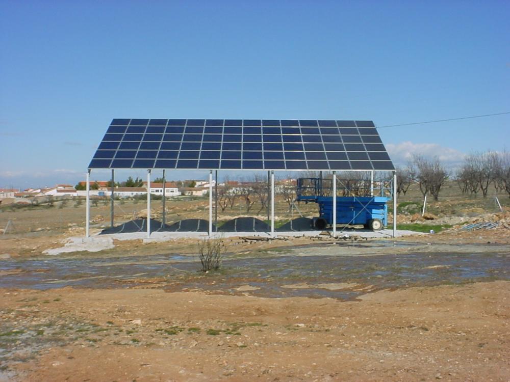

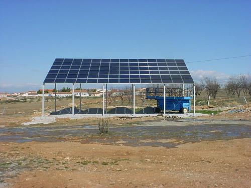

    pues para una bomba de 7,5 c.v. hemos instalado una potencia en placas de 10.752wp , el variador andara por los 2000 euros
    voy a ponerte alguna fotografia si se hacerlo

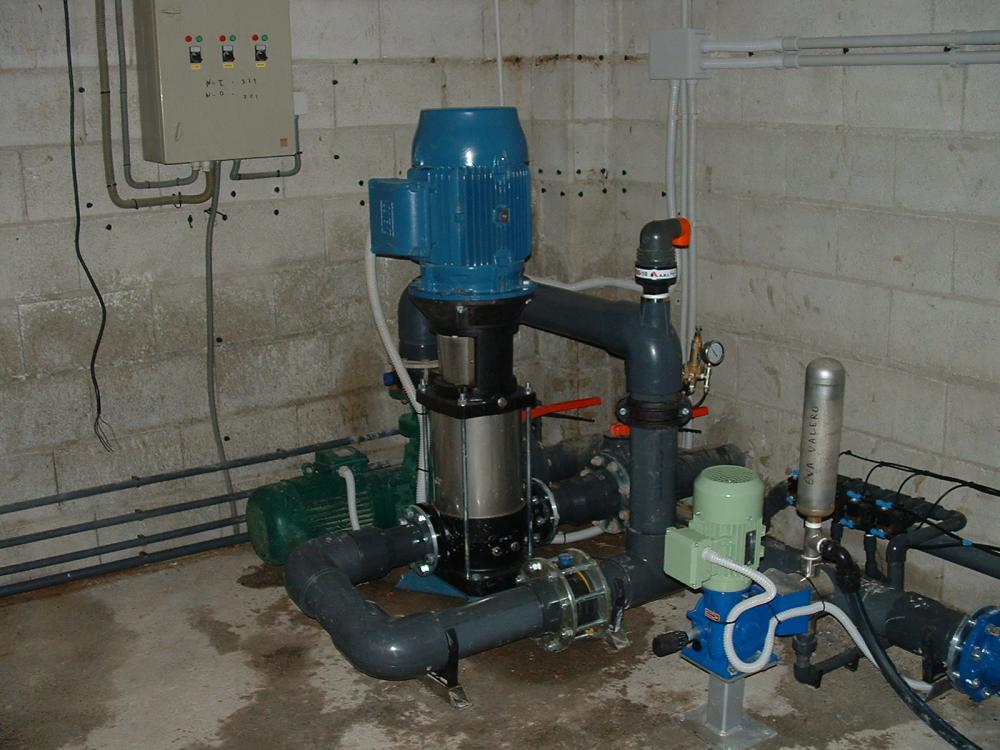

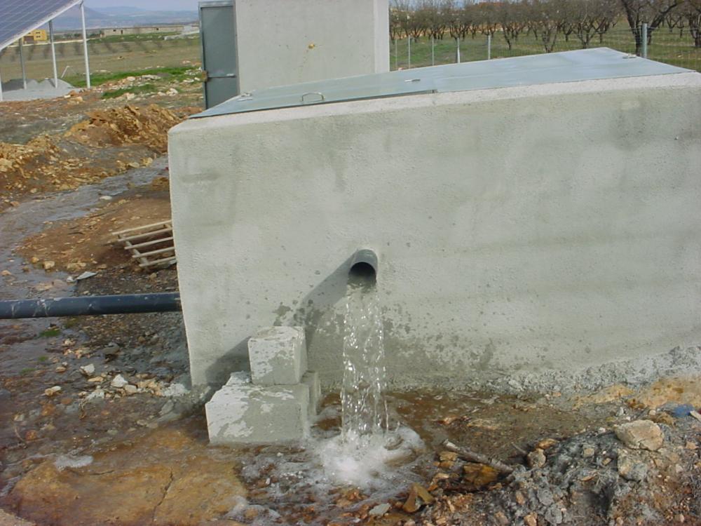

    aqui te pongo otro ejemplo este se a puesto en marcha en el mes de junio para una bomba vertical de 15 c.v. que riega 6 sectores alternativamente con una presion de 6 kgs para unos 25.000 olivos con una potencia en placas de 23.040wp inversor de 22kw , lleva otra bomba en reserva de 12,5 c.v. y otras 2 mas pequeñas de 1 c.v. aproximadamente que funcionan con la de 15 c.v. o con la de 12 c.v. todo con el mismo variador (las 2 grandes no funcionan a la misma vez claro)
    con esto ya te puedes ir haciendo una idea saludos
