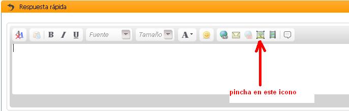

    Para la imagen también puedes hacerlo así.
    Para ver en grande pincha con el ratón sobre esta imagen.
