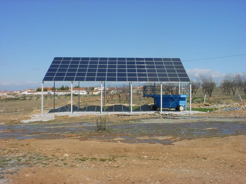

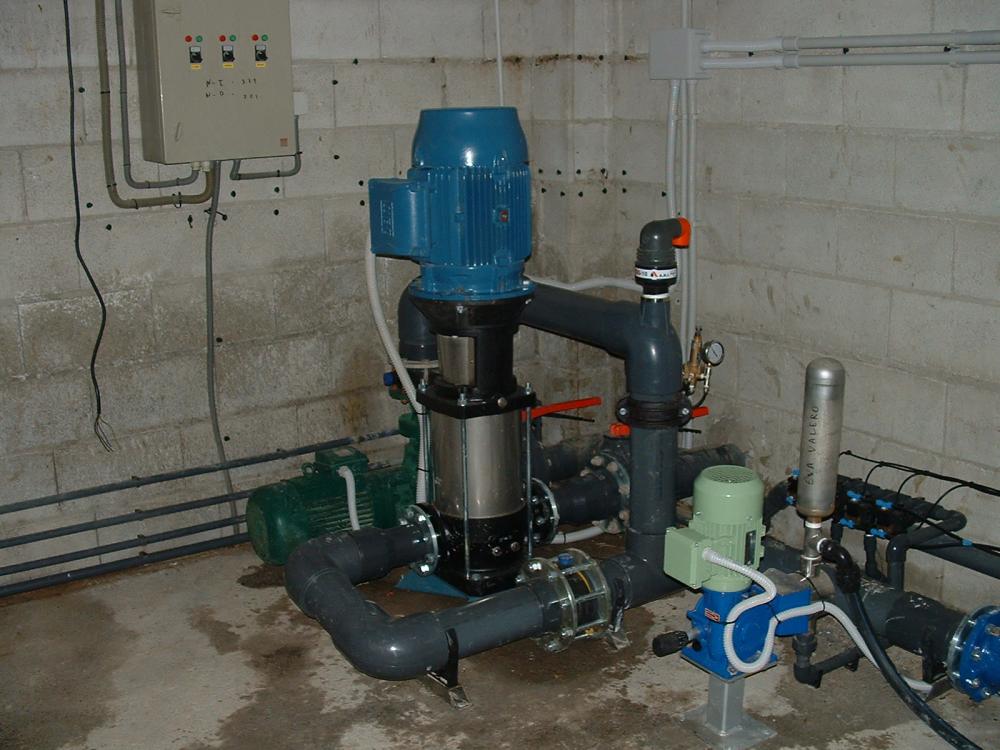

Seria posible a través de un variador de frecuencia el bombeo directo con las placas?
Es que el problema que tengo es que los sectores de riego están dimensionados para el caudal que saca la bomba y al ser riego por goteo directo se necesita una presión de trabajo.
Re: Consejo para instalación aislada.
Claro que se puede hacer ese mismo montaje lo he hecho yo no hace mucho con bomba caprary de 7,5 c.v. Variador de frecuencia y campo solar para unos 25 m3 hora en horas punta saludos

pues para una bomba de 7,5 c.v. hemos instalado una potencia en placas de 10.752wp , el variador andara por los 2000 euros
voy a ponerte alguna fotografia si se hacerlo
Archivo adjunto 7908
Archivo adjunto 7909

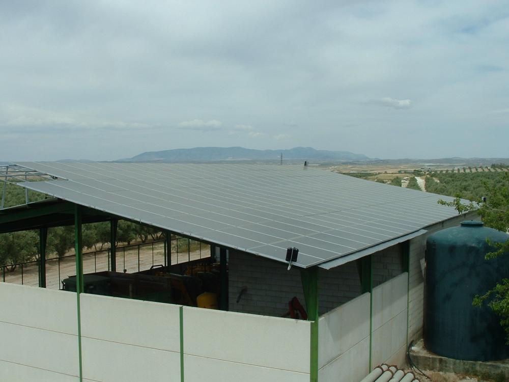

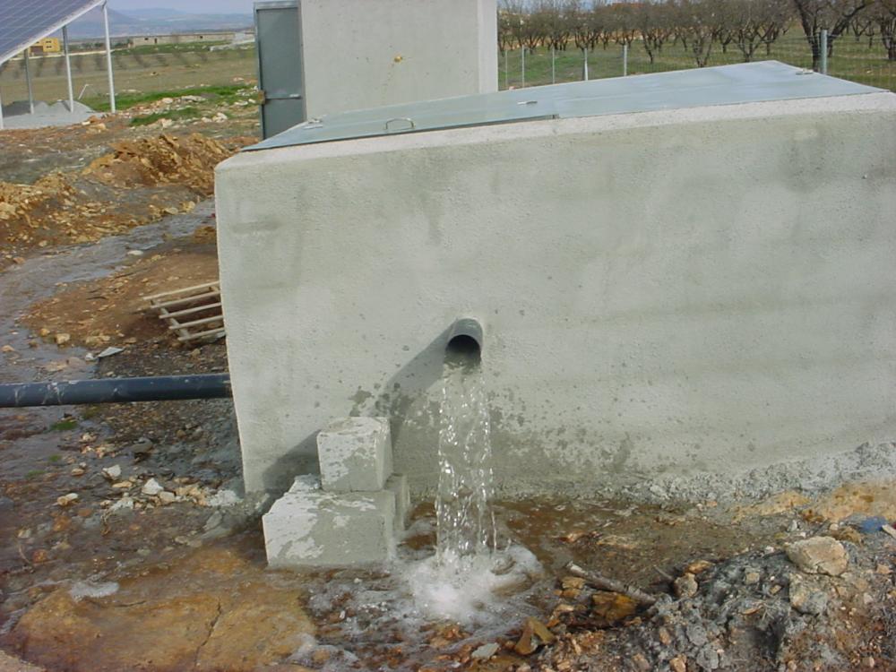

aqui te pongo otro ejemplo este se a puesto en marcha en el mes de junio para una bomba vertical de 15 c.v. que riega 6 sectores alternativamente con una presion de 6 kgs para unos 25.000 olivos con una potencia en placas de 23.040wp inversor de 22kw , lleva otra bomba en reserva de 12,5 c.v. y otras 2 mas pequeñas de 1 c.v. aproximadamente que funcionan con la de 15 c.v. o con la de 12 c.v. todo con el mismo variador (las 2 grandes no funcionan a la misma vez claro)
con esto ya te puedes ir haciendo una idea saludos
