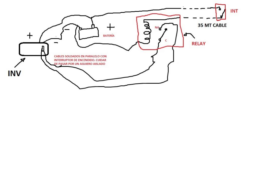

    Yo hice lo siguiente para un inversor chino hace 3 años de 300 W y sigue andando. Lo que necesitas apagar y prender es el interruptor propio. Allí no circula gran corriente pues en general solo aplica energía a circuitos de control.
    Si colocas en paralelo al interruptor 2 cablecillos soldados que salgan al exterior del equipo y los llevas al contacto de C y NA de un relay pequeño de 12 V.
    La bobina del relay consume muy poco, con 35 mt de cable finito tipo par telefónico le pones un interruptor a 35 mt. en serie con la bobina del relay. Lo alimentas con 12 V y listo. yo hice esto y desde el dormitorio controlan el encendido de toda la instalación. Haré esquema para mas sencillo la explicación.
    Con otro cable 2x 4mm llevas 230 V y listo.AYUDA INSTALACION Y CAIDAS DE TENSION-remoto-casero-inversor.jpg
    El dibujo es a mano via paint...es que estoy en un cumpleaños....je je no hay buen pulso.

    eso habia pensado un rele... pero claro el rele de cuantos amperios.. tengo inversor chino de 500w
    Avatar de Uruguayito
    ene 2011
    Uruguay
    611
    Predeterminado Re: AYUDA INSTALACION Y CAIDAS DE TENSION
    El relay mas chico sirve de cualquier amper,recuerda que los contactos sólo van a conectar los cables del interruptor interno del inversor. Lo que hacemos es simular que enciendes el inversor desde su llave pero.....con un relay externo comandado a distancia.
    Revisa el esquema y verás que quise dibujar que lo que se hace es paralelar el interruptor propio del inversor con otro exterior y comandado a distancia.
    La toma de energía del inversor desde batería a positivo y negativo no se altera,es más queda conectada siempre.
