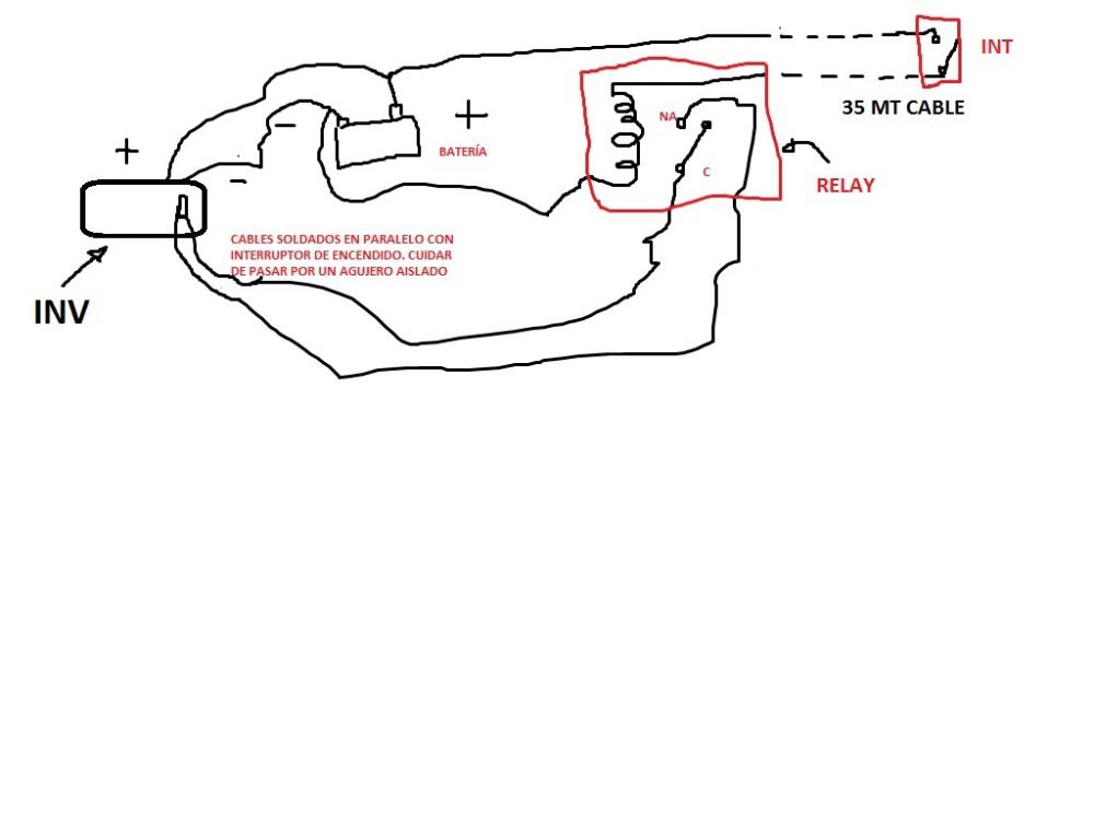

Yo hice lo siguiente para un inversor chino hace 3 años de 300 W y sigue andando. Lo que necesitas apagar y prender es el interruptor propio. Allí no circula gran corriente pues en general solo aplica energía a circuitos de control.
Si colocas en paralelo al interruptor 2 cablecillos soldados que salgan al exterior del equipo y los llevas al contacto de C y NA de un relay pequeño de 12 V.
La bobina del relay consume muy poco, con 35 mt de cable finito tipo par telefónico le pones un interruptor a 35 mt. en serie con la bobina del relay. Lo alimentas con 12 V y listo. yo hice esto y desde el dormitorio controlan el encendido de toda la instalación. Haré esquema para mas sencillo la explicación.
Con otro cable 2x 4mm llevas 230 V y listo.Archivo adjunto 7744
El dibujo es a mano via paint...es que estoy en un cumpleaños....je je no hay buen pulso.

eso habia pensado un rele... pero claro el rele de cuantos amperios.. tengo inversor chino de 500w
Re: AYUDA INSTALACION Y CAIDAS DE TENSION
El relay mas chico sirve de cualquier amper,recuerda que los contactos sólo van a conectar los cables del interruptor interno del inversor. Lo que hacemos es simular que enciendes el inversor desde su llave pero.....con un relay externo comandado a distancia.
Revisa el esquema y verás que quise dibujar que lo que se hace es paralelar el interruptor propio del inversor con otro exterior y comandado a distancia.
La toma de energía del inversor desde batería a positivo y negativo no se altera,es más queda conectada siempre.

si esta claro aora enchufo en otra casita el inversor desde la cama jaja asi cuando me levanto tengo luz xD y cuando me acuesto apago desde la cama el inversor jaja, ahora no tengo rele ni nada porque es poco tramo
Mi cliente se reía pero luego me lo agradeció cuando soplaba viento y lluvia y un frío de p. Desde el dormitorio calentito estiraba la mano y apagaba todo....

claro asi lo tengo yo jajaj las baterias y eso en un trastero que para ir tengo que salir a la calle y desde la habitacion cuando voy a dormir lo apago xD i ni me mojo cuando llueve ni nada jeje y sin rele, pero habra unos 10metros de distancia... pero a los 35m si que tengo que hacerselo con rele... podrias pasarme alguna web por privado que haya algun rele que me sirva? esque hay mucho tipo de reles
En las casas de electrónica saben. Pide uno simple inversor o uno con contacto normal abierto con bobina 12 V de consumo bajo(50ma). Los contactos de 1 a 3 amperes. Vienen en sudamerica unos cerrados que se usan en automóviles para conmutar las luces cuando les colocas de más watts que las originales y no quieres quemar la llave de cambio de luces del volante o tablero. En las casas de repuestos de automóviles también hay. Vienen con terminales de espadin o bosch(en Uruguay). La cajita de cartón te dice o el propio cuerpo del relay plástico los lugares donde va la bobina y los contactos de conmutación.Archivo adjunto 7758
