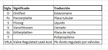

    Estoy haciendo el PFC de una instalación FV aislada, y estoy un poco confundido acerca de la clasificación de baterías.
    De las de Pb he diferenciado 6 tipos. Pueden presentarse en Vasos o células individuales de 2V, o en conjuntos monobloc.
    Ambos tipos puedes ser:
    Humedos, dónde hay que rellenar el ácido y periodicamente con agua destilada.
    De tipo VRLA
    , (Valve Regulated Lead Acid), los denominados "sin mantenimiento". Estos pueden ser a su vez de Gel y de AGM. Las de Gel presentan el electrolito en forma de gel, y las de AGM empapado en fibra de vidrio. A su vez pueden haber clasificaciones adicionales según los elctrodos sean planos, tubolares o en espiral.
    Siguiendo un criterio dónde predomina la relación capacidad-precio-vida.util, los acumuladores de vasos húmedos parecen ser los más rentables. Los monobloc suelen presentar una vida útil considerablemente menor.
    Mi pregunta es... ¿qué significan los términos OPzS, PVS, OPzV, PVV, etc? y... ¿qué implicaciones de prestaciones y tecnología tienen?
    Muchas gracias de antemano.

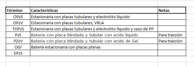

    Muchas gracias por el enlace.
    Estas tablas son un resumen de lo que se ha aclarado hasta el momento:
    Nombre:  siglas.JPG
Visitas: 363
Tamaño: 32,4 KB
