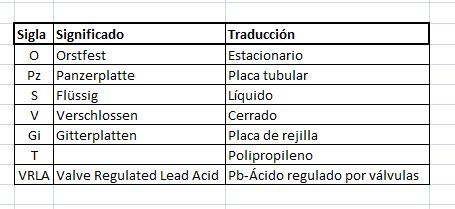

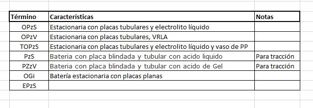

Muchas gracias por el enlace.
Estas tablas son un resumen de lo que se ha aclarado hasta el momento:
Archivo adjunto 7545
Archivo adjunto 7546
