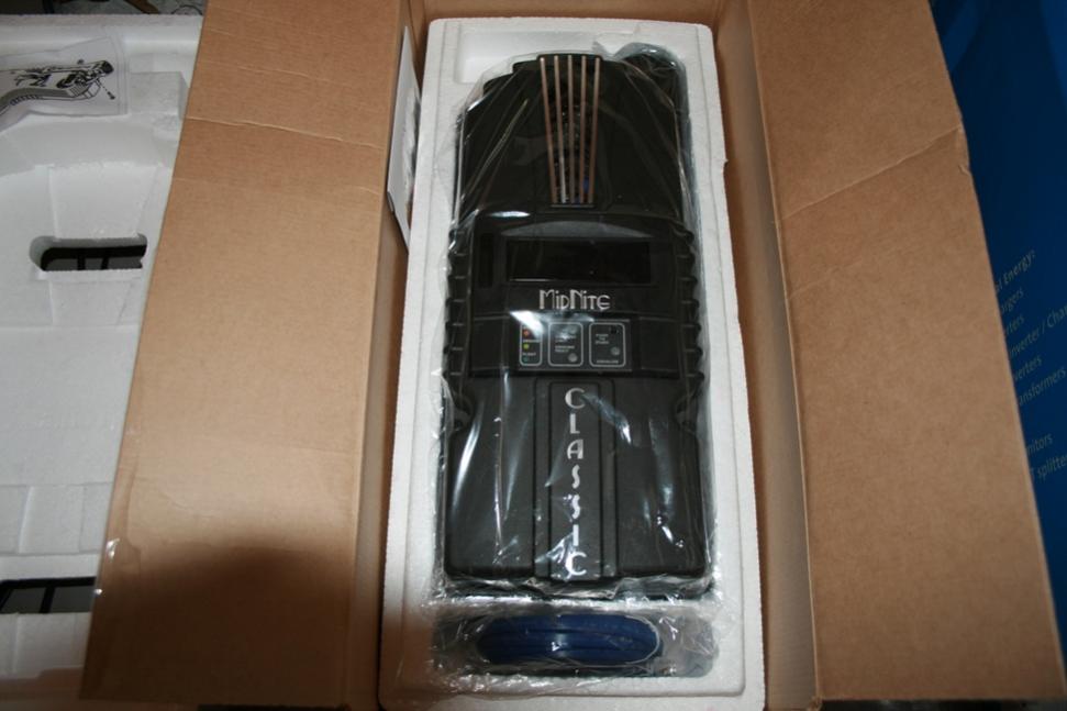

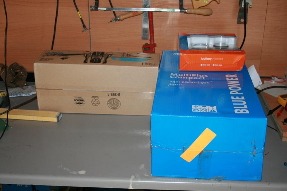

    El material listo para desempaquetar:

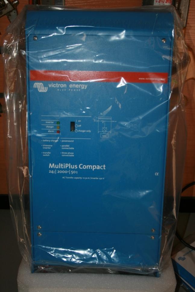

    MidNite Classic Lite y el Multiplus de Victron
    Ampliación semi-aislada en modo pobre-fv-003.jpg Ampliación semi-aislada en modo pobre-fv-005.jpg

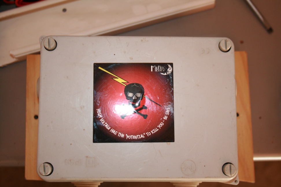

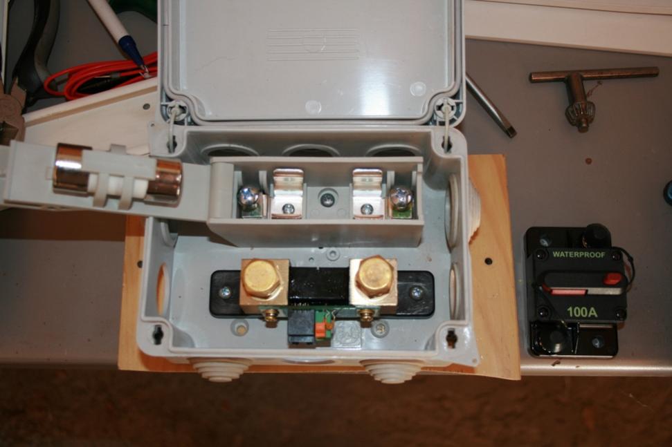

    Para el shunt del monitor y el fusible he preparado una caja estanca
    Ampliación semi-aislada en modo pobre-fv-016.jpg Ampliación semi-aislada en modo pobre-fv-018.jpg

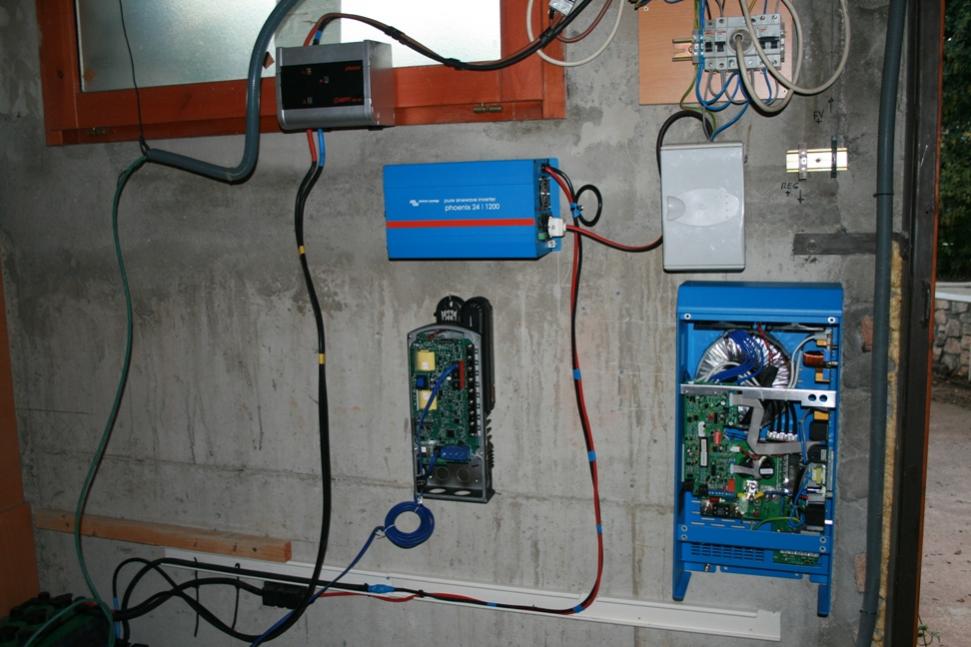

    Los nuevos "aparatos" colocados en el lugar que les corresponde, mientras los antiguos siguen conectados de forma provisional

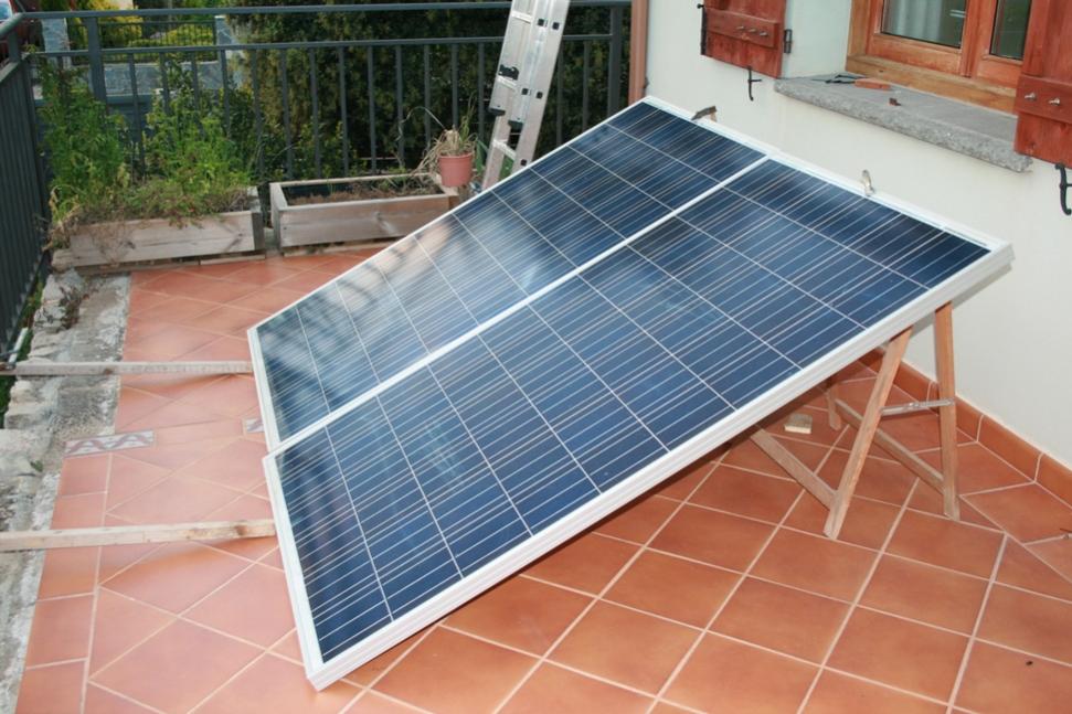

    Dos modulos LW que he conectado a la instalación antigua para mantener los consumos, mientras monto la nueva estructura para los 12 módulos definitivos. La anterior era de 4.

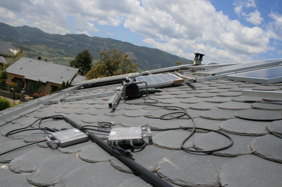

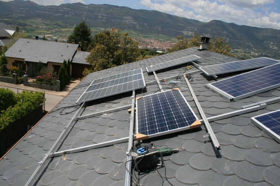

    Unas tomas del tejado en la fase de montaje:
    Ampliación semi-aislada en modo pobre-fv-024.jpg Ampliación semi-aislada en modo pobre-fv-026.jpg
    La estructura anterior diferente a la nueva, la he re-utilizado para tener espacio suficiente para los 14 módulos, contando los 2 LW policristalinos que incorporan los enecsys. Me quedan otros dos (los que están en la terraza) con los que quiero montar un seguidor solar casero.

    Esa ventana la abres poco no?
    Mas bien nunca... pero se abre hacia abajo y el Phocos no lo "impedia"
    Es una "ventana soporte", mira como está ahora...

    Si montas casi 3000W de placas con 200Ah de acumulacion pues hay una descompensacion brutal.
    Siguiendo tus propios consejos: "mejor invertir en captación que en acumulación...". Los puedes encontrar repartidos por todo el foro. Y ya he explicado lo de los acumuladores, por eso no hay que preocuparse, solo que las placas "subían de precio" y es para mi la parte más importante en esta ampliación.
    Si cambias un inversor 24/1200 por un 24/2000 manteniendo una bateria de 200Ah pues estamos en las mismas.
    Solo he cambiado el inversor, pero no las costumbres. Lo que quiere decir que tengo los mismos consumos que antes con un aparato que hasta los 200w "no se oye". El otro hacía un ruidillo que se oía. Es más la intención es montar un 2º en paralelo. "Dios mio que burrada dos inversores con esas baterias..." Ya lo he dicho yo por si acaso
    Podría haberlo dejado en el garaje esperando a tener las baterias, pero con este inversor puedo mover la bomba de la piscina gratis durante 6 horas cada dia que haga sol. Con el otro no podía. Con este inversor y el excedente diario que es mucho, además caliento la resistencia del acumulador de ACS. Creo que es una opción aceptable.
    Si compras unos inversores de red para autoconsumo enecsys, teniendo un sistema semi-aislado con acumuladores y un Midnite que te admitia todas las placas, pues estas duplicando regulacion.
    Lo de los enecsys, fué una decisión "equivocada", quizás sin pensarlo demasiado, pero que estoy amortizando cada dia que pasa, puesto que no puedo (todavía) tener toda la casa en aislada.
    Mientras pueda inyectar en la red, seguirán ahí, cuando no pueda los guardaré y las placas me servirán para cargar el banco actual de baterias. Por tanto queda claro que es semi-aislada. Hay una zona de la casa que trabaja en aislada y otra con la red, en esa parte están los enecsys. Los he probado en la parte AC de aislada para saber que funcionan y lo hacen. Es más en momentos de alto consumo (bomba de la piscina en marcha) no hay problema de que están los 4 conectados en la aislada, puesto que la bomba tiene un consumo superior a la potencia real que ofrecen las placas.
    Vamos, que todos los equipos son buenos y estan bien, pero duplicas los reguladores de carga, y tienes dos inversores de igual tension y potencia bastante parecida, que ninguno de los dos podrá trabajar bien con la acumulacion que tienes.
    Tengo dos inversores, uno ya está de vuelta a su caja original, pero era de potencia "muy" inferior al 2000/24. Con este puedo mover la lavadora cosa que con el otro era imposible. Y he explicado que puedo darle otros usos que no podía darle al otro.
    (La acumulación creo que lo he dejado claro... Está por llegar cuando tenga claro a que atenere y como siempre sigo de cerca tus análisis...

    La jugada del cambio de inversor creo que aun "no tocaba". Y teniendo el Midnite, yo no me la jugaria con los Enecsys, tienes bastantes numeros de acabar quemando algo, en tu caso, los venderia.
    Creo que he dejado claro que sin este inversor no podía efectuar ciertos consumos en verano que me encarecen la factura de la "electricidad". En cuanto a los enecsys quizas son "demasiados" y con dos me sobra para "parar el contador" durante el dia. Pero también puedo utilizarlos en momentos de consumos punta. Además La ventaja del Multiplus 2000/24 contra el phoenix 1200/24 es más que obvia y que no se ha valorado suficiente:
    Puedo conectarle la entrada de AC a la red y configurarlo para que me haga "PowerAssist" en momentos de consumos altos. Vamos que las baterias actuales podría no enterarse de que hay una "fiesta arriba"... Ese fué el motivo principal de cambiarlo y espero poder configurarlo con vuestra ayuda. (gracias por adelantado)
    Todo el dinero de inversor + enecsys lo habría destinado a batería, que es donde ibas más cojo, y ahora, no es que vayas cojo, es que para la potencia de placas y consumo, la capacidad de acumulacion es ridicula.
    No lo dudo, metí la pata, pero es que inicialmente creí en que saldría el balance neto y quise estar preparado (no es que me lo creyera, pero igual tenía que comprar módulos). Cuando vi que la cosa se estancaba, tenía 980Wp y tres enecsys y opté por seguir el camino de la aislada y aprovechar como pudiera la inversión. Debería haber invertido en baterias entonces... Pero es que no lo tenía claro, ni ahora tampoco. Decididamente podría haber elegido mejor en que gastarame 1600 Euros tienes razón.

    No acabo de entender el por que de los enecsys. Te daran una potencia extra en alterna para alimentar el cargador del victron? Y por que no poner directamente esas placas solares a un mppt?
    Al fin y al cabo, tus consumos saldran primero de la generacion, y despues de la bateria. Que ventaja tienen los enecsys?
    Ya he explicado el motivo, cosas del balance neto. La ventaja es que están en la parte que "se paga". Y la reducción del gasto ha sido bastante interesante pasando a ahorrarme la mitad de la factura eléctrica. Vamos que de un consumo de casi 700Kwh por periodo (dos meses), este mes de mayo (22 dias) y con el mal tiempo que hace llevo consumidos 80Kwh de la red, en mis mejores tiempo hubieran sido más de 200Kwh.

    Lo del acople en alterna con Enecsys y MultiPlus sólo lo veo para dos casos:
    1.) el regulador no da para conectar más panel y sólo quieres ampliar por un panel
    2.) te hace falta más potencia CA en horas de sol (por poner consumos fuertes exclusivamente cuando hace sol)
    Estos dos casos se dan en la instalación, aunque hay otras conjeturas.
    -Me reservo uno o dos paneles para mantener las baterias actuales, cuando compre las nuevas.
    -El resto los "enchufo" cuando los necesito en la aislada (durante cada dia soleado del verano por ejemplo) o en la red si no estoy utilizando bombas y similares.
    La conjetura era que el Multiplus podía "anular" los enecsys de manera automática a conveniencia, pero al menos de "fábrica" no lo hace, y por lo que dice Josef111 ya lo ha probado con resultado negativo. En este caso simplemente hay un exceso de "caudal" y este fluye hacía donde "le dejan". Cuando los enecsys dan más "caudal" que consumo en la parte AC, este caudal se desvía hacia el unico sitio que pide demanda, los acumuladores. El problema es que estos también tienen un límite, por tanto si los Enecsys no se dejan aconsejar por el Multiplus, tenemos un problema para dejarlos "autónomos" y sin vigilancia. Pero no significa que no se puedan utilizar, siempre que inyecten "menos" del consumo AC de la aislada.
    Y si no queremos tener problemas se dejan en la red y esta "asiste" a la aislada cuando le haga falta, por tanto en unos casos quitas consumos de la red y en otros de la aislada. Solución mejor que conectarlos y desconectarlos de la aislada a conveniencia.
    Eso es parte de la configuración que se le ha de hacer al Multiplus, cuando debe asistir a la red aislada y en que proporción.
    Espero no haber conjeturado de nuevo...
