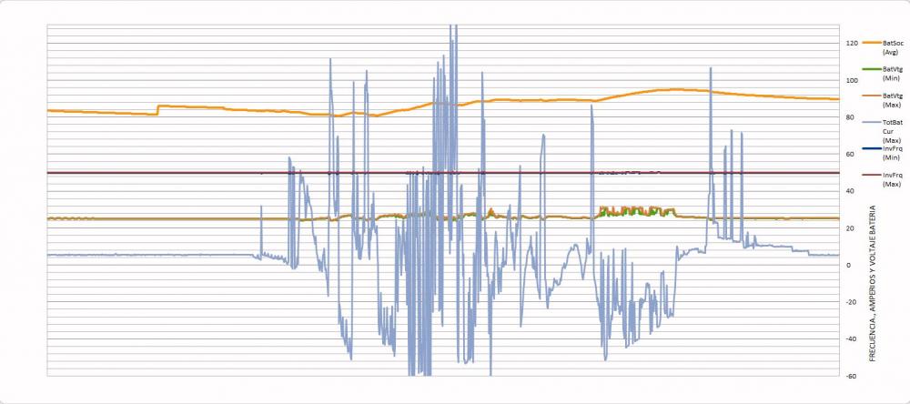

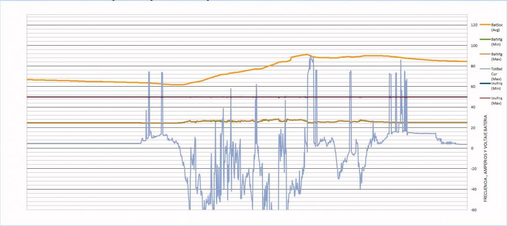

    2 mitshubisi heavy industries hyperinverter de 3500 frigorías cada uno, y dos Samsung de 1800 frig. cada uno... y aún quiero este verano uno de 4000 para la buhardilla.... porque no veas el calor que hace arriba... aunque igual ahora con las placas arriba que le evitan el sol directo... pues baja el calor bastante...
    pues nada... aquí os dejo las gráficas de consumos-producción de estos días. en azul consumos desde sun.isl. en sombreado consumo desde sb, y en amarillo-rojo carga a baterías (aunque en la gráfica pone a red). el último es de hoy hasta las 4:30, con cielo entelerañado y mucha nube pasajera (de ahí los picos que se ven a mediodía)... una burrada de consumos porque se han cargado los termos durante muchas horas, ya que estos días atrás no han cargado nada y el agua baja mucho de temperatura, para poner 200 litros a 80grados... pues tela...
    Bueno, yo tambien tengo 2 mitsus de estas características, los mios son M. Electric, tambien tengo un Pana de 3000 ...veremos este verano que pasa, ya te contaré.

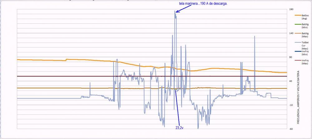

    Skolly, ya he estado mirando tus graficas de rendimiento/consumo y hay algunas cosas que no entiendo.
    Lo primero, a ver si nos puedes decir que significan los numeros de la primera barra, en plan consumo casa, contador 24h, y el de "inyeccion a red" ese me mata, no se que significa ¿acaso estas volcando excedente con las baterias sin cargar?
    Luego, ya veo que la franja azul es el consumo de S.I. supongo que es el consumo global combinado produccion+aporte SB, y las zonas sombreadas amarillas-rojas es la produccion SB que sale 2 veces en la grafica, una amarilla-roja como produccion y otra vez azul como consumida.
    En este caso lo que nos falta es la tension/soc del acumulador y la intensidad de carga/descarga para hacernos una idea de como funciona la instalacion, o como se esta comportando.
    Tambien tengo curiosidad por saber como y cuando arrancan los termos, si lo haces tu manualmente o saltan cuando hay una tension o intensidad concreta, porque por lo que dijiste, creo que los acumuladores no estaban llenos y no se como es que saltan los termos.
    Tambien saber si has "tirado de compañia" o de generador estos dias o si te has defendido gracias a los acumuladores... Ya te digo que una grafica de tension-intensidades de funcionamiento serian geniales para ver como han funcionado y asi seguir con mi tesis indefinida sobre baterias.
    Y por ultimo, ahora que volvemos a tener sol a tope, seria interesante ver al S.I. funcionando como cargador remontando SOC como una bestia, y poniendo a tope tus termos... asi disfrutamos todos viendo el rendimiento de tus 5kw de panel.
    Se me olvidaba. Me interesa mucho el funcionamiento practico de tus termos electricos, tengo entendido que tienes 2, uno de 200L para acumular y otro más pequeño. En mi instalacion definitiva, por llamarla de alguna forma, me gustaría plantear una solucion como la tuya para desviar todo el excedente, y un termo electrico me parece una idea excelente, ya que admite todo tipo de potencia variable sin protestar y es un "pozo sin fondo" de excedentes. Tarde o temprano el agua caliente se acaba usando.
    Yo habia pensado en un termo "de servicio" de 50-80 L y 1500-2000W tarado a unos 45ºC para tenerlo siempre encendido y que salte cuando toque, tirando de placas o tirando de baterias. Y por otro lado, un termo de 1000L tarado a 80ºC, supongo que de unos 4 o 5 kw de potencia nominal que funcione unicamente con excedente solar, donde pueden entrar hasta 70 kwh.
    ¿que tal es el funcionamiento combinado de tus termos? ¿notas en el termo principal como aguanta la temperatura al cebarse del termo de pre-calentamiento? Quiero saberlo todo, jajaja.
    Saludos!!

    q tal...
    a Carlos... lo de meter otro termo no lo tengo descartado, de esos baratos que hay en el bricodepot, y metiéndole otro relé más para que sólo se active cuando el de 50 L de la cocina y el de 150L estén ya calientes... el control on/off global de los tres termos sería la misma fotocélula...
    Mblade... lo de los termos se controla con una fotocélula que la tengo calibrada para que detecte cuando hay sol suficiente. Cuando detecta suficiente luz, cierra un circuito que activa un relé y conecta el sistema de termos... Carlos me ayudó mucho para ponerlo en marcha, de hecho, el diseño está hecho por él. En la práctica funciona genial... y días de esos que pasan nubes, ves cómo cuando se nubla hace clack y se desconecta el consumo del termo, y en cuanto pasa la nube, clac y vuelve a conectarse la resistencia. Luego también cumple la función de que a primeras hora de la mañana y última de la tarde, aunque haga sol, como no es suficientemente intenso mantiene la resistencia desconectada... un termo tirando de baterías por la noche o días nublados es una salvajada.
    Le tengo puesto un interruptor, que lo que hace es simular el cierre de la fotocélula, y así puedo encender el termo a mano para casos concretos...
    Lo de las gráficas... potencia a red y energía a red, significa a baterías... lo tengo así porque no he cambiado el Excel de cuando lo tenía en autoconsumo...
    franja azul son consumos, zona amarilla es producción, los consumos que se sombrean por la zona amarilla son autoconsumo desde sb. los que no se sombrean, pues vienen del sunny island. la diferencia entre la zona sombreada y el borde de la zona amarilla es lo que están tragando las baterías. Y si las baterías están cargadas y no hay consumo, el s.b. limita la potencia.
    No he tirado de compañía estos días... ayer ya tenía las baterías en flotación otra vez, jeje... y eso que a mediodía habían a ratos 6kw de consumo en casa (termos cargando a tope) y había bastante paso de nubes (los picos que se ven a mediodía)...
    Voy a intentar sacar la gráfica de corrientes de carga-tensiones, etc. del sb, aunque tienen que ir en un Excel a parte...
    saludos.

    Predeterminado Re: consumo de una absorción normalita...
    Me parece fascinante.
    Algo habia leido ahora que dices de la fotocelula, y por lo visto te funciona genial!
    ¿Que tipo de prioridad de calentamiento tiene el de 50L frente al de 150L? supongo que primero calentaras el pequeño para contar con agua a temperatura de servicio y el de 150L se queda en segundo plano, ya que una de las pegas de los termos grandes, es que metes muchos khw pero la temperatura no sube, por su tamaño, asi que por eso el pequeño siempre tiene agua caliente disponible.
    Las graficas son tal y como me suponia.
    En cuanto a los datos, a pesar de los días sale un balance positivo siempre de bateria?? no puede ser, no? Cuando puedas mostrarme esas graficas seguro que lo veo mucho más claro. Y con respecto a estar en flotacion... definitivamente necesitas más termos para acumular ese excedente y no verte obligado a encender los termos sin captacion solar.... aunque ya pronto empezaras con los AC y adios excedentes (yo espero tener un toyota plug-in o una moto electrica).
    En mi hipotetico caso, el termo "pequeño" como el tuyo de 50L siempre tiene que tener al menos 45ºC para contar con suministro y si tiene que tirar de bateria, pues que tire... que para eso la instalacion estara preparada y espero contar con 50 kwh de acumulador por lo menos, asi que lo que no voy a hacer es quedarme sin agua caliente por no gastar.... aunque mejor sería evitarlo en la medida de lo posible.
    Si el termo de pre-calentamiento esta por encima de 50-60ºC, al termo pequeño le va a llegar siempre agua más caliente y no va a arrancar nunca a "deshora", y todo el trabajo se realizara por el termo de pre-calentamiento usando excedente solar sin preocuparse mucho... ya que un dia que estas "fuera" y sin consumos en casa, toda la captacion te pone al dia los termos, aunque sea invierno.
    Saludos y espero poder hacer una buena instalacion en pocos años... tengo los 10 Kw de panel entre ceja y ceja. JAJAJA.

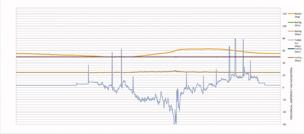

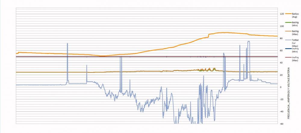

    Estaba mirando las gráficas del sunny island y veo una cosa... ayer casi tenía terminada la absorción full, pero se nubló a eso de las 5 y no la acabó (le quedó casi una hora), pensaba que ya las tenía en flotación... y hoy veo que ha vuelto a empezar la absorción full en lugar de con la hora que le quedaba, desde el inicio... mmmmm..... no sé hasta qué punto es bueno esto. Luego también veo que en mitad de absorción, en el uso normal de casa, pues se encienden secadores, microondas, y demás... y hacen que en algún momento se corte la absorción por bajar el voltaje... luego cuando cesa el consumo continúa la absorción... esto es perjudicial?
    por cierto, lo del balance de batería, no sale positivo... tienes que ver el consumo de casa, y la energía producida... en estos días siempre habrá sido deficitario, lo que no significa que en algunos momentos a pesar de estar nublado, si no hay consumos, las baterías se recuperan, de ahí que el contador sea positivo... pero el global del día es producción - consumo.

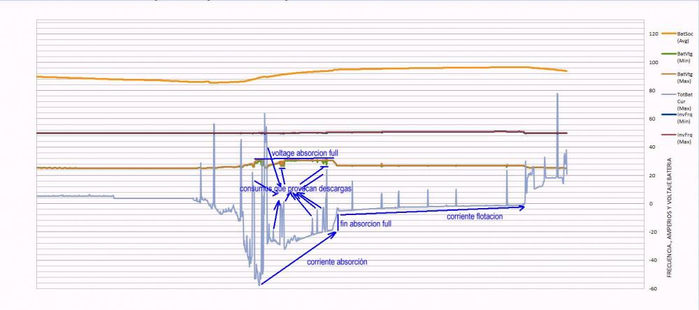

    buenas... se empieza a calentar primero el de 50 Litros, y después el de 150 L, pero el agua fría de la red entra por el de 50L.
    volviendo al tema de las cargas de las baterías, aquí van las gráficas... por cierto, me he dado cuenta que no he bajado del 50% de descarga ningún día... buena señal.
    consumo de una absorción normalita...-26-abril-s.isl.jpgconsumo de una absorción normalita...-27-abril-s.isl.jpgconsumo de una absorción normalita...-28-abril-s.isl.jpgconsumo de una absorción normalita...-29-abril-s.isl.jpgconsumo de una absorción normalita...-30-abril-s.isl.jpgconsumo de una absorción normalita...-1-mayo-s.isl.jpg
    como comentaba antes... es imposible hacer una fase de absorción del tirón en instalaciones solares aisladas... puesto que entran en juego muchos factores... consumos, paso de nubes... y provoca que de repente la corriente pase de estar haciendo recarga con gaseo, a descargar la batería..., y lo mismo con el voltage... si pasa una nube o entra un consumo mayor que lo que puede soportar el sb... pues baja de la tensión de gaseo a tensión de descarga... al final me cabe la duda si esto acaba perjudicando la vida de la batería por poca efectividad de las absorciones...
    Eso es de lo mas normal en las instalaciones, a no ser que tengas una producción muy exagerada en comparación con el consumo, y aún con consumo todavía te quede para mantener tensiones de absorción.
    Para que veas lo que "sufren" las pobrecitas baterías. Y luego nos quejamos de que si las baterías son tal o cual...

    Respecto a la absorcion, no tiene porque hacerse "de carrerilla", asi que si la disolucion de cristales de sulfato se hace "a ratos" tampoco pasa nada... generalmente los reguladores cuentan el tiempo acumulado, asi que aunq consumas y pierdas tension, al reiniciarse la absorcion no se hace de "cero", por lo que no vas a pasarte el dia en absorcion, sino que tendras un maximo diario de 120 o 180 minutos segun hayas configurado y listo.
    no te preocueps por eso

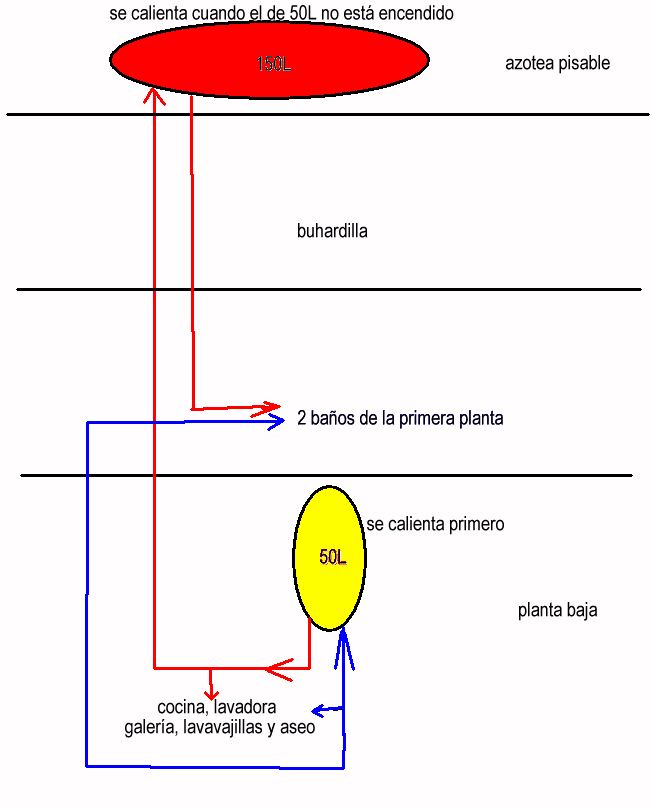

    a ver...primero se me calienta el pequeño, hasta ahí ok... pero el agua fría me entra en el pequeño, y al grande la coge caliente del de la cocina y la almacena o calienta más...
    Lo que pasa es que lo de meterle el agua fría al grande, lo puedo hacer cruzando las tuberías de la primera planta..., pero al de abajo, no le puedo poner agua caliente a la entrada a no ser que baje una tubería desde la primera planta... mucho lío... me tocaría hacer fontanería. mira el esquema... De todas maneras, si me quedara sin agua caliente en el de arriba (hasta ahora aún no me ha pasado), puedo apagar el de abajo (lleva un botón, y entonces se conmuta el relé y se enciende el de arriba)... así no habría que esperar a que le entrara agua caliente al de arriba desde el de abajo para evitar la espera por la inercia térmica...

    Una cosa es lo ideal y otra lo que buenamente podemos hacer, asi q si no hay remedio, pues ya estas bien como estas.
    Para rascar algo mas de efiiencia yo bajaria la temp del termo pequeño a.60° c maximo.
    En cuanto a la inercia termica nos venimos a referir es que si tienes el agua a 20°c y le metes 1kwh al de 50l la subiras a 45° y la podras usar como "caliente". Por el contrario, si le metes 1kwh al de 150l pasara de 20° a 25° y seguira estando fria.
    Si por diseño/construccion no te queda otra, pues no hay mas que hablar, pero no es lo ideal.
