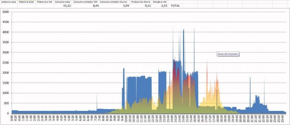

    2 mitshubisi heavy industries hyperinverter de 3500 frigorías cada uno, y dos Samsung de 1800 frig. cada uno... y aún quiero este verano uno de 4000 para la buhardilla.... porque no veas el calor que hace arriba... aunque igual ahora con las placas arriba que le evitan el sol directo... pues baja el calor bastante...

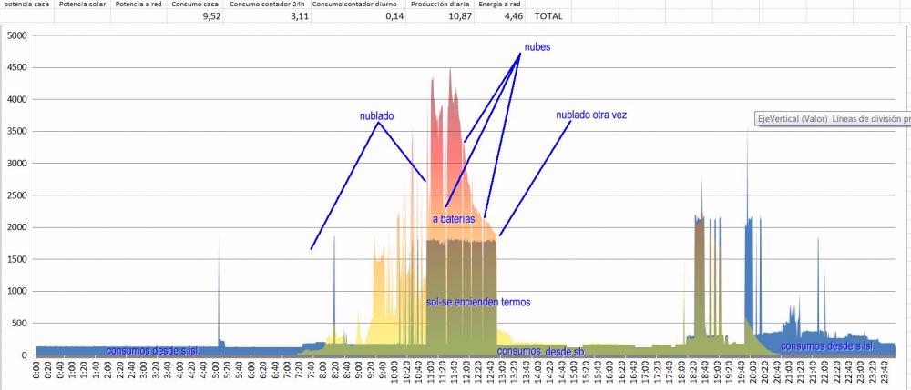

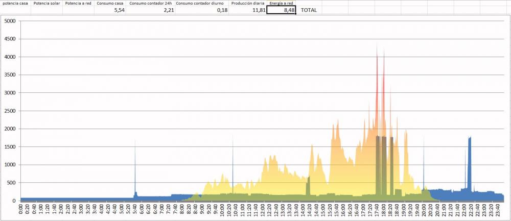

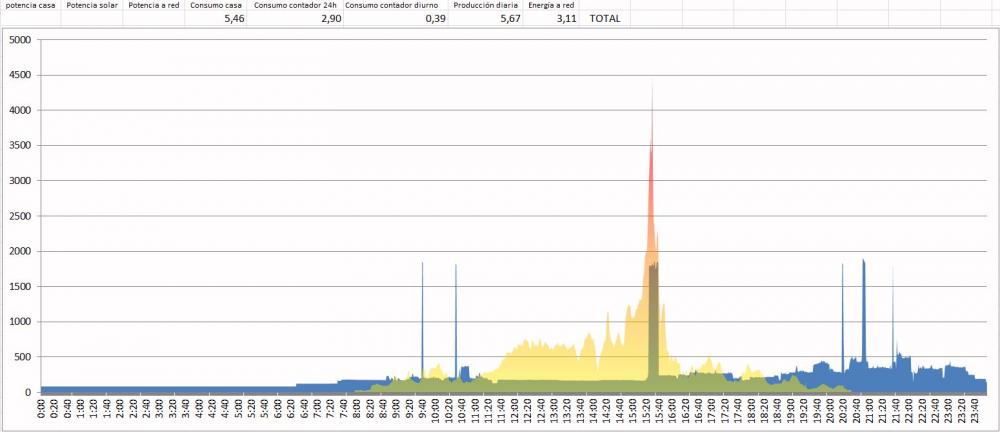

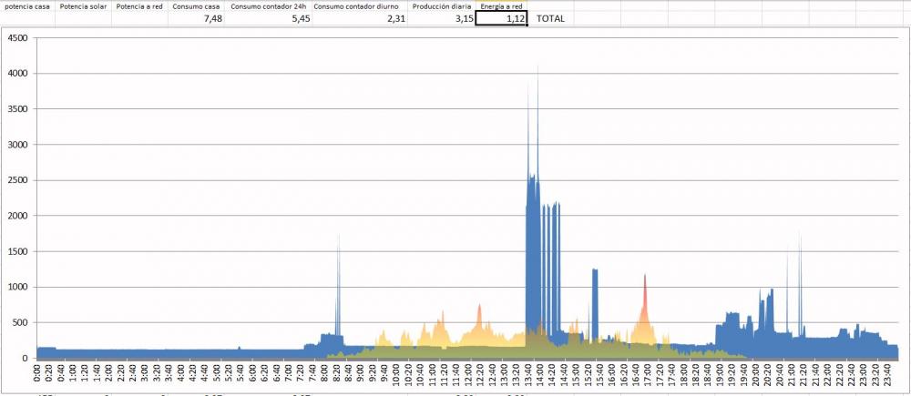

    pues nada... aquí os dejo las gráficas de consumos-producción de estos días. en azul consumos desde sun.isl. en sombreado consumo desde sb, y en amarillo-rojo carga a baterías (aunque en la gráfica pone a red). el último es de hoy hasta las 4:30, con cielo entelerañado y mucha nube pasajera (de ahí los picos que se ven a mediodía)... una burrada de consumos porque se han cargado los termos durante muchas horas, ya que estos días atrás no han cargado nada y el agua baja mucho de temperatura, para poner 200 litros a 80grados... pues tela...
    Miniaturas adjuntadas Miniaturas adjuntadas consumo de una absorción normalita...-24-abr.jpg   consumo de una absorción normalita...-25-abr.jpg
    consumo de una absorción normalita...-26-abr.jpg   consumo de una absorción normalita...-27-abr.jpg
    consumo de una absorción normalita...-28-abr.jpg   consumo de una absorción normalita...-29-abr.jpg
    jul 2010
    Vega Baja del Segura
    2.682
    Predeterminado Re: consumo de una absorción normalita...
    Pues lo normal, para esos 200 litros necesitas por cada ºC unos 232.5Wh.
    Subir el agua desde 20ºC a 80ºC te puede costar más de 14kwh.
    Como abusas, y digo yo, ¿no te saldría más barato colocar un termosifón de 200 litros con resistencia interna?. Aunque mirándolo desde el punto de vista como experimentación es una cosa a tener en cuenta y muy educativa.

    En cuanto a los 200 L de termo 14kwh en total es bien posible, ya que yo calcule unos 70 kwh para calentar de 20 a 80º 1.000L que seria mi termo de "guardar agua caliente excedente".
