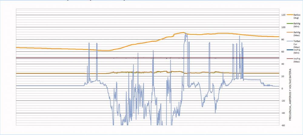

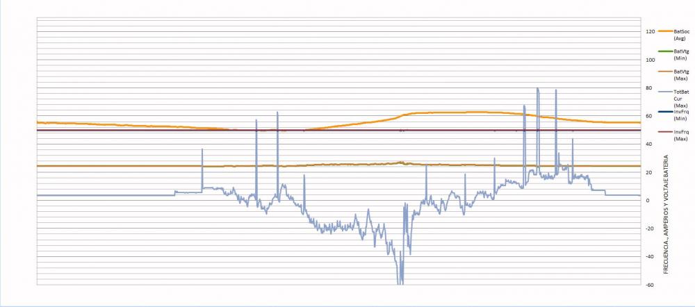

pues si te fijas la gráfica del 27 de abril, conecté el de 1600w a calentar desde baterías desde las 10 hasta las 12 y algo, se puso a 80 grados y se apagó el termostato... pero se chupó más de un 10% de batería en dos horas... con eso más los 150 litros del termo grande (que aún salían muy calientes ese día), ha aguantado hasta hoy por la mañana, está claro que en estos días las duchas no pueden ser de esas de 15 minutos. Y un baño hubiera supuesto volver a calentar desde baterías... aunque bueno, aún hubiera dado margen porque no han bajado del 45%. En casa somos 4, con un nano de 15 meses que gasta más agua entre lavadoras y baños que dos adultos.
La verdad es que en invierno va a ser más complicao, ahora en abril aunque el agua aún sale fría del grifo... tb es cierto que hay más horas de sol para calentarla...

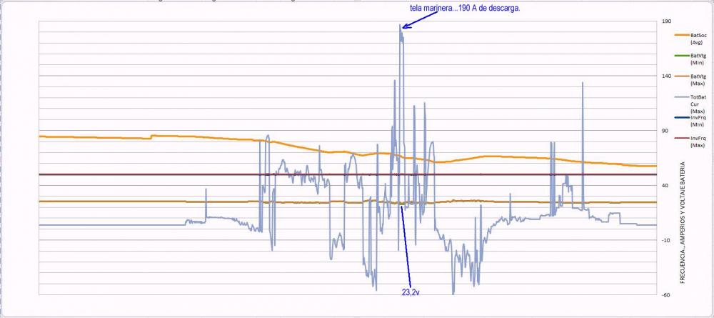

Skolly, ya he estado mirando tus graficas de rendimiento/consumo y hay algunas cosas que no entiendo.
Lo primero, a ver si nos puedes decir que significan los numeros de la primera barra, en plan consumo casa, contador 24h, y el de "inyeccion a red" ese me mata, no se que significa ¿acaso estas volcando excedente con las baterias sin cargar?
Luego, ya veo que la franja azul es el consumo de S.I. supongo que es el consumo global combinado produccion+aporte SB, y las zonas sombreadas amarillas-rojas es la produccion SB que sale 2 veces en la grafica, una amarilla-roja como produccion y otra vez azul como consumida.
En este caso lo que nos falta es la tension/soc del acumulador y la intensidad de carga/descarga para hacernos una idea de como funciona la instalacion, o como se esta comportando.
Tambien tengo curiosidad por saber como y cuando arrancan los termos, si lo haces tu manualmente o saltan cuando hay una tension o intensidad concreta, porque por lo que dijiste, creo que los acumuladores no estaban llenos y no se como es que saltan los termos.
Tambien saber si has "tirado de compañia" o de generador estos dias o si te has defendido gracias a los acumuladores... Ya te digo que una grafica de tension-intensidades de funcionamiento serian geniales para ver como han funcionado y asi seguir con mi tesis indefinida sobre baterias.
Y por ultimo, ahora que volvemos a tener sol a tope, seria interesante ver al S.I. funcionando como cargador remontando SOC como una bestia, y poniendo a tope tus termos... asi disfrutamos todos viendo el rendimiento de tus 5kw de panel.

Mblade... lo de los termos se controla con una fotocélula que la tengo calibrada para que detecte cuando hay sol suficiente. Cuando detecta suficiente luz, cierra un circuito que activa un relé y conecta el sistema de termos... Carlos me ayudó mucho para ponerlo en marcha, de hecho, el diseño está hecho por él. En la práctica funciona genial... y días de esos que pasan nubes, ves cómo cuando se nubla hace clack y se desconecta el consumo del termo, y en cuanto pasa la nube, clac y vuelve a conectarse la resistencia. Luego también cumple la función de que a primeras hora de la mañana y última de la tarde, aunque haga sol, como no es suficientemente intenso mantiene la resistencia desconectada... un termo tirando de baterías por la noche o días nublados es una salvajada.
Le tengo puesto un interruptor, que lo que hace es simular el cierre de la fotocélula, y así puedo encender el termo a mano para casos concretos...
Lo de las gráficas... potencia a red y energía a red, significa a baterías... lo tengo así porque no he cambiado el Excel de cuando lo tenía en autoconsumo...
franja azul son consumos, zona amarilla es producción, los consumos que se sombrean por la zona amarilla son autoconsumo desde sb. los que no se sombrean, pues vienen del sunny island. la diferencia entre la zona sombreada y el borde de la zona amarilla es lo que están tragando las baterías. Y si las baterías están cargadas y no hay consumo, el s.b. limita la potencia.
No he tirado de compañía estos días... ayer ya tenía las baterías en flotación otra vez, jeje... y eso que a mediodía habían a ratos 6kw de consumo en casa (termos cargando a tope) y había bastante paso de nubes (los picos que se ven a mediodía)...
Voy a intentar sacar la gráfica de corrientes de carga-tensiones, etc. del sb, aunque tienen que ir en un Excel a parte...

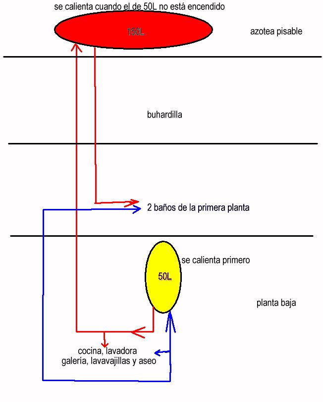

pues mira, en la cocina (planta baja de mi casa), tengo un termo de 50 L que se pone a 80º, y está a un metro y poco de lavadora y lavavajillas BItérmicos, y da servicio a la cocina y baño de abajo.
Luego tengo otro de 150L, debajo de las placas, en SERIE con el de la cocina. Cuando está calentando el de 50L (1,6kw), el de 150L (2,4Kw) está apagado, y viceversa (todo con relés)... esto es para no meter de golpe 4 kW de consumo.
Del de 150L sale agua caliente para los baños de la primera planta. O sea que cuando me doy una ducha, al de 150L le está entrando agua ya precalentada del de la cocina por eso de que están en serie. La verdad es que cuando hay 5 días nublados en los que salvo algún rayo de sol no se activa la fotocélula, viene algo justo para 4 personas. Ahora me doy cuenta que en lugar de 150 L el de arriba, debía haber sido de 250L y no me pasaría esto... pero ojo, también hay que tener en cuenta que los de 200 a 300L ya son de 3kw para arriba, y eso es mucha caña para una potencia solar de 5kw en horas pico y con sol...
Ahora mismo se está terminando de calentar el de la cocina (se ha enfriado por las duchas de anoche al tener que abastecer al de 150L), y el de arriba supongo que ni se encenderá, ya que mientras te duchas, le va entrando agua a 90º del de la cocina, con lo cual no se enfría a no ser que gastes más de 50-80L en duchas...

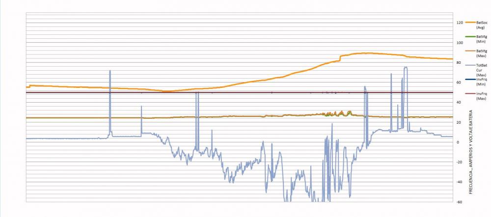

Estaba mirando las gráficas del sunny island y veo una cosa... ayer casi tenía terminada la absorción full, pero se nubló a eso de las 5 y no la acabó (le quedó casi una hora), pensaba que ya las tenía en flotación... y hoy veo que ha vuelto a empezar la absorción full en lugar de con la hora que le quedaba, desde el inicio... mmmmm..... no sé hasta qué punto es bueno esto. Luego también veo que en mitad de absorción, en el uso normal de casa, pues se encienden secadores, microondas, y demás... y hacen que en algún momento se corte la absorción por bajar el voltaje... luego cuando cesa el consumo continúa la absorción... esto es perjudicial?
por cierto, lo del balance de batería, no sale positivo... tienes que ver el consumo de casa, y la energía producida... en estos días siempre habrá sido deficitario, lo que no significa que en algunos momentos a pesar de estar nublado, si no hay consumos, las baterías se recuperan, de ahí que el contador sea positivo... pero el global del día es producción - consumo.
Yo creía que tenías puesto para que se gastara primero el de 50 litros y el agua fría entrase por el de 150 litros.
Así como lo tienes se te puede dar el caso de que se te queden los dos fríos, y cuando se empiece a calentar el de 150l primero, no te llegue a una temperatura idónea para el uso.
Con la misma energía podrías calentar primero el de 50l. a una temperatura adecuada y tener ACS, y luego ya, si te queda energía, calentar el de 150l.
Termos de 250l. he visto de potencia de 2000w o así.
buenas... se empieza a calentar primero el de 50 Litros, y después el de 150 L, pero el agua fría de la red entra por el de 50L.

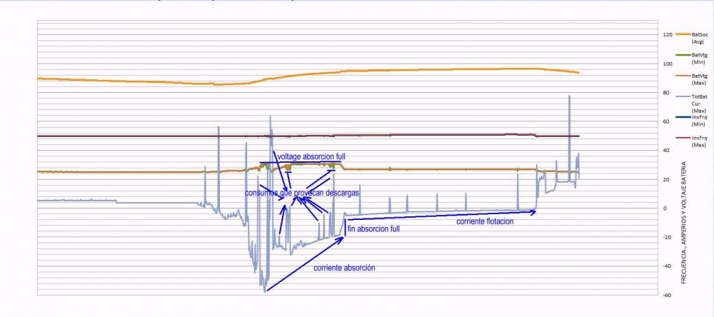

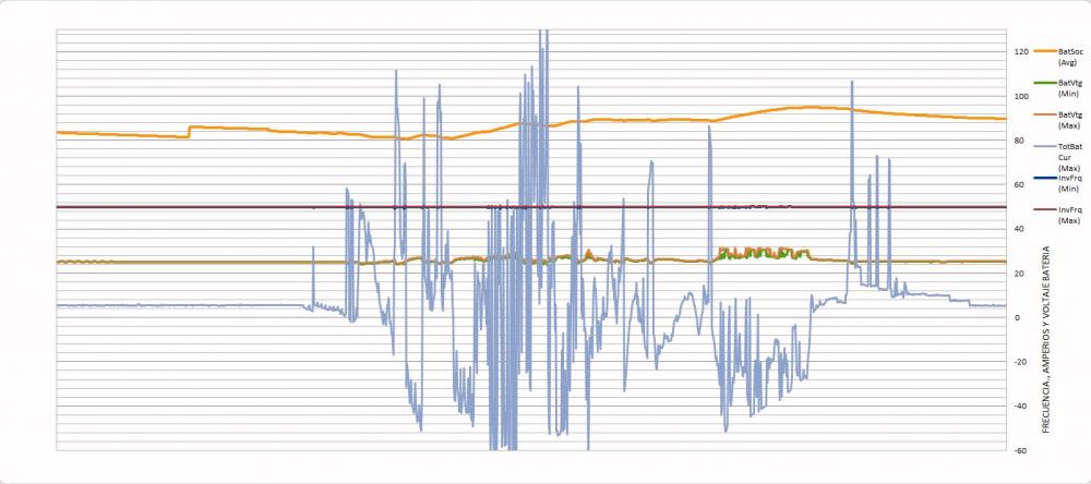

volviendo al tema de las cargas de las baterías, aquí van las gráficas... por cierto, me he dado cuenta que no he bajado del 50% de descarga ningún día... buena señal.
Archivo adjunto 7310Archivo adjunto 7309Archivo adjunto 7311Archivo adjunto 7312Archivo adjunto 7313Archivo adjunto 7308
como comentaba antes... es imposible hacer una fase de absorción del tirón en instalaciones solares aisladas... puesto que entran en juego muchos factores... consumos, paso de nubes... y provoca que de repente la corriente pase de estar haciendo recarga con gaseo, a descargar la batería..., y lo mismo con el voltage... si pasa una nube o entra un consumo mayor que lo que puede soportar el sb... pues baja de la tensión de gaseo a tensión de descarga... al final me cabe la duda si esto acaba perjudicando la vida de la batería por poca efectividad de las absorciones...

Eso es de lo mas normal en las instalaciones, a no ser que tengas una producción muy exagerada en comparación con el consumo, y aún con consumo todavía te quede para mantener tensiones de absorción.
Para que veas lo que "sufren" las pobrecitas baterías. Y luego nos quejamos de que si las baterías son tal o cual...
Yo estoy con Carlos y es como lo montaría yo.
Primero que se caliente el pequeño, para coger temperatura de trabajo rapido, pero sin subir tanto, 80º me parece exajerado y da lugar a perdidas mantenerte en esa tempertura (a menos que te sobren los kwh y te importe un pimiento), y luego calentar el grande hasta arriba, ya que todo lo que no vaya ahi, se pierde de la produccion.
En tu caso, alternaría la entrada, para que llegue fria al de 150 y luego pase al de 50L... de esta forma tu siempre tiras del de 50l calentito que se ceba del de 150L que le viene el agua caliente, templada o fria en el peor de los casos, en el que entonces arrancaria por su cuenta... de manera que siempre tendrias agua caliente...
Si se enfria todo... a poco sol que tengas, el de 50L se calienta rapidamente y ya puedes disfrutar de agua caliente sin tener que vencer la inercia termica del de 150L (que en mi caso serian 1.000 o 2.000 L, seguro que tu instalacion podria calentar los 1000L sin el menor problema).
Mantener un termo a 80ºC tiene muchas perdidas, y ademas, no es una tempertura operativa ya que la tendras que rebajar con agua fria para poder "consumirla". Mi objetivo es mantener mi temperatura de servicio en 45ºC que da más que de sobras para quemarte, y por otro lado, tener un termo gigante de "precalentamiento". Mantener 1000L a 35ºC no cuesta nada y apenas tiene perdidas, mientras que mantener 150L a 80ºC no resulta nada eficiente.
Al final, como lo que hacemos es absorver excedentes, el termo pequeño no se calienta totamente hasta temperaturas no operativas y con muchas perdidas, mientras que el termo de pre-calemtamiento pueda pasar los 45 o alcanzar los 55ºC supondria agua caliente para muchos dias... y teniendo potencia de placa para aburrir... ademas de promover el autoconsumo, un mantenimiento de baterias impecable, muchisimo apoyo incluso dias nublados, tambien facilitaria una cantidad de agua caliente que evitaria encender los termos a destiempo.... posiblemente en verano podrias ver el termo de pre-calentamietno sobre 60-70ºC y a medida que avanza el invierno, pues funcionando por 30-35ºC segun insolacion... pero claro, que el termo de servicio se cebe con 30ºC en lugar de con agua a 5ºC menudo cambio en sus consumos!!!

Respecto a la absorcion, no tiene porque hacerse "de carrerilla", asi que si la disolucion de cristales de sulfato se hace "a ratos" tampoco pasa nada... generalmente los reguladores cuentan el tiempo acumulado, asi que aunq consumas y pierdas tension, al reiniciarse la absorcion no se hace de "cero", por lo que no vas a pasarte el dia en absorcion, sino que tendras un maximo diario de 120 o 180 minutos segun hayas configurado y listo.

a ver...primero se me calienta el pequeño, hasta ahí ok... pero el agua fría me entra en el pequeño, y al grande la coge caliente del de la cocina y la almacena o calienta más...
Lo que pasa es que lo de meterle el agua fría al grande, lo puedo hacer cruzando las tuberías de la primera planta..., pero al de abajo, no le puedo poner agua caliente a la entrada a no ser que baje una tubería desde la primera planta... mucho lío... me tocaría hacer fontanería. mira el esquema... De todas maneras, si me quedara sin agua caliente en el de arriba (hasta ahora aún no me ha pasado), puedo apagar el de abajo (lleva un botón, y entonces se conmuta el relé y se enciende el de arriba)... así no habría que esperar a que le entrara agua caliente al de arriba desde el de abajo para evitar la espera por la inercia térmica...

esquema...
Una cosa es lo ideal y otra lo que buenamente podemos hacer, asi q si no hay remedio, pues ya estas bien como estas.
Para rascar algo mas de efiiencia yo bajaria la temp del termo pequeño a.60° c maximo.
En cuanto a la inercia termica nos venimos a referir es que si tienes el agua a 20°c y le metes 1kwh al de 50l la subiras a 45° y la podras usar como "caliente". Por el contrario, si le metes 1kwh al de 150l pasara de 20° a 25° y seguira estando fria.
Si por diseño/construccion no te queda otra, pues no hay mas que hablar, pero no es lo ideal.

Supongo que subir el termo de 50 litros y bajar el de 150 litros tampoco es opción por falta de espacio en la cocina, ¿verdad?
Además tendria que invertir los reles, para que primero se calentara el 50L (que ahora es el 150L) y en segundo lugar el de 150L (lugar que ahora ocupa el 50L).
En cuanto al titulo del hilo, que es cuanto consume una absorcion, pues como me he tirado 3 dias sin inversor, he visto completar los procesos de carga con "consumo cero" y puedo determinar la Intensidad correspondiente al mantenimiento propio de la absorcion en cuanto a incremento de tension y gaseo (si hay).
Para mi acumulador de 625Ah C10 y 812Ah C100
Se han necesitado 2A para mantenerlo a 14,61 voltios de absorcion y 1A para estar en flotacion a 13,85v
Creo que es la primera vez desde que tengo el regulador de carga que lo veo en flotacion, JAJAJA.
Aprovechando que tengo las estacionarias totalmente cargadas, puedo marcarle una ecualizacion y daros la Intensidad necesaria para subir a 15,60v los acumuladores una vez estan completamente cargados, asi lo pongo 2 minutos y acabamos de aclarar.
De esta forma definimos el consumo real del propio mantenimiento en sí, dejando de lado las cargas y para que la gente pueda tomarlo como referencia.
Todo lo que pase de esas intensidades, es porque aun estais cargando el acumulador, o mejor dicho, porque las placas aun asimilan carga... Es decir, en mi caso, es la "corriente de cola" más marginal de todas las marginales, porque con 4 A, que seria un pelo menos del 5% de la capacidad C100 si no me equivoco.
Hoy me llega el inversor nuevo, asi que es ahora o nunca, ya que JAMAS dejare volver a llenarse hasta desbordar los acumuladores y perder mi preciosa energia de esta forma :quemao:
