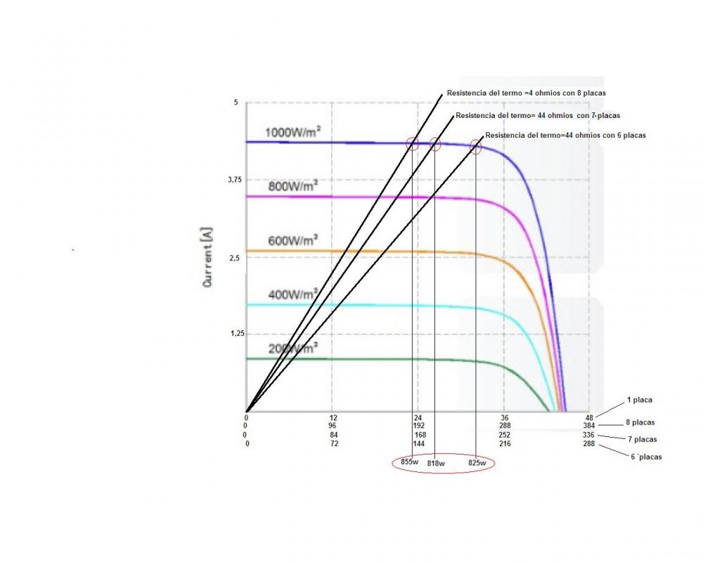

    Hay que diferenciar entre sacar el máximo provecho a las placas que uno tiene y dar la máxima potencia.
    En este caso, con 6 placas se aprovechan más que con 8 placas, pero con 8 placas se obtiene algo más de potencia, aunque no mucho más. Todo esto es teoría.
    En la práctica, con el calor, que reduce la Vmp, posiblemente lo ideal sean 7 placas. Entre 6 y 7 está la cosa para obtener el máximo rendimiento de las placas.

    Discrepo. Eso solo ocurre cuando la parte positiva de la onda cuadrada deja paso sin intervalo de tiempo a la parte negativa. Si en esa onda hay un periodo de tiempo de voltaje cero entre la parte positiva y la negativa, el voltaje eficaz sera menor que el voltaje de pico

    El grafico que pones representa la generacion electrica de 6, 7 u 8 placas de determinada potencia. Por eso 8 siempre generaran mas que 6. Pero no es esa la idea. La idea es 6 placas de 200 vatios, o 7 de 170 vatios, u 8 de 150
    En ambos casos descartamos 8 placas, sean de la potencia que sean, por ineficaces. Pero es que si variamos su potencia, tambien las descartamos por generar menor potencia que 6 o 7 de mayor potencia unitaria (y el mismo coste total)
    Me quedo con lo que dices respecto a la disminucion de Vmp y el calor: 7 placas de 170 vatios. Por su puesto, si ya tienes las placas y son de 150 w...pues 8; no vas a comprar unas nuevas

    Cita Iniciado por Eloisa McAndrew Ver mensaje
    Totalmente de acuerdo. Lo ideal es que la suma de las Vmp = 230 voltios y las sumas de potencias = 1200 w.
