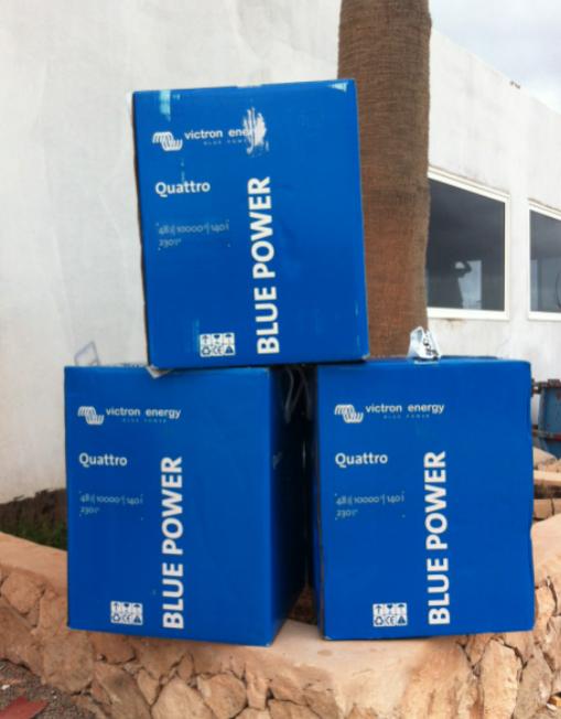

    Buenas a todos!!
    Ya tengo las 3 centrales eléctricas en mi casa... Madre mia como pesan cada una
    Victron Quattro 10.000/48/100-imagen-1.jpg
