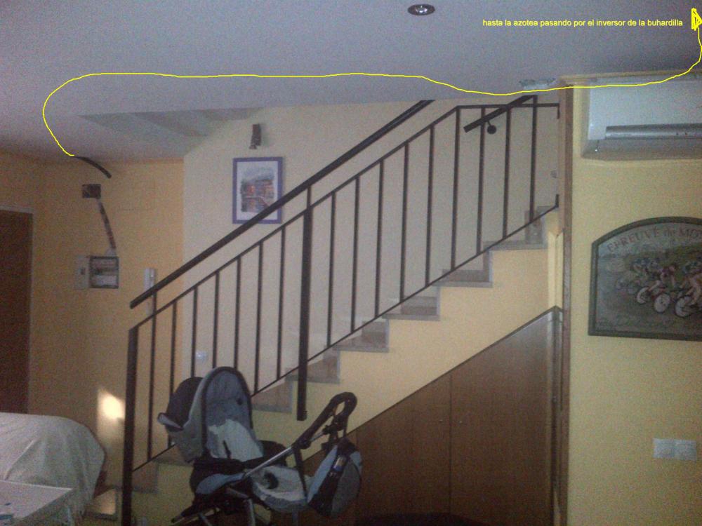

    Buenas otra vez...
    He dejado el techo de escayola de casa como un queso gruyer para pasar los cables AC que bajan del Sunny Boy hasta el cuadro de entrada.
    Ahora que estoy a tiempo, y para evitar destrozar otra vez el falso techo si más adelante instalo el multiplús...
    qué cables merece la pena pasar ya por la manguera que veis en la foto?
    Actualmente pasan los de AC + tierra... que bajan del SB de la buhardilla...
    Esos dos cables en caso de poner una semiaislada, se conectarían a la entrada auxiliar del multiplus, con lo cual los podría aprovechar ya que vienen de la entrada del cuadro...
    La salida AC del SB iría a la salida AC del multiplus, y al mismo tiempo al cuadro, con lo cual tendría que pasar tres cables hilos más.
    Qué decís.

    hombre, yo lo que veo que puedes hacer es dejar un tubo coarrugado puestocon o 2 si lo ves mejor, y cuando necesites con una guia pasas los cabls que necesites, pero procura que las curvas que les dejes sean lo bastante amplias que si no luego te acordaras, y por cierto si te animas cambia esa caja de conexiones por otra de mayor tamaño, que se te queda pequeña, o bien mira de usar la grande que tienes al lado.

    ufff, no sabes la de lío que he tenido con los agujeritos del techo... por eso quiero asegurarme de dejarlo todo preparado para no tener que volver a agujear.
    El armario de magnotérmicos y diferenciales está arriba en la buhardilla debajo del sunnyboy, desde ahí corto el circuito que baja al cuadro de entrada.
    Ahora necesito sólo pasar lo necesario para si en un año o dos meto el multiplus debajo del sunnyboy en la buhardilla, tenerlo ya listo en lo que respecta a la planta baja.

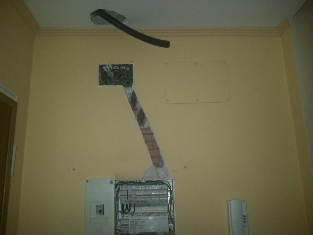

    hola... Voy a aprovechar el mismo tubo corrugado que mide 4 cm, y por ahí aún puedo meter unos cuantos cables de 6 o de 10mm más a parte de los que ya bajan del sunny boy.
    En principio los quiero dejar ya pasados no sea que cuando los quiera pasar se enganchen y me toque volver a agujerear...
    Alguien me puede echar una mano con ésto?
    Los tres cables que me bajan del sunnyboy, se quedan igual, pero en vez de ir al sunny boy, irían a la entrada aux. del victron para cuando éste necesite tomar de la red...
    Y a parte, habría que bajar otros que irían de la salida ac del victron, pasando por la salida ac del sb, al cuadro...
    es así?

    El tubo corrugado es lo mas barato de la instalacion, pon de sobra que nunca esta de mal tener de mas por si las moscas. Cuando lo instales ten cuidado con las curvas o tendras alguna sorpresa.

    Si, en principio básicamente necesitas una línea desde red hasta entrada AC de multiplus (o lo que pongas). Otra desde salida AC multiplus hasta ICP de cuadro vivienda.
    Luego ya, un cable UTP para monitorizar todo el cotarro desde el mismo cuadro. Porque digo yo, que si pones el multiplus, necesitarás el monitor de baterias, y eso queda guay ver como vas de baterias desde "casi" el sofá.
    Por cierto, ya puestos no te vendría mal un conmutador manual de 3 posiciones, 1-0-2, para que, en caso de necesidad por avería del sistema o para mantenimiento, puedas darle servicio directo a la casa desde la red.

    pues si tienes que poner un cable de datos para el monitor, es mejor que pongas aunquesea un tubo pequeño aparte prta el, las lineas de datos, telefono y tv deben ir separadas de las de energia para que estas no creen interferencias, y aunque parezca que no estas se crean y luego no vale arrepentirse.

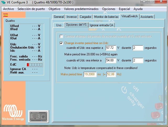

    Skolly cualquier inversor en bi-direccional puede tragarse a batería lo que da en uni-direccional, en ese caso 3000va, ya que el transformador de baja es el que es tanto para un lado como para el otro. Y a nos ser que tengas algo de consumo como unos 1200 w siempre pues andas muy pillado con un 3000 en tu instalación en muchas horas del día.
    Bueno los SMA modifican la frecuencia en bi-dirección, el victron sólo cuando llenaste la batería, entonces con el SMA puedes poner mucho panel y poco inversor de aislada, si tu inversor de aislada no puede asimilar ese retorno, sube frecuencia y baja producción tu sunny boy al máximo que se pueda tragar el sunny island. ( aunque no aconsejan según manual sobrepasar la potencia de paneles al doble de la del inversor, pero esto no tengo ni idea de porque es)
    Igual que lo tiene Solajero en su instalación.

    Os contesto a los dos, el victron no necesita ningun cargador para cargar con el bus en AC, es el, en su misma etapa interna de conversión CC-AC con su respectivo/s transformador/es de elevación ( en caso de carga....reducción) la que lleva a cabo este proceso. Es más puedes usar cualquier victron (que no sea un diseño HF chino), SIN CARGADOR para cargar tus baterías en bus AC....y tu decides en que voltaje de batería quieres subir la frecuencia para apagar o descender la frecuencia y en que medida en su periodo, para actuar sobre la rampa de inyección en los inversores de red, pero en este último caso no dispondrás de conmutador interno de trasferencia a red, cosa que si trae el inversor/cargador multiplus, por lo tanto la potencia de carga se ve limitada igualmente a la de salida del inversor o inferior a esta.
    En cuanto al funcionamiento del sistema de power control que engloba al power asisst y power control , no tiene nada que ver con SMA en sus versiones hasta el 5048...a partir de este ya en el 6.0h si lleva un sistema como el victron con el factor de acceleración de la corriente aux ....aunque aun no he tenido el placer de verlo funcionar.
    No es cuestión de decidir cual es mejor o peor ya que el sunny island también tiene otras opciones interesantes que el victron no. Creo que es cuestión de cual le interesa a Skolly y obviamente en conjunto sma+sma es el que mas le interesa ya que no tiene ni debe preocuparse si la potencia instalada es mucho mayor de la del propio inversor, ya que la carga la hace a traves de su cargador interno aparte tampoco debe preocuparse de la rampa de llenado ya que es en todo momento dinámica y progresiva, y en el victron es un ON, OFF en mayor o menor medida.
    Skolly me imagino habras visto las gráficas de uno de los GSM de nuestra empresa y el modo de actuar el power assist en tiempo real, te mando login y pass de una instalacion trifásica con 3 sunny island 5048 y verás que si existen diferencias, pero en tu caso partiendo de que tienes un inversor de red SMA pues lo lógico es que pongas un sunny island...si puede ser una sunny backup S....mucho mejor.

    Predeterminado Re: dejar preparado cableado para multiplus
    Ok. Vaya lío. Ya nos explicaras la diferencia de la forma de carga entre los victron y los SI.
    Antes de hacerte la pregunta, cuando dices "cargando" ¿te refieres a cargar baterias, supongo?
    Entonces, si dices que tienes el cargador desconectado por software, ¿como es que está cargando?. No te entiendo...
    Te contesto antes de irme a trabajar.
    Lo último el cargador desconctado por software y las baterías cargando en BUS AC pues tiene la sencilla explicación que tu mismo antes ves lógica, de que lo mismo da, que da lo mismo el victron sin cargador aparte de ser un inversor CC===>AC pues es también un cargador AC====>CC de igual potencia en su propia salida.
    Por lo tanto, sí, puedes cargar las baterías de este modo....al llegar a X voltaje .....subirá la frecuencia y apagará los inversores de red.
    En cuanto a la unidad phoenix sin cargador incorporado....bien pues por esta vía BUS AC lo mismo me da que me da lo mismo deberías poder cargar las baterías, no tenemos ninguna unidad Phoenix tal cual , ya que sólo hacemos montajes para eficiencia energética a empresas normalmente y estas bien disponen de grupo o suministro eléctrico y es un modo de ahorrar costes y siempre se utilizan multiplus o quattro, pero quizás algun forero tenga por ahí una unidad Phoenix a mano y pueda pinchar el VE configure con la MK2 y si es tan amable decirnos si le sale la siguiente pantalla y puede cambiar esos parámetros.dejar preparado cableado para multiplus-carlos.png
    Con la cual, podemos cambiar el periodo del inversor y hacer desconectar a los de red o reducir su rampa al mínimo en el caso de un sma para que este no se apague totalmente mediante meter nosotros los valores del voltaje que queramos.
    Todo esto con el cargador interno del propio victron desconectado pues no lo necesitamos para nada, ya que la carga no pasa por el.
    El el caso de los SMA sunny island si limita y gentiona este cargador interno aun haciendo BUS en alterna y hace sus etapas corresponcientes de bulk, absorción y float...
    En cuanto lo que dice Robinson de la relación 2:1 en SMA pues no tengo ni idea por que es, no conozco ninguna instalación que supere esta relación y lo que dice Robinson tiene su lógica aunque por otro lado....debería limitar esto el cargador del SMA, así que no tengo nada claro, mas que superar esta relación es dificil a no ser un caso aislado como el de Skolly que tampoco la supera en valores reales, por mucho en el caso de un SI 2224.
