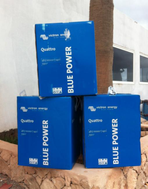

Ya tengo las 3 centrales eléctricas en mi casa... Madre mia como pesan cada una :tongue:
Archivo adjunto 6657
