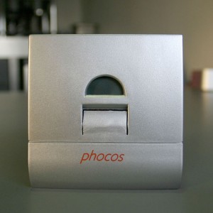

    Solarshop.cl - Controlador Phocos CX 40A y esto Solarshop.cl - Controladores MPPT

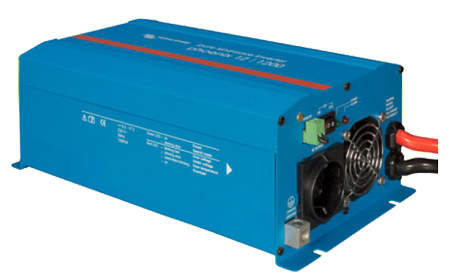

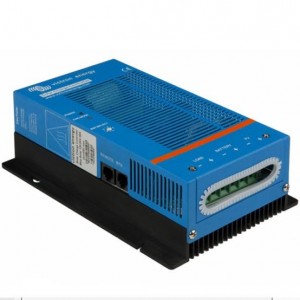

    Regulador MPPT Victron $186.000 ( 298 EUR ) + Inversor Victron $ 191960 (307.136 EUR ) = $377960 (605.136 EUR)
    Nombre:  Victron.jpg
Visitas: 478
Tamaño: 17,9 KB
    Regulador de carga Victron Energy BlueSolar MPPT 12/24 V, 40AH. Controlador con seguimiento de punto de máxima potencia(MPPT), que incrementa la corriente de carga en hasta un 30%.
    Nombre:  800-1.png
Visitas: 1018
Tamaño: 108,4 KB
    Inversor Victron Energy Inversor Phoenix 24/800 Onda Pura

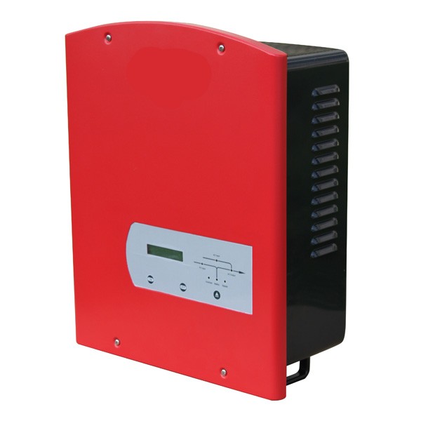

    Presentacion y consulta sobre inversor que dura encendido 8 sg.-kgf500_1_1.jpg
    Valor = $ 261.800 ( 418.88 EUR ) Unos pesos mas barato.
    INVERSOR SOLAR INTELIGENTE C/CONTROLADOR DE CARGA KUHN MPPT, 800W, 10-40A MODELO KGF1000
    CONTROLADOR CARGA MPPT + INVERSOR + ESTABILIZADOR + CARGADOR DE BATERIAS EN UNA SOLA UNIDAD
    Potencia 800W
    Uso con baterias de 24V
    Configurable para operar con prioridad de ENERGIA SOLAR ó RED 220AC (Transferencia Automática)
    Múltiples funciones configurables
    Incluye controlador de carga MPPT 10-40Amp seleccionable
    Tecnología inversor onda sinusoidal pura
    Con transformador aislado
    Función estabilizadora de voltaje
    Función carga de baterías
    Multiples protecciones
    Display LCD + LED
    Con este controlador cargador inversor me ahorro dinero y parece bueno...

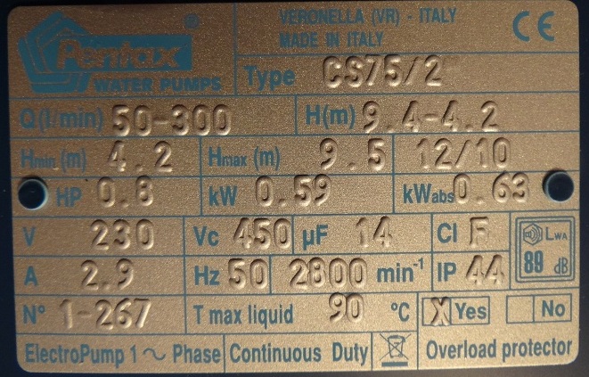

    Presentacion y consulta sobre inversor que dura encendido 8 sg.-pentax-cs75.jpg Con 800w me alcanza bien para la bomba ....
    Que opinas ?

    tendrias que saber que pico de potencia aguanta ese inversor, pues aunque la bomba de 590w es facil que con el arranque te suba, valer si no quieres mas valdria, pero es lo que comenta photon sin algun pdf donde den sus caracteristicas es complicado aconsejar, por mas que busco no consigo encontrar nada mas sobre ellos.

    El mppt de victron solo te vale si pones las baterías a igual tensión que los paneles. O todo a 12 o todo a 24, no valen mezclas.
    Los dos inversores que pones son de 800, el problema del arranque de la bomba no cambia. Y el regulador de abajo es un Phocos CX o CXN que tienen de 10-20 y 40A.

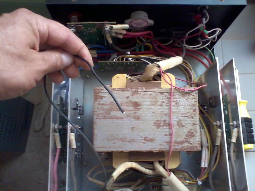

    Utilizando el mismo inversor que origino esta consulta, pero me llamo la atención que estando las baterías ok. siguieran cortando a los 8 sg., por lo que lo abrí para limpiarlo por si estaba haciendo tierra.
    Me encontré con esta sorpresa...
    Presentacion y consulta sobre inversor que dura encendido 8 sg.-2013-01-28-10.45.01.jpg
    Un cable suelto !!!!
    Lo soldé y corrió perfectamente sin problemas..... quizás los paneles estaban mal configurados, pero el problema real era este put... cablecito.
    En fin... gracias por su tiempo y compartir su conocimiento.
