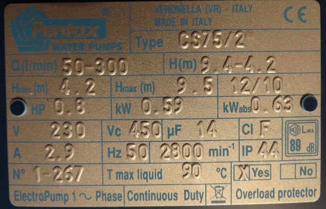

    - Bomba Pentax de 2", 220v, consumo nominal 0.59 kw con un max de 0.6 kw en la partida.
    Presentacion y consulta sobre inversor que dura encendido 8 sg.-pentax-cs75.jpg

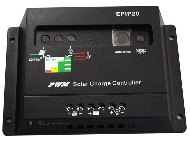

    El Regulador Solar 20A 12/24V - EPIP20. "http://www.yecoy.com/?page=detalles&producto=000012000007"
    Programador y pantalla LCD.
    • Potencia máxima de los paneles FV a 12V / 24V: 240W / 480W.
    • Corriente de carga máxima: 20A.

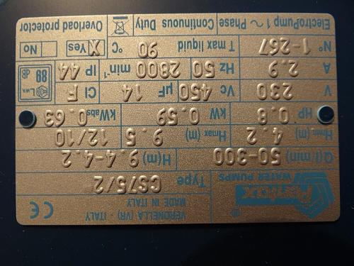

    Placa de la bomba.
    Presentacion y consulta sobre inversor que dura encendido 8 sg.-placa-bomba-pentax.jpg
    Como pueden ver su pick es de 630 w.
    Regulador de carga
    Presentacion y consulta sobre inversor que dura encendido 8 sg.-regulador.jpg

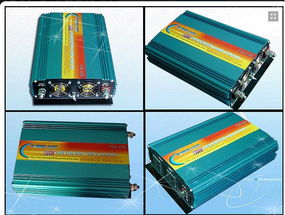

    INVERSOR OFF GRID 1500W - 12V
    Presentacion y consulta sobre inversor que dura encendido 8 sg.-inv-pjack-1500w.jpg
    Este es un inversor off Grid POWER JACK de 12V DC a 230V AC con 1500 Watts de potencia y 3000 Watts de potencia peak. Es de onda sinusoidal pura, shutdown térmico y en baja de voltaje.

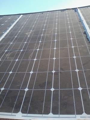

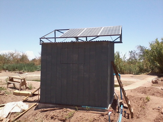

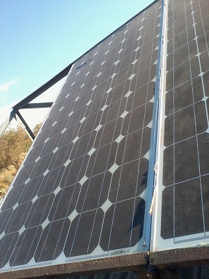

    Hola amigos, gracias a todos por responder mi consulta y tratar de solucionar mi dilema.

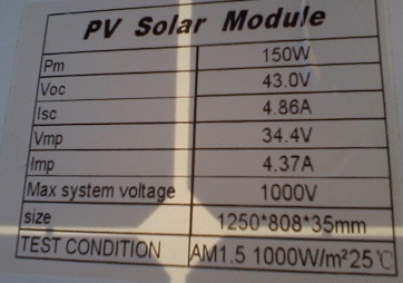

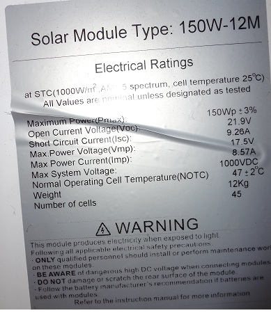

    Esta mañana fui a chequear la instalación y me encontré con la sorpresa que hay dos paneles de 12v y dos de 24v.
    Los cuatro paneles tienen 72 células a 150w, quizás por eso la confusión del vendedor y mi despreocupación.
    Debo aclarar que solo habia instalado 3 de los 4 paneles del sistema. Lo malo que dos eran de 24v. Asi que mis baterias deben estar fritas.
    Caseta de Riego
    Presentacion y consulta sobre inversor que dura encendido 8 sg.-caseta-riego.jpg
    Panel 1 Panel 2 Panel 3

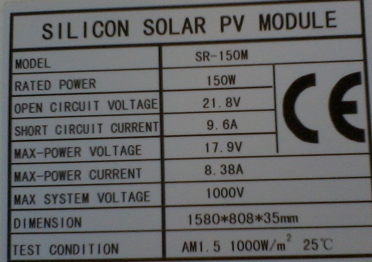

    Placa Panel 1 Placa Panel 2 Placa Panel 3
    Presentacion y consulta sobre inversor que dura encendido 8 sg.-placa-panel-1.jpg Nombre:  Placa panel 2.jpg
Visitas: 578
Tamaño: 33,1 KB Nombre:  Placa panel 2.jpg
Visitas: 578
Tamaño: 33,1 KB
    12v 24v 24v
    El panel que no he instalado es de 12v y de 150w como el resto, tb de 72 celulas.

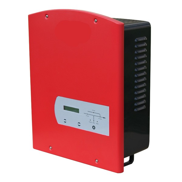

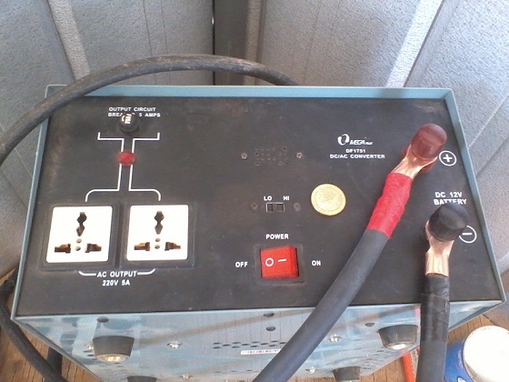

    Este es el inversor, sobrevivió pero......
    Presentacion y consulta sobre inversor que dura encendido 8 sg.-inversor-12v-220v.jpg

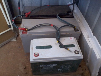

    deduzco que las baterías están muertas... mañana reviso con un tester.
    Nombre:  Baterias 150Ah.jpg
Visitas: 903
Tamaño: 44,7 KB

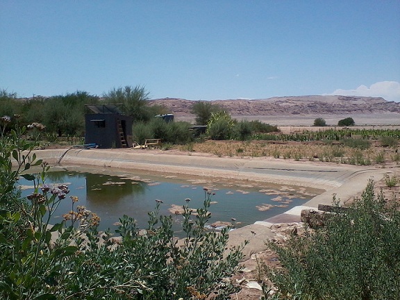

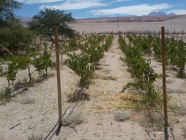

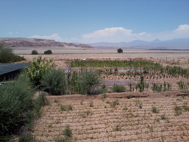

    Este es el tranque desde donde bombeo actualmente con un generador....
    Presentacion y consulta sobre inversor que dura encendido 8 sg.-parcela-san-pedro-atacama-0.jpg
    Un par de fotos de la Parcela ...
    Presentacion y consulta sobre inversor que dura encendido 8 sg.-parcela-san-pedro-atacama.jpg Presentacion y consulta sobre inversor que dura encendido 8 sg.-parcela.jpg
    Bueno volviendo al asunto, supongo que el inversor acusaba baja tensión por las baterías, que estan cargando con 24v, pero mi duda es si acaso el regulador dejaba pasar 24 v o el promedio de los dos voltajes ... 18 v ???
    Nombre:  Placa panel que no instalado .jpg
Visitas: 786
Tamaño: 73,5 KB
    No tan deprisa que esto tiene masa...
    El panel que dices que no has puesto tiene 45 celulas según su pegatina. Los de 12v son de 36 celulas, los de 24v tienen 72 celulas. Los de 45 celulas pueden pasar como uno de 36, que remedio.
    El problema es que los de 24v-72 celulas no se están aprovechando correctamente, al poner a la tensión de una batería de 12v funciona a mitad de revoluciones.
    Una solución que veo es poner los de 24v en paralelo y los de 12v (36+45 celulas pero que se le va a hacer) en serie y como tienes que poner otro inversor que sea de 24v.
    -+ 24v
    -+ 24v
    -+-+ 25v
    Caseta de Riego
Nombre: Caseta riego.jpg
Visitas: 531
Tamaño: 96,6 KB
    Nombre:  Panel 1.jpg
Visitas: 521
Tamaño: 59,3 KB Nombre:  Panel 2.jpg
Visitas: 523
Tamaño: 56,8 KB Nombre:  Panel 3.jpg
Visitas: 524
Tamaño: 55,3 KB
Nombre: Placa panel 1.jpg
Visitas: 775
Tamaño: 72,3 KB
ID: 6210 Nombre:  Placa panel 2.jpg
Visitas: 578
Visitas: 578
Tamaño: 33,1 KB
    12v 24v 24v
Visitas: 786
Tamaño: 73,5 KB
Nombre: Inversor 12v 220v.jpg
Visitas: 561
Tamaño: 90,7 KB
Visitas: 903
Tamaño: 44,7 KB
Nombre: Parcela San Pedro de Atacama 0.jpg
Visitas: 358
Tamaño: 121,9 KB
Nombre: Parcela San Pedro de Atacama.jpg
Visitas: 343
Tamaño: 146,6 KB
ID: 6216 Pulsa en la imagen para verla en tamaño completo
Nombre: Parcela.jpg
Visitas: 338
Tamaño: 168,3 KB
    Como sea tengo la opción de cambiar todo a 12 o 24, que me aconsejan ???
    Compro un regulador de 30Ah a 12v. Un inversor de sinus pura de 12v . Cambio las placas todas a 12v. Baterias de 12v.
    O me cambio a 24v ??
    Gracias por su tiempo.
    Hector
    Saludos Photon.
    Los paneles de 24v y los de 12v tienen 72 celulas.
    No nos pongamos nerviosos, si el regulador en un PWM 12V/24V a las baterías no les ha pasado nada por culpa de las placas, salvo las baterías se hayan peleado entre ellas por estar en paralelo, pues según entiendo solo hay conectadas tres y la suma de los amperios no sobrepasan los 20 amperios, vale, has perdido producción, pero esto no ha influido en sobrecarga.
    Otra cosa muy diferente es que hayas consumido mas que has producido, entonces.... las baterías pueden estar RIP (Requiescat in pace (descanse en paz)).
    ¿Pero ha funcionado alguna vez ese inversor?
    No me andes demasiado deprisa, ves despacio, para tirar de “lagartos” o “plata” siempre hay tiempo y no gastes más “plata” en inversores de “Chichi nabo”, joer… que tú vives en Chile, el país más rico y civilizado de Latinoamérica, anda y cómprate un MPPT (siempre que la plata te llegue).
    Avatar de Hlebtomane
    mar 2007
    4.543
    Predeterminado Re: Presentacion y consulta sobre inversor que dura encendido 8 sg.
    Ok, entonces tenemos dos paneles de 24 V y dos de 12 V. A las baterías no les habrá pasado nada (siempre que el regulador estuviera puesto en modo de batería gel), simplemente las placas de 24 V rinden la mitad a 12 V (la batería obliga que las placas trabajen a unos 12 V y las placas de 24 V apenas dan más corriente a 12 V que a 24 V). Como mucho tendrás el regulador tocado.
    En todo caso recomiendo ir a 24 V, pues tendrás que poner los dos paneles de 12 v en serie y esta serie en paralelo con los dos paneles de 24 V. Las baterías de 150 Ah igualmente las pones en serie y la de 100 Ah la vendes.
    El regulador, teniendo el sistema a 24 V, te llega justo, aunque puede que se estropea con todos los paneles conectados en San Pedro de Atacama (es que allí tenéis a veces cerca de 1300 W/m² y no hace calor estando a más de 2000 m de altura - es decir que los paneles sacan muchas veces más que su potencia nominal).
    Mejor cambias el regulador y le pones uno de 30 A (si es MPPT mejor, pero a lo mejor con unas HSP de unos 6 de media tampoco interesa y tendrás con un PWM ya de sobra). Por cierto, las baterías de gel, no es aconsejable cargarlas a más de 10% de su capacidad. Es decir una de 150 Ah no deberías cargarla a más de 15 A. Entonces sería recomendable aumentar la capacidad de baterías o tener algún consumo que quite algunos amperios por mediodía (la misma bomba por ejemplo si la tienes programada con un temporizador).
    PD Se han colado Photon y mjrosg (es que tenía que salir antes de poder acabar el mensaje y cuando he vuelto ya habían contestado ellos; pero bueno, cuanto más azúcar, más dulce...)

    ***Concuerdo en realizar una conexión serie-paralelo para los paneles, trabajar a 24v.
    ***Trabajar las baterías ( si es que sobrevivieron ) en serie a 24 v.
    Y para el Regulador / inversor que les parece este modelo ?????
    Presentacion y consulta sobre inversor que dura encendido 8 sg.-kgf500_1_1.jpg
    Descripción rápida
    INVERSOR SOLAR INTELIGENTE C/CONTROLADOR DE CARGA KUHN MPPT, 800W, 10-40A MODELO KGF1000
    CONTROLADOR CARGA MPPT + INVERSOR + ESTABILIZADOR + CARGADOR DE BATERIAS EN UNA SOLA UNIDAD
    Potencia 800W
    Uso con baterias de 24V
    Configurable para operar con prioridad de ENERGIA SOLAR ó RED 220AC (Transferencia Automática)
    Múltiples funciones configurables
    Incluye controlador de carga MPPT 10-40Amp seleccionable
    Tecnología inversor onda sinusoidal pura
    Con transformador aislado
    Función estabilizadora de voltaje
    Función carga de baterías
    Multiples protecciones
    Display LCD + LED
    Como lo encuentran ?
    Comenten.
    Gracias por el apoyo.
    14.170
    Puede que si, pero sin manual a mano quien sabe. Si es de 800W parece pequeño para la bomba.
    jun 2012
    Belmez (Cordoba)
    1.164
    no sabemos de precio, pero parece un regulador inversor cargador, ademas dice que es con apoyo de red, qizas sea mas caro que un regulador y un inversor aparte, por que supongo que no tendras red electrica en la parcela ni un generador de apoyo, por lo que ya devera estar bien de precio .
    encontre esto mira que te parece
    Solarshop.cl - Controlador Phocos CX 40A y esto Solarshop.cl - Controladores MPPT
    Última edición por andymnoche; 15/01/2013 a las 15:55 Razón: agregar datos
    jul 2010
    Vega Baja del Segura
    2.682
    mira esta pagian web
    Tu tienda solar Chile - Tu tienda online de energías renovables
    Compañero “titorre1975”, he repasado la WEB mirando lo que había por tu tierra, empiezo a ver tu frustración al ver que aquí hablamos de reguladores MPPT y demás chismes que nos facilitan la instalación y configuración de nuestras instalaciones solares, para nosotros el trauma esta en las baterías NI-FE, veo que a pesar del tan cacareado famoso “comercio global” este no llega a todos los sitios y que para que llegue hay que pagar unos precios en portes que mas vale tomar el avión e ir a cómpralo en origen.
    Nuestros consejos muchas veces no son acertados, pues careces del acceso a precio asequible de los elementos que te recomendamos.
    Un saludo, y suerte.
