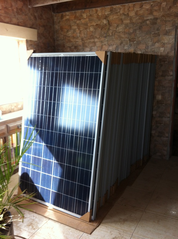

    Pero para tranquilizarte mira lo que tengo: 40 Placas!!
    Calculo de carga, de un electrógeno-la-foto-1-2-.jpg Calculo de carga, de un electrógeno-la-foto-2-2-.jpg

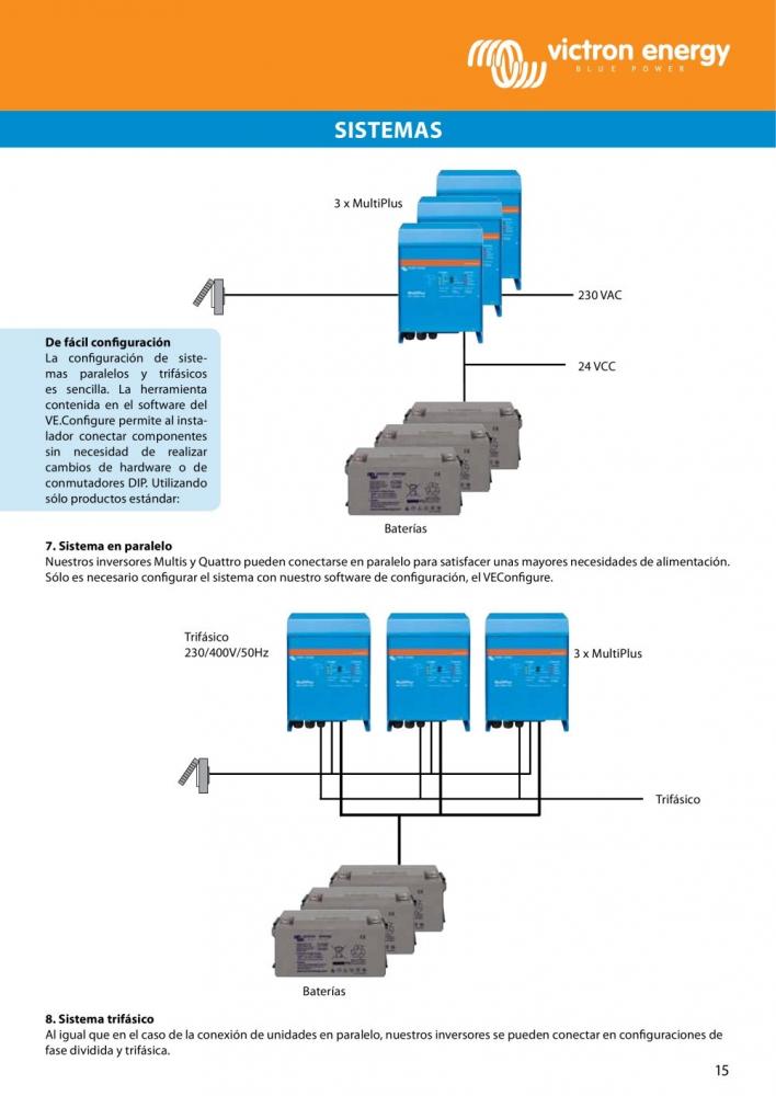

    José mira la foto que encontré en internet:
    Calculo de carga, de un electrógeno-image.jpgCalculo de carga, de un electrógeno-image.jpg
    Por lo que me da a entender se puede conectar varios, sería conectar cada fase y neutro a cada fase y neutro de cada inversor-cargador

    Yo no te he dicho que no se pueda, es más, puedes conectar hasta 6 unidades en monofásico haciendo paralelo x 3 .....18 unidades en trifásico, nada mas te digo referente a la pregunta de como lo haría yo....pues bien, 3 unidades victron 10kw , las pondría en estrella trifásico, aunque las cargas sean monófasicas y mas teniendo un grupo de de apoyo o emergencia trifásico que en caso de sobrecarga, descarga profunda de batería, o cualquier otro fallo debe hacer trasferencia automática a traves de ellos.
    Eso sin contar que dispondrías también de corriente trifásica donde puedes enchufar cargas mas eficientes como un compresor A/A de 3 fases, motores de bombeo, etc.
    Esto ya no es cuestión sólo de un foro solar, deberías hablar con un montador de baja tensión de la zona sobre esta potencia y el sistema a usar
    E insisto en lo mismo , creo que la máxima potencia en monofásico por normativa son 63amp
