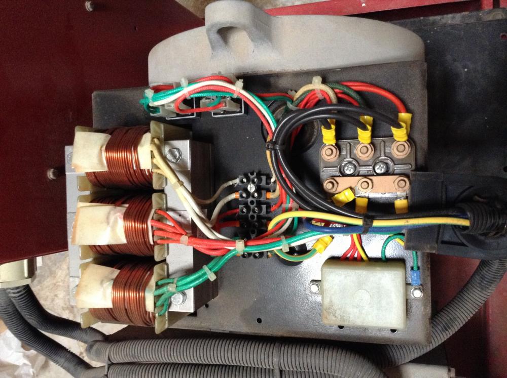

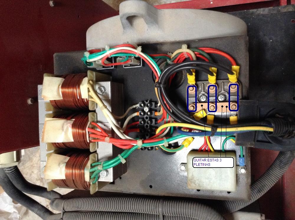

    Cita Iniciado por Josef111 Ver mensaje
    Ya que al final vas a sacar la alimentacion en monofásico de los inversores, no te queda otra que lleven los 3 la misma fase de entrada, con lo cual te ves limitado a que tu grupo solo puedas aprovechar 4kvas
    Así que si al menos quieres sacar 8kvas en 230v de el, yo cambiaria el embornado del estator de B1 a B2. con ello conseguirás tener 8kvas en la misma fase....supongo que como las empresas cobran por cobrar tomando a la gente por tonta y esto es de dominio público, será una operación sin la menor complicación para tí.
    José mira estas son las conexiones de mi alternador, como los cambio?
    Nunca voy a terminar con esta instalación jajja

    Cita Iniciado por patrickftv Ver mensaje

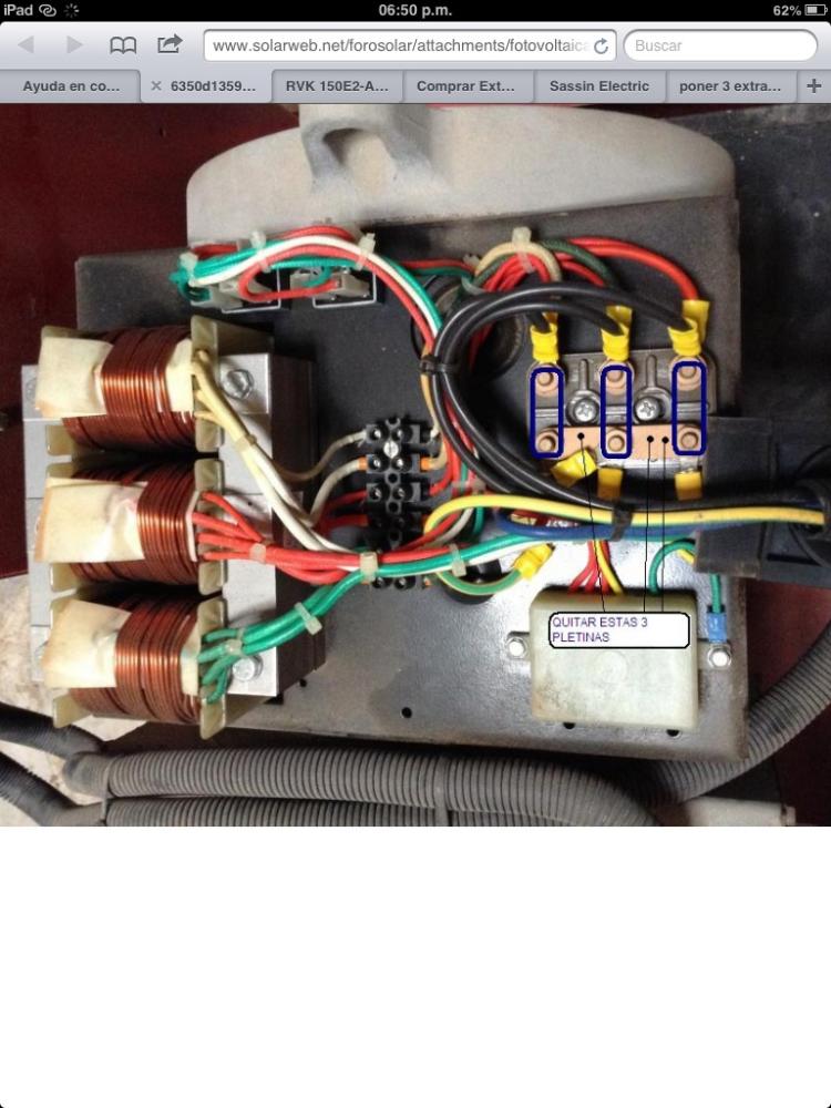

    Carlos cojo una fase de esas y ya esta...?
    Si, coges una fase y neutro y ya tienes 220v para conectar a la entrada de los inversores. Pero ahí solo dispones de 4Kva.
    Para poder disponer de 7 u 8 Kva. tienes que hacer modificaciones en el generador.
    Una de ellas es la que te pongo en tu foto modificada. Quitar las 3 pletinitas y ponerlas como te indico en azul.
    De esta forma obtienes 220 v. entre fase y fase (las que tu quieras).
    PERO, viendo lo que se ve en la foto, estoy seguro que deberías cambiar alguna conexión más. Lo siento, pero yo no te puedo decir ni asegurar cuales son. Así que, si no estas seguro de lo que haces, mejor déjalo como está no sea que te cargues el generador.

    Vale Carlos... Estos días voy a ver a unos chicos que se dedican a reparar alternadores y motores, voy a llevarle la foto haber que me dicen... Pero vamos voy a tener que desconectar todos los cables y sacar sólo la fase y neutro del generador por sí acaso, pero primero confirmo con alguien que sepa más del tema.
    O haber si josef sabe algo más.
    Pero muchas gracias = mente
Nombre: generador.jpg
Visitas: 1123
Tamaño: 121,6 KB
    Buenas Carlos6025, cuanto tiempo...

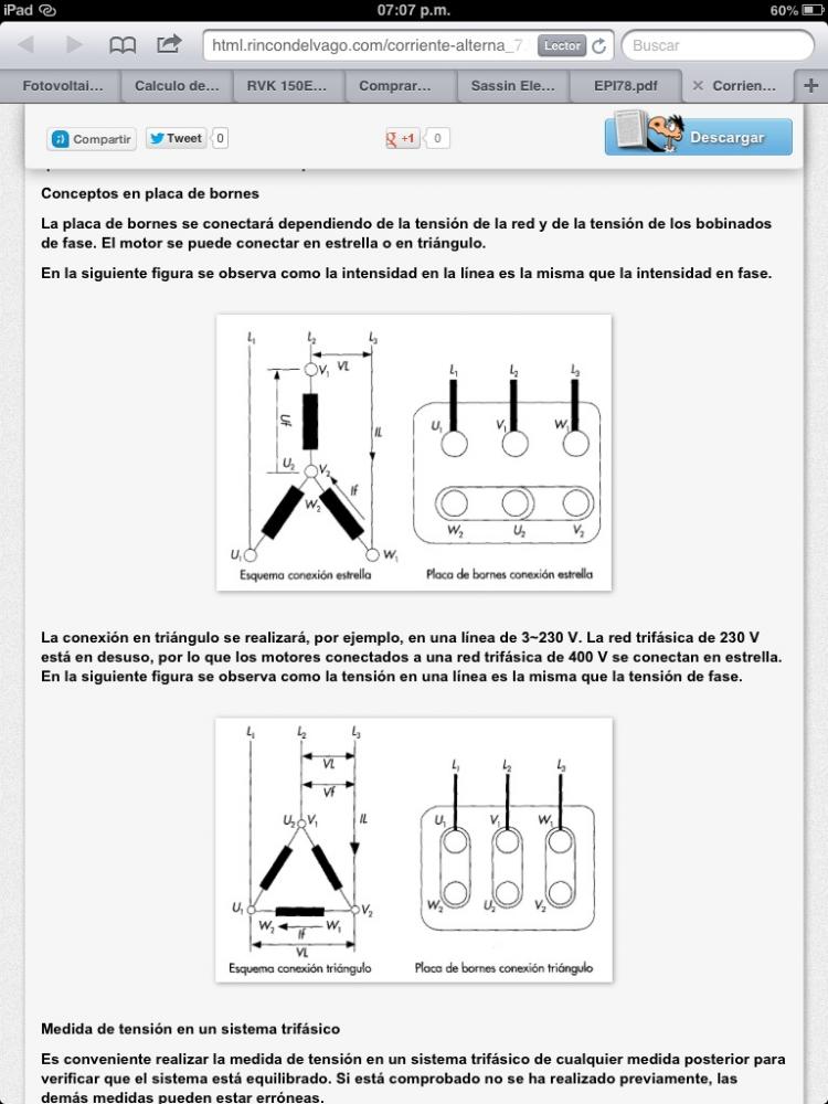

    Estuve mirando en muchos foros y paginas, sobre las conexiones triángulo y estrella.

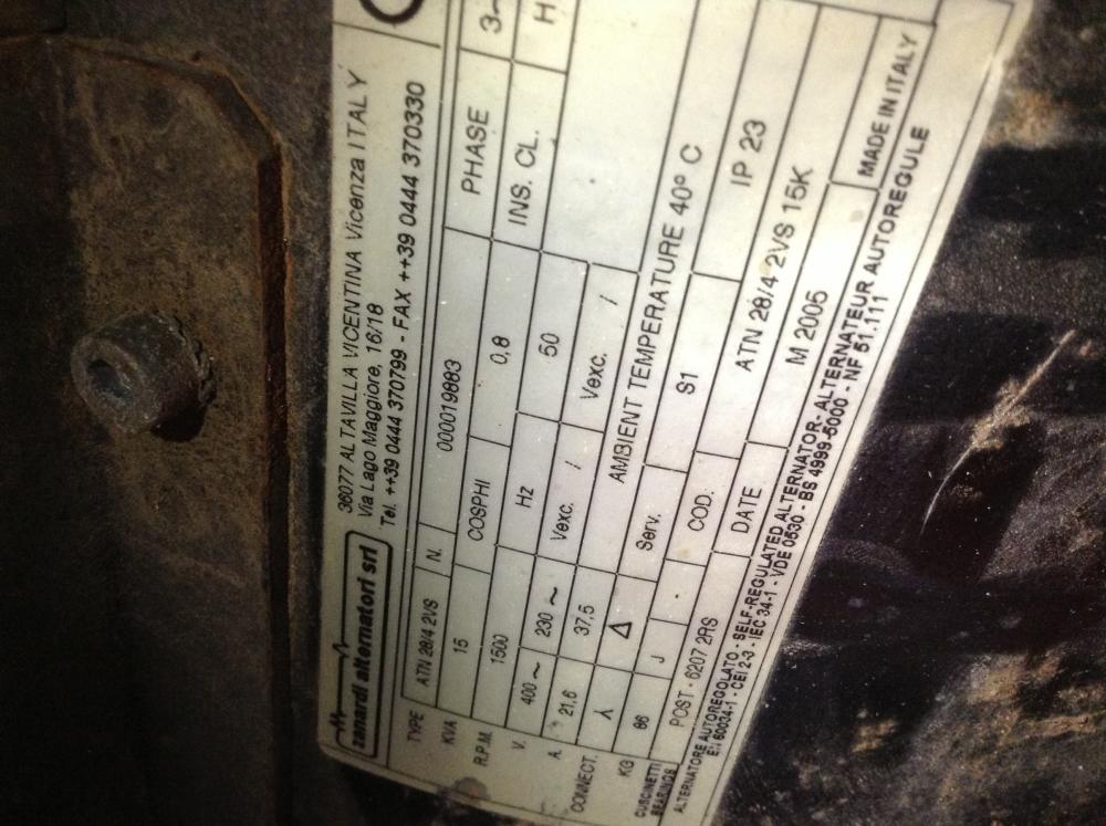

    Mira te adjunto otra foto que es de las características del generador, y si te fijas bien hay un apartado que pone " CONNECT " Estrella y Triángulo
    Creo que si se puedo cambiar de estrella a triangulo, no crees ?

    El cambio de estrella a triángulo está claro y es sencillo.
    Donde veo la complejidad es en los cables que están conectados a los bornes, pues veo un pequeño transformador trifásico y unos puentes rectificadores. Eso necesita una tensión adecuada, o 230 v. o 400 v. Si cambias de estrella a triángulo, es posible que no le llegue la tensión adecuada. Por ello quizá se necesite cambiar algún cable, además del cambio de posición de las 3 pletinas.
