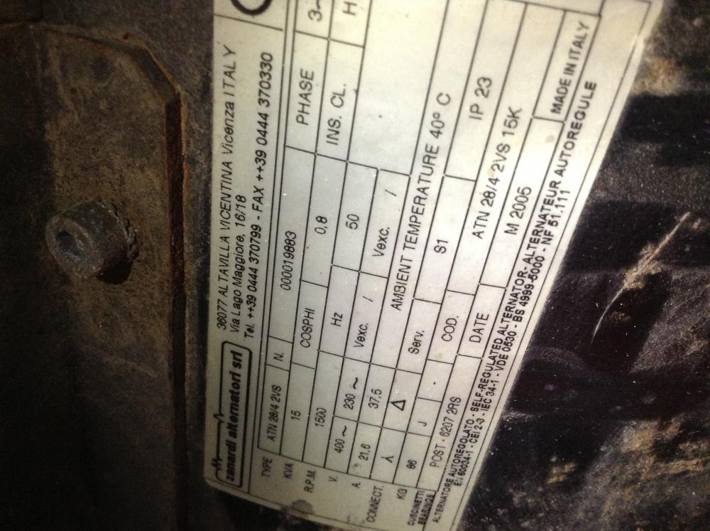

    Características del generador:
    Y tiene 2 salidas, tarifas inca y monofasica.

    Claro que lleva dos salidas.....entre cualquiera de las fases y neutro te da los 230v donde sale el monofásico, pero no te dará por esa salida las 13kvas. Todos los grupos trifásicos, salen salidas monofásicas.....pero no puedes hacer paralelo con ellas para que te de las 13kvas en monofásico, ya que no salen en el mismo álgulo de fase y saltan chispas!!!, te tocaría cambiar el alternador del grupo entero y ponerlo monofásico si quieres tener esas 13kvas y que no hagan pummmm al trasferir los victron.
    Es mas, también puedes poner tu grupo 230 trifasico y 380-400 trifasico en la placa de bornes , según veo en la foto...lo que se llama B1 Y B2 o estrella y triángulo de conexión, que creo es a lo que te refires con esa foto....pero siempre trifásico. Los 230v también existen en trifásico es lo único que te quiere decir la foto.

    Por cierto mirando la foto del generador pone 15kva eso seria:
    - 15.000 x 0,8 / 52v = 230A (75% = 172,5A -10% = 155Amp )
    Pero como cálculo la seccion de cable para 30 metros en trifasico ? Qué esto es nuevo para mi jejje
    Y lo más importante, como se cual de los 4 cables son fase y el neutro???

    Vete a la tienda y que te den 30 metros de manguera de 3g1/2 16mm2 con el neutro de 10mm2, ya está, calculado.
    El neutro es el azul y es el mas pequeño, entre el, y cualquiera de los otros , siempre hay 230v.

    La intensidad que recorre el cable al máximo máximo de potencia del generador es de 15000/380/1,73= 23 Amp.
    Según RBT, para 23 amp., cable-manguera y bajo tubo, con 6 mm2 de sección de cobre te sobra.
    El neutro es el azul, las fases negro-gris-marrón. Y si no tienen color, los cables están numerados.

    Si pero cuánto tiempo? Tiene tipo de potencia 20.000 w pero cuanto tiempo me aguanta?
  23. #48
    ene 2012
    Zamora
    816
    Predeterminado Re: Calculo de carga, de un electrógeno
    Pues hombre, no veo ningún problema en hacerlo en trifásico, es lo suyo, pero con una buena distribucion de las cargas, además, si necesitas apoyo puntual, los victron son muy listos mandan arrancar al grupo y en vez de 30kvas ...hace paralelo con ellos y tienes 45kvas con la opcion power assist que traen por defecto.
    Aunque sabes una cosa......ojalá necesitarás poner mas potencia....sería muy buena señal para tu negocio
  24. #49
    patrickftv está desconectado Forero
    dic 2008
    Canarias
    248
    Pues sí, viéndolo así sí... Yo siempre lo sobredimenciono todo por arriba, no quiero problemas el día de mañana
    Mira el cable que tengo ya puesto del cuarto de las baterías al cuadro general es de 48mm2 ( 4 cables de 16) y para 50 metros en 30kva con caída de tensión de un 3% me pide 36mm2 y yo tengo 48mm2 es decir que ya esta puesto para ponerlo en trifasica voy a tener que romper suelos etc... Y poner otro cable de 4x16 o 4x25...
    Vale y el único inconveniente que veo es que voy a perder al cargar las baterías con monofasica en vez de trifasica por qué el resto ya está todo.
    Claro sí lo tuviera de un principio echo a trifasica, pues sí, hubiera repartido las cargas bien, y calcular donde yo crea que voy a gastar más potencia y donde menos. Pero si ya tengo puesto el cable de 50 metros de 48mm2 que llega al cuadro general
    Ya no se ni que hacer... Dios que lío
  25. #50
    14.170
    Depende de en que condiciones, no solo de consumo, también de temperatura de la unidad, pero vamos, que tienes margen. No creo que te quedes corto de potencia.
