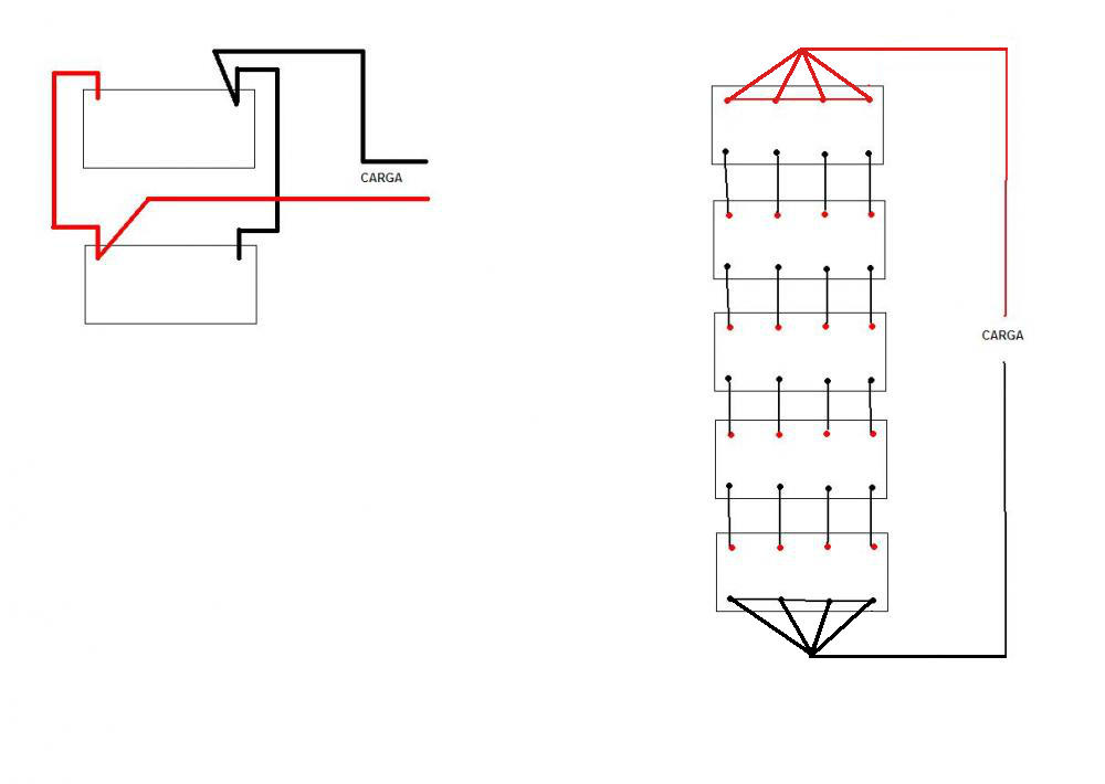

    Predeterminado Re: Conexión de baterías para obtener 48V
    En todos los casos el + general se lleva mayor palo, si lo repartes lo minimizas y si al cabo de unos años enrocas por otro mejor que mejor.
    Miniaturas adjuntadas Miniaturas adjuntadas Conexión de baterías para obtener 48V-baterias2.jpg
