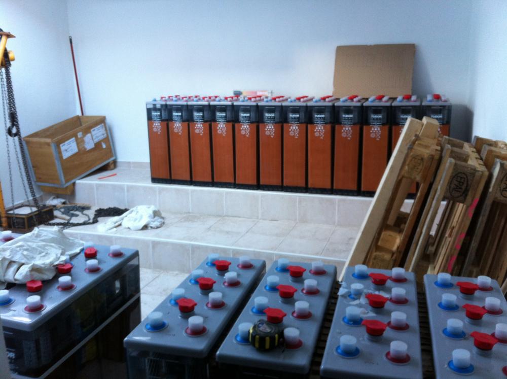

    Ya me llegaron las baterías os adjunto una foto.

    Bueno ahora la pregunta es:
    - Como los conecto para conseguir los 48V... ¿?
    Me dijieron hacer lo en 4 grupos de 12 y luego conectarlo... ¿?
    Muchas Gracias!!

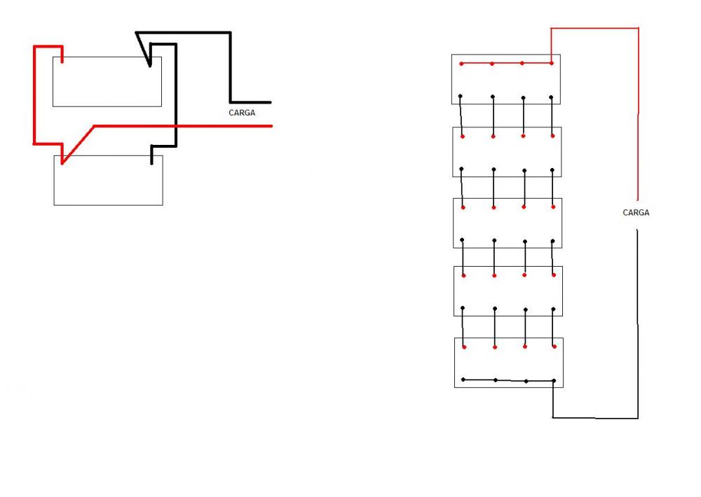

    Mi idea es conectarlo asi en 2 filas cada una de 24v...

    A ver si yo me entero, ¿esos vasos son de 2 voltios o de 6 voltios? como veo 3 tapones de relleno...

    Carlos son de 2 voltios!!
    14.172
    Predeterminado Re: Conexión de baterías para obtener 48V
    Es que son los tochos...y solo hay una manera de conectarlos en serie, aunque hay gente que complica la vida y luego les faltan puentes.

    ¿De cuantos Ah son?
    ¿Eso necesita conectar los 8 bornes de cada vaso?

    Creo recordar que en otro post dice el compañero que son de 4000 y pico de ah, y no creo que sea necesario conectar todos los bornes, supongo que interiormente estaran interconectados, pero sera mejor que responda tab que esta mas familiarizado con estos temas.
    Y en cuanto al tema de la conexion supongo que habria que seriarlas hasta llegar a los 48v seria lo mas logico pues lo de hacer 4 grupos de 12 seria lo mismo seriando luego estos 4 grupos, pero quedaria mejor esteticamente todas juntitas y con sus pletinas de conexion bien gorditas que son bastantes ah los que van a pasar.

    Photon pues en serie las conectare tal y como esta en la foto que subi no ?
    Carlos, si hay que conectar los 8 bornes de cada vaso y son de 4.309 AH
    Andymnoche, tienes razón y es verdad da = como conecte xq al final van a salir 48v
    Muchas gracias!! ya subiré la foto cuando las tenga conectadas
    14.172
    Usa todos los puentes, en cualquier foto de un banco grandes tendrás la inspiración necesaria XD, el dibujo va ok.

    Yo es que soy muy, pero que muy cotilla, ¿he dicho que soy muy cotilla?, pues eso, ¿para que necesitas en canarias 206kwh en baterías?, vale 103kwh al 50%, joer que eso es canarias, no quiero imaginar las placas que necesitas para llenar esos “bichos” (mas de 20 KWP para que se recuperen en tres días, ojo en canarias), ¡anda payo! cuenta que vas hacer con semejante capacidad, ilústrame por favor, sino….esta noche no duermo.
    Después esta la potencia que puede descargar unas baterías de esas, como hagas un corto circuito no quiero ni pensarlo.
    He vuelto a mirar tus fotos, el suelo esta muy bien, espero que tengas una buena ventilación, pues esos “bichos” “respiran” como si estuviesen vivos, el único fallo que veo es que como no quepas por detrás de la primera bancada….lo vas a pasar fatal para rellenarlas de agua, la anchura de esas baterías es bestial.
    Otro consejo, cuando empieces a unirlas procura que no haya cerca nada que pueda arder (cartones o palets) y ojito donde colocas la herramienta, normalmente los profesionales suelen llevar engomadas o recubiertas de “termoretráctil” las “llaves” de apriete para que en caso de que la “llave” adquiera “vida” y se escape de las manos no haga un “corto circuito” , el voltaje no es peligroso, pero un vaso de esos tiene suficientes amperios de descarga como para fundir una llave inglesa de 12 pulgas en menos de un segundo, ni te cuento cuando estén los 48V conectados. La primera negligencia que veo es ese flexometro (“metro”) que tienes colocado encima de uno de ellos, a pesar de que están con sus plásticos y tal, si por un casual la parte metálica del flexometro hubiese hecho contacto, estaría muerto (el flexometro) y tu con un susto que te “cagas”, procura hacer el trabajo de unión sin prisas, si te lleva mas de un día o dos, mejor, el trabajo de unión es algo peligroso, no porque te vayas a electrocutar, muy pocas personas sienten la “corriente” de 48V, pero si por las quemaduras eléctricas o por acido, ponte gafas y unos guantes de cuero, y mucha paciencia para colocar las “platinas” o los “cables” de unión entre baterías. Suerte
    Te he dicho que la envidia me corroe.
    Hola " mjrosg " por casualidad eres cotilla?? jajajaj
    Pues los 206kwh son para nada mas ni menos que un complejo de 9 Apartamentos ( Espero que esta noche puedas dormir y tengas dulces sueños, soñando con ese complejo... jeje )
    Tengo muy muy buena ventilación... asta forzada con extractores eléctricos de 250m3/hora
    Si, lo he preparado para tener acceso a la fila de atras, esta todo calculado
    Y antes de conectar cualquier cable, pienso sacar una foto de las baterías colocadas, tal y como el croqui que saque para ver si esta todo bien antes de conectar cualquier cosa...
    Y muchas gracias por los consejos de seguridad, ya estamos trabajando con guantes, mascarillas y gafas de proteccion!!

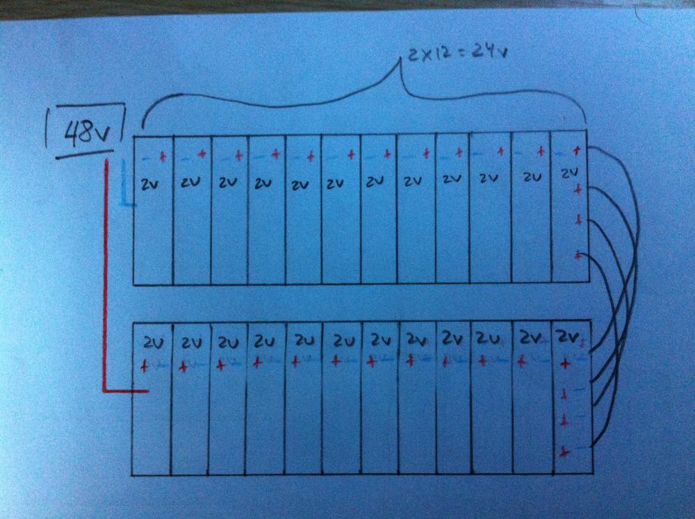

    " perezcalero " es imposible mover esos bichos, son 230kg y no tiene donde agarrarlos. Te explico como lo he echo yo:
    Entre 2 levantamos la bateria por un lado y le metemos unos palos redondos y empujamos asta meter 3 palos redondos debajo de toda la bateria, y despues le metemos unas lingas y despues con mi grupa de puntales a levantarla y ponerla en su sitio y con mucho mucho cuidado!!
    Te adjunto la foto:
    Te aconsejo que hagas algo asi, por que si no es imposible de moverlos incluso de cogerlos.
    Un saludo y suerte!!

    Acabo de hacerme una situación de lo que quieres y por que, vale, según tu vas ha colocar 40 placas de 230WP que son unos 9200wp con un factor de 4 con el sol fuera en invierno serian unos 36kwhd y ese pedazo de banco de baterías para cargarlos desde el 50% necesitarías sin consumir y con el sol fuera mas de 2,5 días, vas falto de placas para el invierno, mi consejo es que para septiembre u octubre tengas el doble de placas que las que piensas poner, pues para el verano vas a ir bien, no me atrevería a decir sobrado. Yo lo del grupo electrógeno no lo veo, pero lo necesitas pues hay que cuidar al cliente y siempre tiene que estar bien para que repita más de una vez.
    Olvídate de los reguladores, tienes que ir como tu paisano “Solajero” a un bus de alterna con SMA, de esta manera podrás repartir las placas por todo el complejo y además con cables mas finos, pues trabajaras a 220V vale a 230-240.
    Mírate este video, esta en español. http://www.google.es/url?url=http://...0dXkcg&cad=rja
    aqui uno de los post de tu paisano “Solajero” http://www.solarweb.net/forosolar/fo...asi-fotos.html
    Recuerda....... el “licor del moro” es caro y el grupo necesita mantenimiento y mas si lo enchufas. Creo recordar que la proporción por Kwh. de “licor del moro” es muy alta. no lo pienses, mas placa.

    Lo que tenemos aquí es una 24 OPzS 3000, 3000 Ah C10 y 4500 Ah. C100.
    Aunque interiormente estén conectados entre sí, si es necesario conectar todos los bornes. Es simplemente para mejorar el rendimiento y minimizar las pérdidas. Con la potencia que nos pueden aportar esos vasos, y que seguramente deben aportar, calcula la sección de cable para conectar los vasos entre sí con solo un puente....
    A que sale una burrada? Pues por eso se divide entre 4.

    Ya, pero de la misma forma que es recomendable conectar + y - en baterías diferentes en caso de tener 2 en paralelo, por eso de la resistencia del cable, lo mismo puede ocurrir en este caso.
    Me explico con esto:
