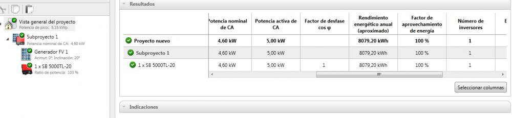

    Que programilla es ese Carlos?
    El conocido PVGIS
    Tienes 2 opciones para elegir, el PVGIS-classic y el PVGIS-CMSAF.
    El classic toma los datos de sensores a nivel de suelo, y el CMSAF toma los datos de los satélites.
    Cada uno va a su bola y no parece que coincidan completamente.

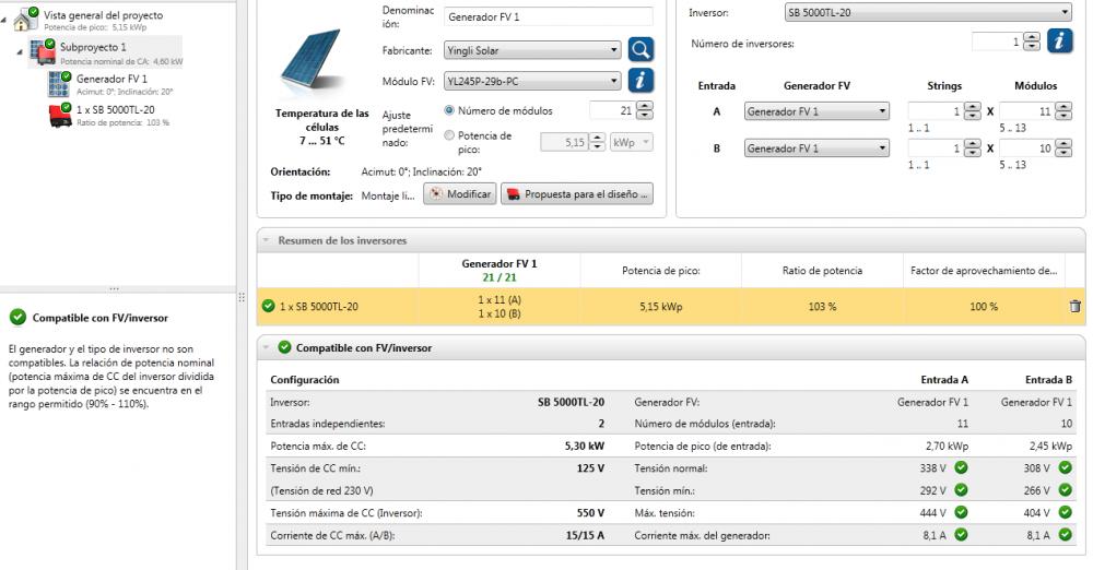

    Esas cosas dependen del año....hay años y años ....pero yo he sacado los datos del sunny desing de SMA y con el tipo módulo que tiene Skolly y los datos de aemet cargados de su ubicación aproximada y el rendimiento de su inversor, perdidas de cableado etc. Ahí arriba dejo las capturas
    Si te fijas, los módulos que has puesto son los 245, los que yo he puesto son 250, que algo se tiene que notar... también mi ubicación está orientada al suroeste 22º...
    El PVGIS siempre me ha parecido muy pesimista, comparando datos que he metido de instalaciones funcionando, en la realidad producían más que lo que decía el programa.

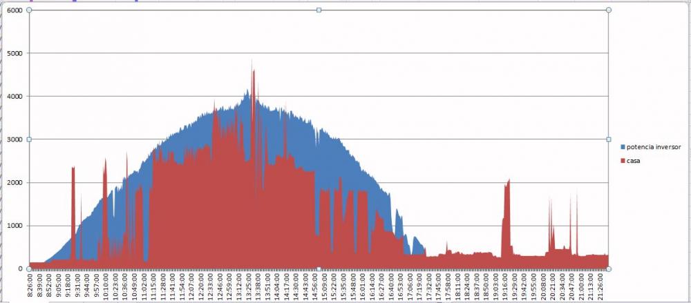

    q tal...
    bueno hoy me he dedicado a grabar los datos con el nevir, y investigando he conseguido exportarlos a formato excel.
    Aquí tenéis la gráfica de un día típico soleado de consumos y producción...
    Hoy he batido récord, tras una semana he visto por primera vez los 4kw de pico en potencia...
    episodio 5: puesta en marcha-autoconsumo-13-ene.jpg

    Parece que ha hecho hoy viento por Valencia. Y alguna que otra nube?

    así es... no veas cómo se nota el viento fresco, refrigera por debajo de la estructura y por eso he pillao 4 kw... por la tarde habían nubes de esas tontas que no es que tapen el sol, pero te baja la potencia un pico...
    en la gráfica... picos de las 9:20 y 10:10 del microondas, a las 10:50 puesta de lavadora con termo de 50l frío (calienta el agua con la resistencia) a las 11:05 la fotocélula ha conectado el termo, con aspiradora, otra lavadora, aire... los picos de casi las 14h son de la inducción. A las 14:56 se ha desconectado la fotocélula de los termos y ha seguido el aire del comedor enchufao hasta casi las 17h que lo he parao y hemos encendido la chimenea pa ver una peli. Luego lo típico... calefactor para el baño del los nanos y picos de inducción pa la cena.
    Qué vida más rutinaria la de un domingo en casa eh! jeje.
    resumen... 21kwh producidos, de los cuales he aprovechado unos 15,5 y el contador se ha movido 0,3kwh desde las 8:30 a las 17:30.
    Ya veremos este mes los de iberdrola... :-OOOO

    Habrá que hacer paridad entre las dos curvas Xddd, aun tomado todas las precauciones veo que exportas un 20%-30%

    hacer balance neto con el vecino de al lado, esa es la solución. yo te doy X, y tú me devuelves 1/2 X pero cuando a mí me interese... eh?
    O sea, tienes 4 horas continuas de termos. ¿Pero es que se te enfrían los dos termos todos los días?
    A 2000 w son 8 Kwh, tela marinera...

    pues la verdad es que por la noche lo tengo a la intemperie (debajo de la estructura) y debe perder temperatura estas noches que son frías (estoy pensando en forrarlo con lana de vidrio a ver), a parte que al día son 3 o 4 duchas (en casa somos 3 + un bebé), lavadora una al día que tira del termo de la cocina...
    Ten en cuenta que de esas 4 horas son 2 horas para calentar el de la cocina (50 l), y en las otras dos horas el de arriba no llega a calentarse cuando se desconecta (son 150 litros)... en dos días de sol seguidos los caliento los dos. podría dilatar el tiempo de conexión pero ya se conectarían en momentos que la potencia disponible es justita para el consumo del termo.
    Hoy está nublado y no se encenderán (aún está el agua caliente de sobra), con lo que mañana estarán todo el día calentando si sale con sol... si hoy hiciera sol, a mediodía están calientes ya que ayer ya se llevaron buen calentón...

    haz una cosa que además te lo recomienda el sunny desing.....carga 12 paneles a un mppt y 9 al otro

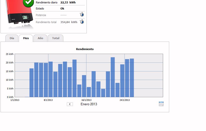

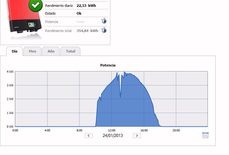

    episodio 5: puesta en marcha-new-5.jpgepisodio 5: puesta en marcha-new-4.jpgya lo tengo desde el miércoles.
    Ayer le cambié el real decrecto al inversor al 661 desde el que viene por defecto, y hoy ha sido el primer día con esa config. y me ha arrancado a la primera con tan sólo 30 w de producción a las 8 y pico de la mañana. mira la gráfica de ayer, hasta las 10 casi no arrancó el jodido.
    La producción... pues échale un ojo, han habido algunos días completamente nublados y con lluvia y se ha quedado en 5kw al día (un 22% de lo que un día con sol que ando por los 22kw). Éstos días que han sido más fríos he llegado a 4kw de potencia a mediodía....
