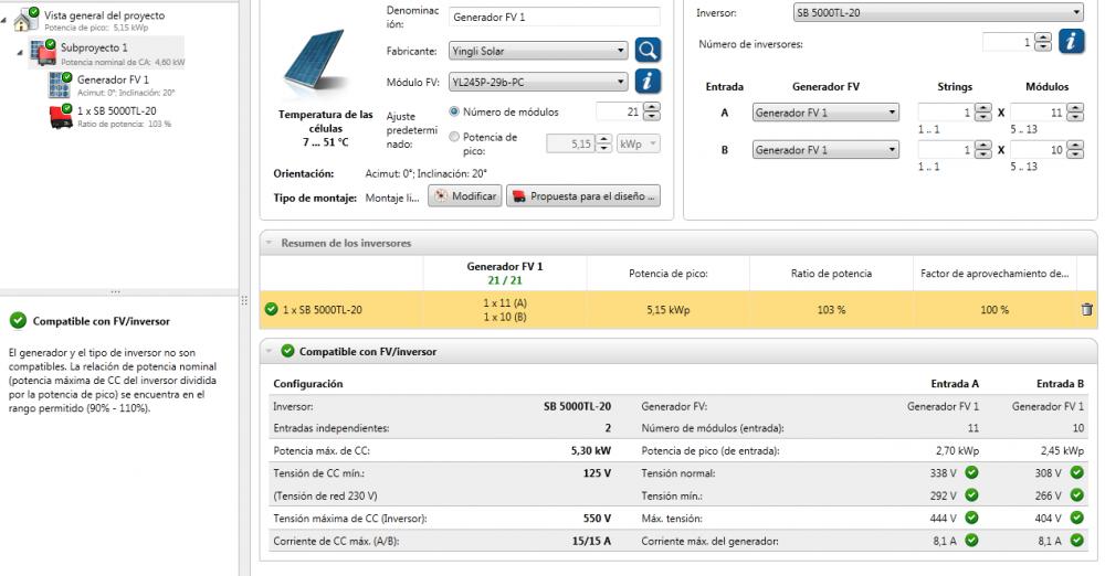

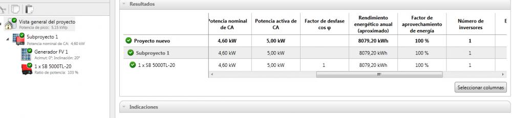

    La putada es que creo entender que con mi potencia de ac del inversor, tengo que irme a un inversor cargador de 5kw, que son los más caros y es demasiado para mis consumos... a no ser que fuera un sunny island que aunque sea menor que el 5048, controla la frecuencia del sunny boy para bajar la potencia.
    hay que estudiarlo porque es una inversión fuerte de cojones...

    Tienes que irte al SMA sbu5000 que acepta red TT o TN mas la batería.....cruza los dedos que no te toque esto. Los multiplus tienen relé que puedes controlar desde el software de neutro a tierra o no segun si tu red es TN o TT, pero yo me inclinaría por el SMA.

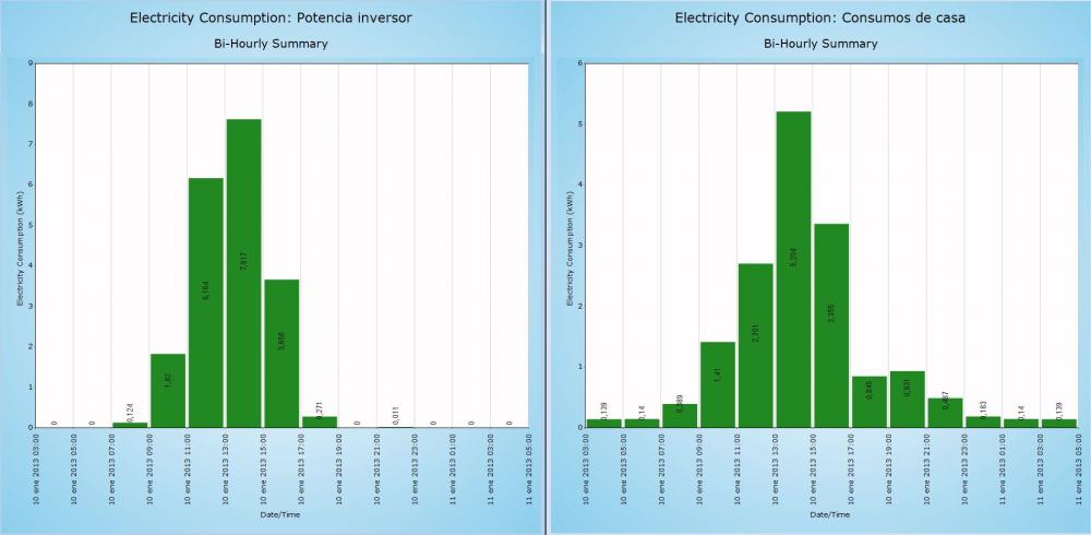

    episodio 5: puesta en marcha-autoconsumo-10-ene.jpg

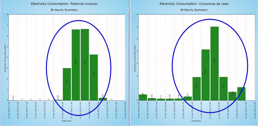

    buenas...
    os adjunto las gráficas de autoconsumo de ayer día 10 de enero y hoy día 11, con la monitorización que estoy haciendo en casa.
    aquí las cifras... del contador.
    4-ene 8:26 17183
    4-ene 17:30 17184
    5-ene 8:50 17191
    5-ene 17:00 17193
    6-ene 8:30 17199
    6-ene 17:30 17199
    7-ene 8:30 17203
    7-ene 17:30 17203
    8-ene 8:30 17207
    8-ene 17:00 17207
    9-ene 8:30 17211
    9-ene 17:30 17211
    10-ene 8:30 17216
    10-ene 17:30 17216
    11-ene 8:30 17218
    11-ene 17:30 17218
    Miniaturas adjuntadas Miniaturas adjuntadas episodio 5: puesta en marcha-autoconsumo-11-ene.jpg

    35kw en una semana?? eres un consumista !!!!

    mira acabo de hacer unos números...IMPRESIONANTES
    en horas de sol he consumido en casa 14kwh al día, y la producción solar ha sido 20 kwh al día.
    En verano la producción será el doble que ahora, (unos 40kwh/dia) y el consumo diario con horas de sol con los aires a tuti plen también será el doble (unos 28 kwh/dia)... comprobado de otros años.
    Sacando números, el kwh se paga con iva a 0,20 euros...
    estimando una media al año de unos 22 kwh consumidos al día en horas de sol...
    multiplicando por 320 días (para quitar mes de vacaciones que no estamos y algunos findes)...
    0,20 x 22 x 320 = 1480 euros al año de ahorro en consumo diurno. Vamos a ser pesimistas y pongamos que salen días nublados muy intensos que la instalación sólo produce el 10%...pocos días de esos en Valencia
    unos 1300 euros al año...
    La instalación con estructura me ha costado 6200 euros... aquí hablo sin iva, que quede claro.
    6200/1300 = no llega a 5 años pa amortizarla (sin considerar incremento de la tarifa de la luz, impuesto de electricidad ni término de potencia que no he incluído, que si no en unos 4 años amortizada). Incluso aún se podría sacar otro pellizco si vendo los excedentes a pool a 7cts de euro el kwh.
    La rentabilidad calculada es de un 21% siendo pesimistas para un proyecto de autoconsumo hoy en día si los consumos son en horas de sol (empresas)... Vamos que si tuviera un local o oficina o nave industrial... no me lo pensaba...
    Carlos, sé que tienes razón en que me he pasado en el dimensionado de paneles, pero al precio que está el panel de 0,58+iva, por poner 4 paneles más... y el inversor eran unos cientos de euros más por poner el 5000tl...
    Está claro que hubiera ahorrado unos 1000 a 1500 euros aprox. viendo las cifras que he sacado, suponen un año más para amortizarla.
    Ahora mismo estoy autoconsumiendo el 100% en horario diurno, sobrándome cada día soleado unos 5 kwh de los 20 q estoy produciendo... o sea, la cuarta parte.
    Podría haber reducido la potencia instalada/inversor en ese porcentaje y no me sobraría nada, a costa de tener un autoconsumo que no sería el 100%. Sin duda que sería mejor como tú dices en cuanto a plazos de amortización. Pero y lo que mola hervir agua a mediodía 100% con sol? :-)
    Ahora en serio, en invierno no estoy consumiendo casi nada de noche y no vale la pena meter nada más a la instalación, pero en verano me iré a los 10-12 kwh nocturnos por el tema de los a/c, si a ésto le añado que algún día vendrán a ponerme el digital, tendré que pensar en algo...

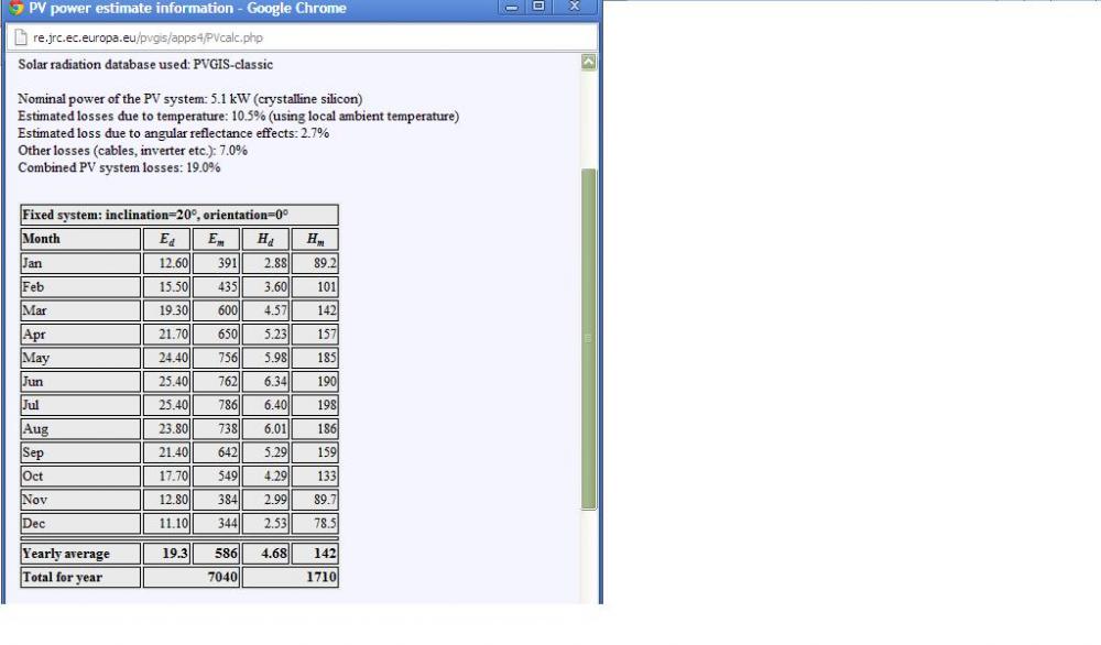

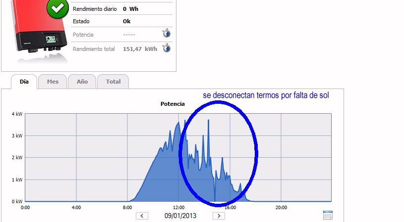

    Bueno bueno, no quiero ser agua fiestas, pero la cosa no es tan optimista.
    Has tenido unos días extraordinarios de sol.
    Mira lo que dice esto:
    episodio 5: puesta en marcha-datos-skolly.jpg
    Dices que has consumido 14Kwh en horas de sol y producido 20 Kwh. Pero ¿ de esos 14 Kwh, cuantos te ha dado el inversor y cuantos el contador?

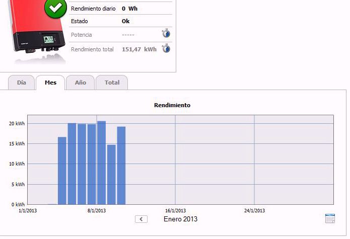

    episodio 5: puesta en marcha-produccion-primera-semana.jpgepisodio 5: puesta en marcha-produccion-9-ene.jpgpues... según el contador que desde las 8:30 a las 17:30 no se ha movido, de esos 14 kwh el 100% han sido aportados por el inversor. Ahora, lo que puede ser es que a primera hora el último número fuera 6,6 por ejemplo, y a última 6,9... la verdad es que eso no lo he observado, entonces sí que habría cojido 0,3 kwh de la red en ese caso. Por lo que vengo observando la potencia que entrega el SB a mediodía da de sobra para tener el termo grande (2200w) encendido, la inducción (unos 800w), tele, ordenador...
    ahora si le doy a la inducción al booster y meto dos aires el disco gira obviamente ahora en invierno a mediodía no llega aún a producir los 4,6kw nominales. Como los picos de consumo que puedan exceder la potencia del sb los puedo tener a mediodía, podría poner un pequeño temporizador al sistema de termos para que se apagaran por ejemplo desde las 13 a las 14:30 h... así evitar esos posibles decimales de kwh consumidos de la red a mediodía, los otros son el microondas unos minutos a las 9 cuando el inversor aún no da de sí. Por la tarde los consumos no son fuertes.
    Os pongo las gráficas diarias de la primera semana y la de un día nublado desde las 12. Los números, supongo que porque los módulos son nuevos, son bastante superiores a los del calculador de la web.
    De todas maneras... espero ir viendo números con más margen de tiempo.
    Con lo que he ahorrado esta semana, el almuerzo de hoy con la peña ciclista me sale gratis... y con los 0,3 kwh consumidos por día dejaré la calderilla en la mesa. :-O

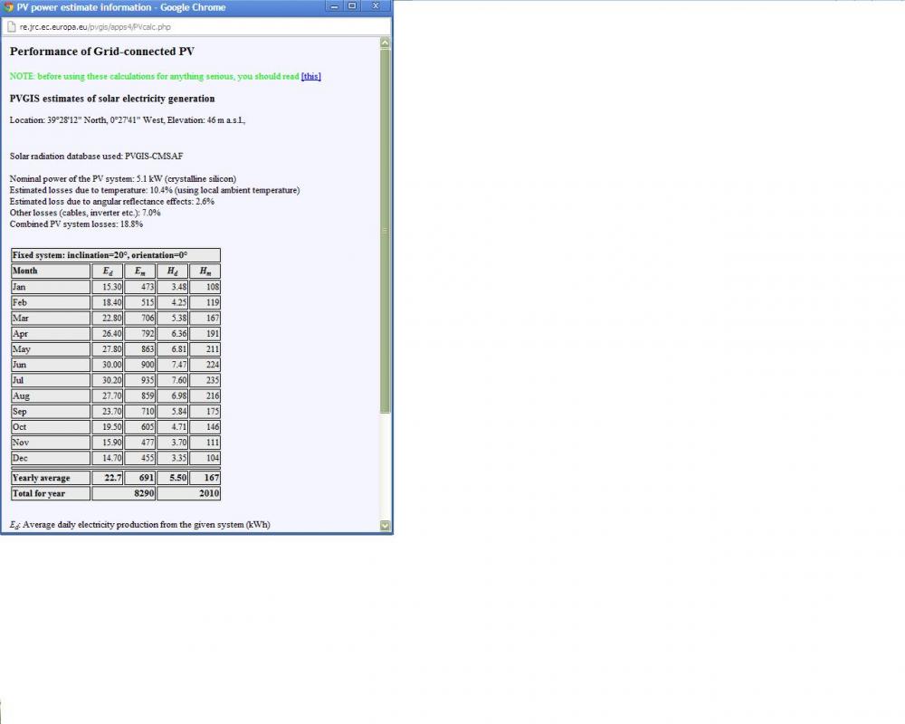

    Hola SKOLLY, ya está aquí la mosca cojonera.
    Mmmm, creo que estas confundido. En verano no creo que superes los 4000 wpico. La temperatura hace estragos. Ya veras como la mayor producción y pico la vas a tener en mayo y septiembre.
    A ver, lo que te marca la página que te puse ayer, son valores medios mensuales, pero extrapolado a un día, no son picos. Ahí va incluido los días nublados.

    interesantes reflexiones, ... por cierto Josef, no decías que en verano con 5,2 kwp instalados, me haría derating el inversor de 4,6?
    De todas maneras... manguerazo de agua fresca cuando necesite chicha y a rodar. También espero que el hecho de que los paneles vayan ventilados por debajo, les ayude a no calentarse tanto.
    Tengo un conocido que a su instalación de venta a red, le puso un sistema de aspersión a los paneles cada 10 minutos, de manera que la temperatura del panel le bajaba y subía la potencia inyectada apreciablemente...
    Eso sí, él agua la coje del pozo y no del grifo de casa... que tiene un coste.
    Cierto que los paneles, estructura e inversor los he puesto sin iva, para un usuario doméstico no tiene sentido (ya veremos si a mi hacienda no me dice nada por ese iva, de momento lo he pagado), pero para una empresa sí porque eso lo van a desgravar.
    En cualquier caso, no creo que la amortización se vaya más de 6 años.
    De aquí a después de verano, veré lo que he pagado de luz contando término fijo, consumos nocturnos, picos, nublados... y entonces sí que podré valorar con más exactitud.

    Bueno yo pensaba que íbas a hacer un 11+11 con los paneles, pero si que puedes llegar al derateo en determinadas horas y días, piensa que ahora está el sol muy bajo y tu instalación sólo a 20º...veremos en mayo-junio si llegas o no. Pero cierto es que en tu ubicación me salen 8000kw anuales contando días malos y peores a 20º de inclinación, Pero ese inversor puede trabajar con 13+13 sin problema
    Solajero con 4kwp en cada unidad 4000tl dice por ahí en su post que llega a 3,6kw a red en cada una.....se que es canarias, pero según el sunny desing el comportamiento de tu panel es muy bueno.....veremos

    Predeterminado Re: episodio 5: puesta en marcha
    Cita Iniciado por Josef111 Ver mensaje
    Parece que cada programilla dice una cosa. Éste que es "hermano" del anterior, es más optimista y dice otra cosa.
    episodio 5: puesta en marcha-produccion.jpg

    episodio 5: puesta en marcha-skolly.jpgepisodio 5: puesta en marcha-datos-skolly.jpg
Nombre: Producción.jpg
Visitas: 270
Tamaño: 56,7 KB
    Esas cosas dependen del año....hay años y años ....pero yo he sacado los datos del sunny desing de SMA y con el tipo módulo que tiene Skolly y los datos de aemet cargados de su ubicación aproximada y el rendimiento de su inversor, perdidas de cableado etc. Ahí arriba dejo las capturas
    Que programilla es ese Carlos?
