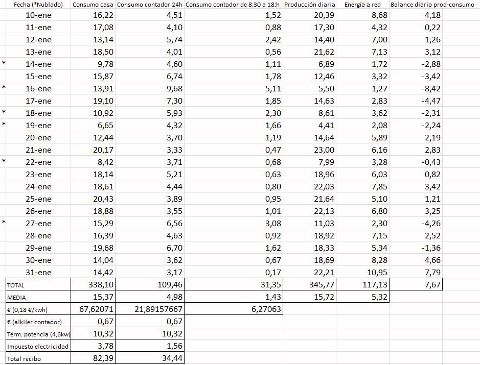

    episodio 5: puesta en marcha-resumen-enero.jpghola... acabó enero y os pongo aquí el resumen del día 10 al 31.
    A partir de ahí... se pueden ir empezando a hacer números de una semiaislada.
    Como comentario... que desde el 28 de enero he cambiado el hábito obsesivo-compulsivo de encender el aire ac. en cuanto habían más de 1kw más de producción que de consumo, con tal de no vomitar nada a la red...
    En cuanto me he quitado ese vicio, me sobran kwh al día...

    Lo tienes muy bien gestionado el sistema con la fotocélula y demás.....poco te vas a ahorrar metiendo un inversor de aislada con transferencia a red y batería la verdad. No creo, te compense
    De todas formas, un poco de consumo excesivo por la noche, no? supongo cuando los días vayan más largos , se irá reduciendo.

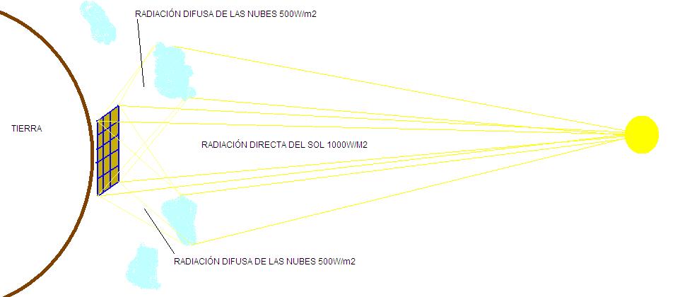

    Pues más o menos ocurre esto:
    episodio 5: puesta en marcha-nubes.jpg
    Hay momentos en los que, entre una gran cantidad de nubes muy blancas, aparece el sol. Y en ese momento que dura muy poco tiempo, se suma la radiación directa del sol + la radiación difusa de ese conjunto de nubes. No son las típicas nubes grises, que son casi opacas a la luz del sol, sino esas nubes de grandes dimensiones verticales que parecen algodón, creo que se llaman cúmulos. Y tiene que haber muchas que rodeen al sol.
    Supongamos que en ese momento le llega a una placa de 100wpico una radiación de 1000w/m2 (perpendicular al sol). A una temperatura ambiente de unos 20ºC esa placa pierde potencia, vamos a suponer un 15%. Se nos quedaría en 85 watios. Si a eso le sumamos la radiación reflejada por esas nubes, ponle unos 500 w/m2, correspondería 50watios - 15%= 42 watios.
    En total tenemos 42+85= 127 watios.
    Es decir, más potencia que la propia potencia nominal de la placa. Esto es lo que ocurre a veces con mis placas al estar perpeniculares al sol por los seguidores solares.
    Si la placa solar no la tenemos totalmente perpendicular al sol, dará menos potencia, pero más que si no hubiesen esas nubes. Esto es lo que te ocurre a ti.
    Además, también ganan algo de potencia al ocultarse el sol y luego salir "de repente" entre las nubes, ya que la placa algo se habrá enfriado.

    La temperatura de la célula solar responde a la fórmula que te he comentado, no hay viento en ella. El cristal está frío porque no absorbe esa radiación, es mal conductor del calor. Y en pelotas tú y yo no nos enfriamos antes con viento, sentimos sensación de frío que es diferente (temperatura aparente, no es una temperatura real), nuestro cuerpo sigue a la misma temperatura.
    ¿¿¿680 w/m2??? ...no puede ser.
    Eso corresponde a 5500 watios x 0,68 = 3740 watios. Y SKOLLY dice ver 5Kw continuos con 5,5 Kwpicoinstalados. Y encima tiene una inclinación de 20º.
    Y esos 5Kw mantenidos no puede ser de las nubes. Eso es de la "alta" radiación y de la "baja" temperatura debida al viento.
    El Tiempo. Radiación y ozono - Radiación: Valencia Aeropuerto - Gráfica - Agencia Estatal de Meteorología - AEMET. Gobierno de España
    La radiación global la medimos siempre en el plano horizontal. Si las placas están inclinadas habrá que corregir el dato con el factor "k" adecuado, pero la medición es siempre horizontal. Y ya ves que es posible que ni los 600 w/m2 se hayan superado hoy.
    Vale, tienes toda la razón, no había caído en ello, siempre pensando en la perpendicularidad de las placas al sol.
    Lógicamente es a nivel horizontal. En ese caso, las placas de SKOLLY han recibido más que esos 600 W/m2. ¿Pero cuánto? ¿Cual es ese factor "K"?.
    Creo que debe tener que ver con el seno del ángulo... pero entonces mi inversor está sufriendo por esas potencias?

    Mirad ésto. Es lo que yo intento explicar.
