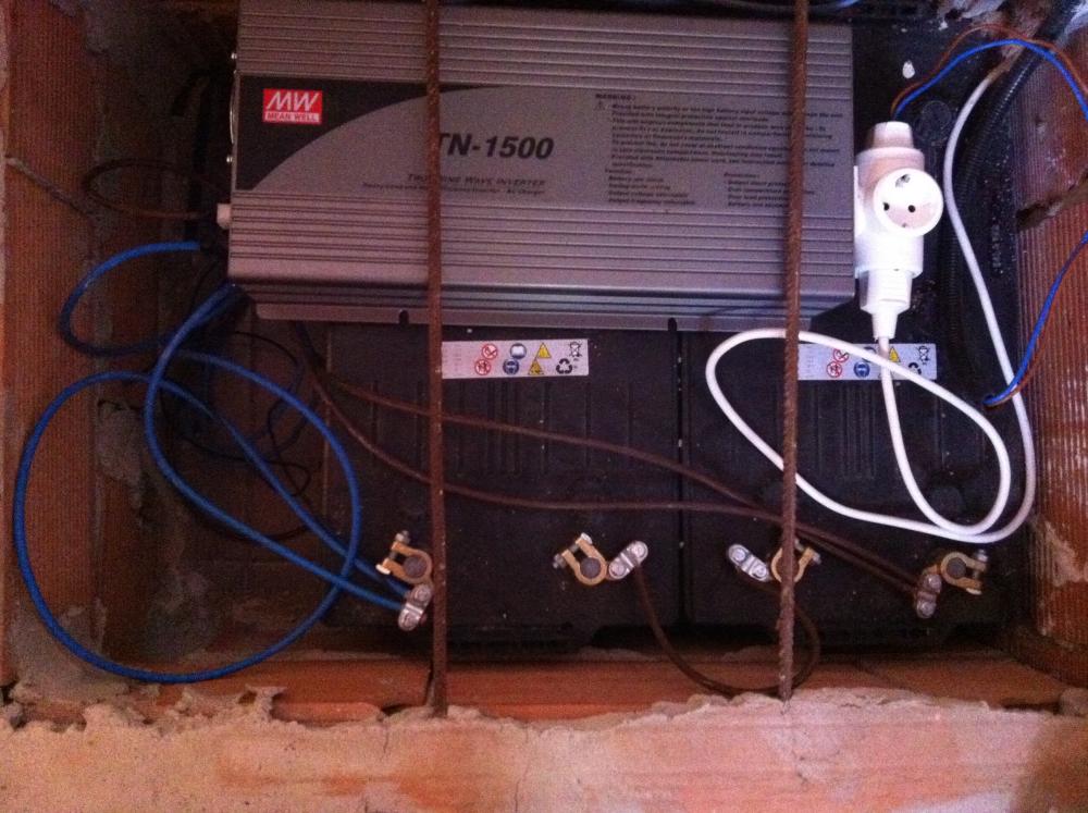

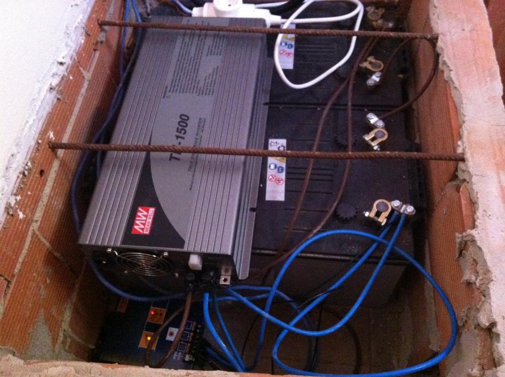

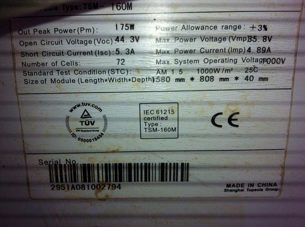

    os pongo fotos de lo que tengo, la placa me la dieron con el cristal echo pedazitos, y le puse un cristal templado de 4milimetros, os pongo fotos de las caracteriticas, gracias.Problemas con mi instalacion-img_2593.jpg
    Problemas con mi instalacion-img_2643.jpg foto de las baterias y el inversor
    Problemas con mi instalacion-img_2645.jpg en esta se ve el repartidor a la izquierda abajo.
    ¿Cuando dices que conecte la placa a la bateria directa Hlebtomane, a que te refieres? los cables directos el positico de la placa al positivo de una bateria y el negativo da la placa al negativo de la otra bateria?Perdon por tanta ignorancia pero es todo nuevo para mi.

    ¿Cuanto hace que tienes el inversor sobre las baterías? no creo que le hagan ningún bien los gases que destprenden las baterías. También creo que es un riesgo poner una fuente eléctrica como es el inversor tan cerca de donde se producen gases inflamables como son los que desprenden las baterías. Te cuidado.

    Voy a añadir algún comentario más, ahora que hay afoticos. Lo primero que haría es comprobar el estado del panel, sabiendo que llegó en tan malas condiciones.
    En la etiqueta te dice los valores de Voc e Isc, los puedes comprobar con el polímetro así:
    Voc: con el panel orientado hacia el sol, pon el polímetro para medir TENSIÓN EN CONTINUA y conecta la pinza positiva (roja) al positivo del panel, y la negativa (negra) al negativo del panel. Esta es la tensión a circuito abierto.
    Isc: es la intensidad en cortocircuito del panel. ATENCIÓN, tapa el panel con algo opaco, pon el polímetro para medir INTENSIDAD EN CONTINUA, esto sin cambiar las pinzas de posición, destapa el panel y toma la medida. En cuanto la tengas desconecta las pinzas.
    Puedes poner aquí las medidas y las miramos.
    Zulo, si lo tapas que haya buena ventilación, para refrigeración y evitar acumulaciones de gases emanados por las baterías. El inversor deberías quitarlo de ahí, para evitar que los gases de la batería lo vayan deteriorando.

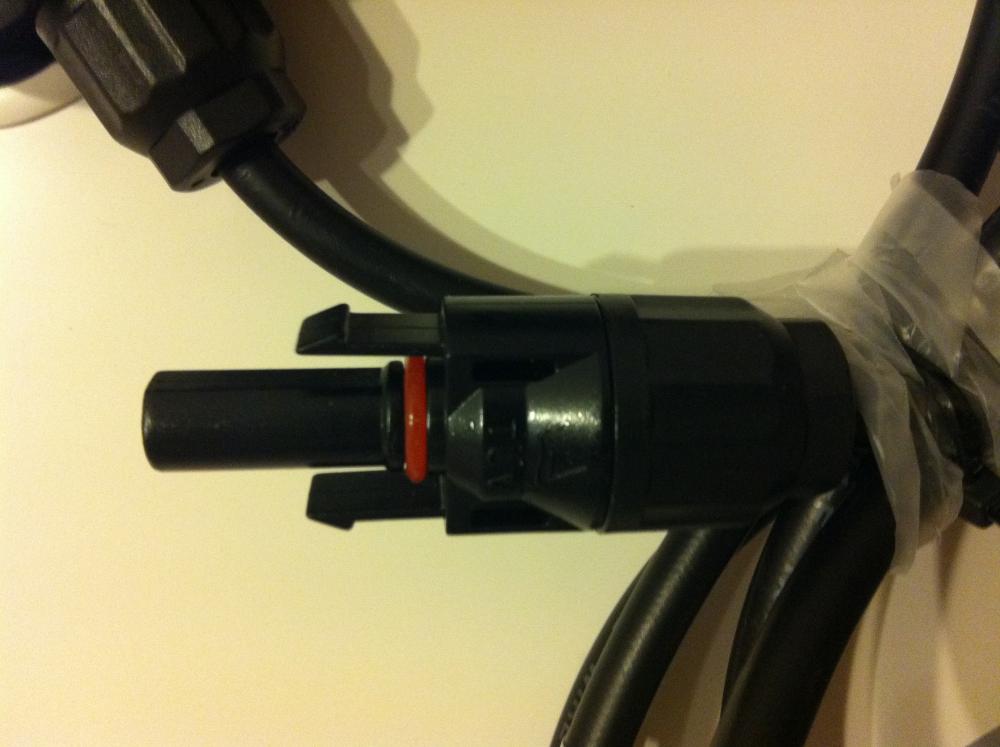

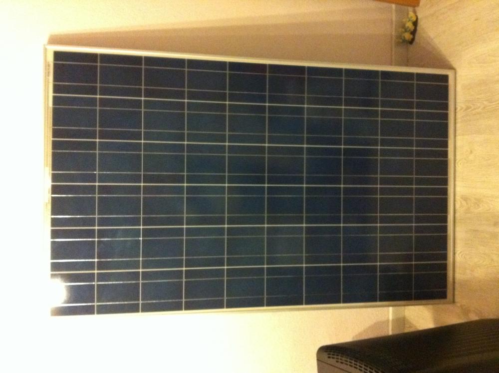

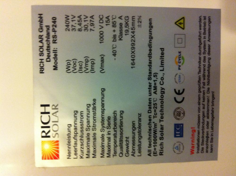

    hola, gracias a todos, n o sabia que era malo y peligroso tener asi el inversor,lleva una semana asi, mañana cuando suba lo quito, he cogido una placa nueva para instalarla, os pongo fotos y me decis si esta me ira bien, gracias de antemano, por cierto creo que esta muy bien de precio si os interesara a alguno os doy la direccion de la tienda, gracias por toda la ayuda.Problemas con mi instalacion-img_2666.jpg
    Problemas con mi instalacion-img_2667.jpg de 230wProblemas con mi instalacion-img_2660.jpg
    ¿sera malo que corte estas conexiones y ponga unas regletas de luz?

    Me suena que esa placa es de 60celulas y si no tienes un regulador mppt y serias con la otra lo llevas mal, con un regulador normal necesitas una placa de 72 celulas

    Si es recien comprada ve y que te la cambien por una de 72 celulas y que no te digan que vale igual para aislada, que sin un mppt puedes usarla, que te engañaran, por que quitar la otra estaras de nuevo igual.

    Como ya te han avisado ese panel no es adecuado, necesitarías uno de 72 células.
    Cuando lo cambies di que te preparen unos latiguillos para no tener que cortar los terminales de un panel nuevo, puedes llevar los cables que tienes desde el panel hasta el regulador. Lo lógico sería que en la tienda tuvieran terminales y crimpadora. A propósito, ¿qué distancia hay desde regulador a panel, y de qué sección son los cables?

    Esa placa no te vale, y no te vale...,de nada vale que la pongas. Si no tienen mas que te devuelvan el dinero y pillas una de 72 como ya te han dicho.

    Te apuesto lo que quieras a que en Siberia carga bien ese panel de 60 células sobre 24v
    En la tienda le dijeron que le valía, pero no la ubicación
    He vistos casos en paises nórdicos que las venden para sistemas de 24v....y claro luego aquí ciertos tenderos o tiendistas, pues hacen un corta y pega y listo.
