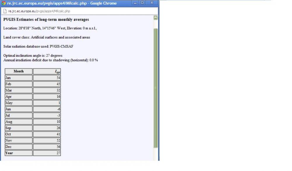

    Busca PVGIS en internet. De todas formas te lo miro mañana y te paso la tabla de todos lo meses.

    Aquí tienes tus grados de inclinación óptimos, según esto.

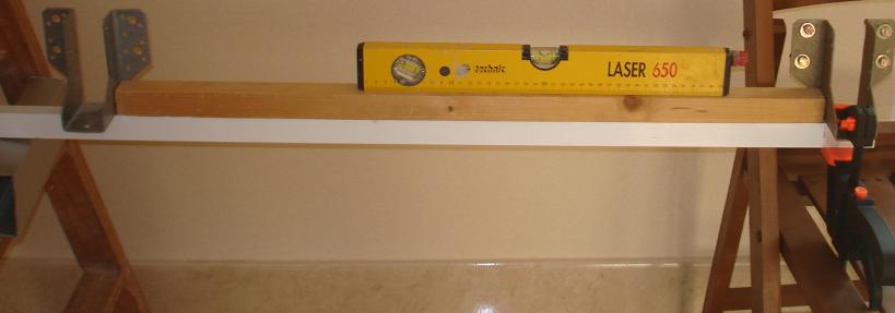

    aparte de eso, uno de estos sera tu amigo
    http://www.solarweb.net/forosolar/at...o-4-fase-2.jpg
    El nivel... ajajja no que va!! y la brújula
Nombre: Inclinación.jpg
Visitas: 11336
Tamaño: 45,0 KB
    Gracias Carlos, pero como es eso ? que angulo ?

    En cuanto al nivel, si te fijas, es un poco especial, en una punta lleva un nivel para medir ángulos.
