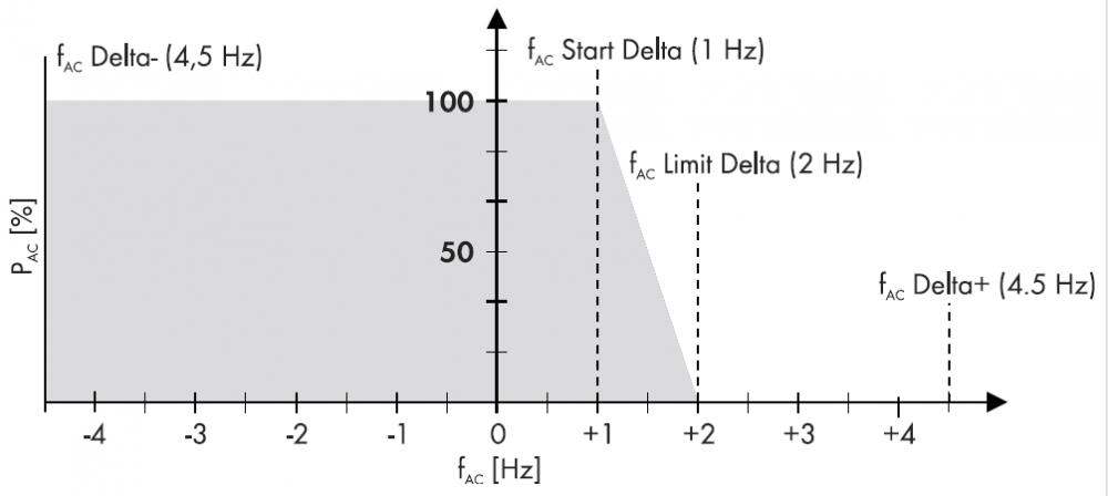

    A ver si va a ser el constante cambio de frecuencia del Sunny Island para regular la potencia que envían los inversores de red.
    Puedes hacer la prueba poniendo la lavadora de noche, y asegurándote que el S.Island es el que te proporciona toda la potencia (desconectando la entrada de red).

    Si el problema está donde creo que está, es el siguiente:
    Un inversor constantemente está controlando la tensión de salida para mantener los 220 v. sea la carga que sea. Pero eso no lo hace de una forma instantánea. Se puede apreciar en las luces que hacen un "amago" de apagarse cuando se le aplica una fuerte carga al inversor. Ese pequeñísimo tiempo en el que las luces se "apagan" es el tiempo que necesita el inversor para adaptarse a la nueva carga.
    Pues bien. En una lavadora de las de ahora (bueno, ya hace tiempo), el motor que lleva está controlado electronicamente por un circuito que le aplica una tensión de una forma lenta, para que el arranque tambien sea lento. Por eso se ve a través del tambor como la lavadora empieza a girar de una forma suave hasta alcanzar la velocidad correspondiente.
    Pues parece ser que algunos inversores con algunas lavadoras, no son capaces de seguir ese "ritmo" de aumento de carga en el arranque suave del motor de dichas lavadoras, y por ese motivo el circuito de control del motor se queda "colgao", digamos "por falta de suministro".
    Por ese motivo se aprecia como la lavadora intenta arrancar pero al momento se para, y otra vez vuelta a empezar.
    Sin embargo, si haces el lavado sin ropa, al no tener que realizar apenas esfuerzo el motor, lo más probable es que si que gire normalmente. (pero claro, tu quieres lavar con ropa)
    Recuero un hilo en el que se hablaba de lo mismo y el forero que tenía el problema configuró algo en el inversor, y a partir de ahí se le acabó el problema con la lavadora. Si no recuerdo mal, era algo como "time response", o algo parecido, no lo recuerdo bien.

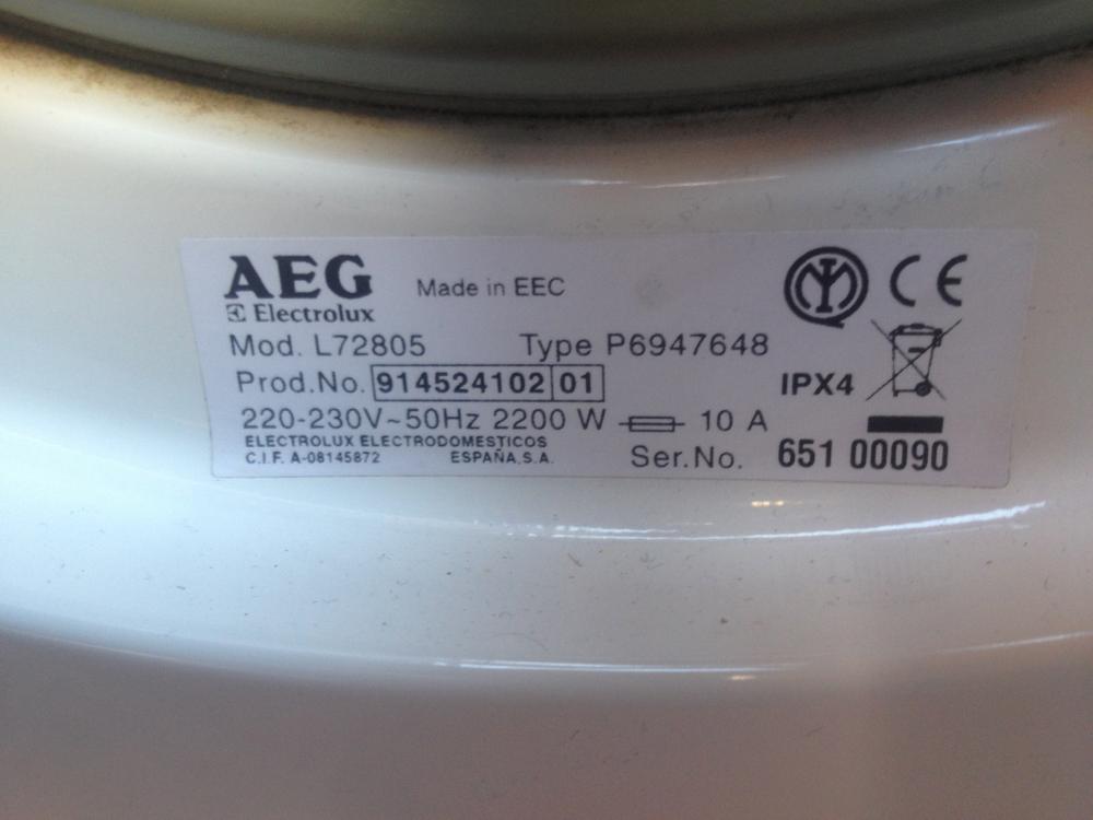

    Pues después de hacer todas las pruebas posibles (me faltaría la de lavar por la noche sólo con la potencia del Sunny Island a ver...)
    y de mirar otros hilos relacionados como estos:
    http://www.solarweb.net/forosolar/fo...avadora-2.html
    http://www.solarweb.net/forosolar/fo...-lavadora.html
    http://www.solarweb.net/forosolar/fo...-baterias.html
    Parece que los tiros tienen que ver el constante cambio de frecuencia del Sunny Island para regular la potencia que envían los inversores de red.
    Me he puesto en contacto con los de SMA y me han pedido que les envie los datos de la tarjeta SD del Sunny Island para ellos mirar y luego me dicen que parámetros habra que ajustar.
    La lavadora efectivamente trabaja a 50 Hz como ven en la plaquita

    Solución...intentar modificar la rampa del FSPC de tus inversores ( ya que estan en los parámetros por defecto).
    Cuanto mas alargada sea la rampa, pues es mas lineal y proporcional la regulación pero....puede pasar esto con ciertas placas electrónicas, Así que intenta modificarla a menos de 52hz que puede llegar a subir ahora mismo. Los parámetros para ello son el Fac star delta y el fac limit delta. Seguramente sólo con esto sea suficiente.
