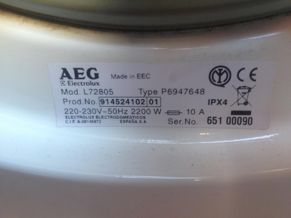

Me he puesto en contacto con los de SMA y me han pedido que les envie los datos de la tarjeta SD del Sunny Island para ellos mirar y luego me dicen que parámetros habra que ajustar.
La lavadora efectivamente trabaja a 50 Hz como ven en la plaquita

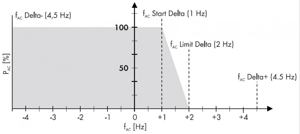

Archivo adjunto 5486Santiago como ya te dije hay algunas cosillas que pueden dar problemas con tu Shift Power Control de SMA ya que la frecuencia varía en un rango considerable por defecto de +2hz. Estos pueden ocasionar problemas en algunos tipo de electrodomésticos, sobre todo en los mas vanguardistas, quizás pones la lavadora del vecino y no pasa absolutamente nada. Pero la tuya en concreto detecta que la frecuencia de entrada no es normal y se autoprotege o simplemente no funciona bien( con generadores sin una regulación buena de motor, también suele ocurrir ya que constantemente estan variando frecuencia y voltaje)
Solución...intentar modificar la rampa del FSPC de tus inversores ( ya que estan en los parámetros por defecto).
Cuanto mas alargada sea la rampa, pues es mas lineal y proporcional la regulación pero....puede pasar esto con ciertas placas electrónicas, Así que intenta modificarla a menos de 52hz que puede llegar a subir ahora mismo. Los parámetros para ello son el Fac star delta y el fac limit delta. Seguramente sólo con esto sea suficiente.

No sé, lo primero mejor que nos aclare Santiago si ese sunny island esta trabajando a 50.0hz fijos por la noche o queda oscilando y baja a 48hz debido a que en su memoría está registrado que trabaja con sunny boy por la retaguardia, y en este caso habrá que corregir los valores defecto de FSPC de estos últimos.
