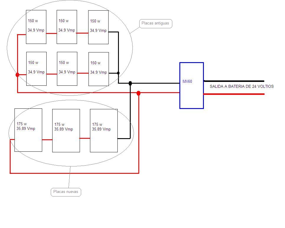

    Bueno como ya comente en otro hilo ya tengo montada la ampliación, ahora tengo las 9 placas de diferentes voltajes de la siguiente manera, 3 grupos de tres placas en serie con una voc aproximada de 110 v (depende temperatura) y luego los 3 grupos en paralelo asta el mx 60 todo esto con cable de 16 mm entre placas y bajada de 25 mm, la diferencia del voltaje entre placas es sobre 1.5 v, 5 placas son de 150 w y 4 placas de 175 w, mi pregunta es la siguiente ya que tengo las placas diferentes seria mejor dejarlas como están o comprar otra placa y hacer dos grupo de 5 en paralelo y enseriados en la bajada, ya que me dado cuenta, que como están las ahora las perdidas en verano son bastante grandes entre un 25% 30%, y antes de montar la ampliación con mas calor que ahora estaban entre 15% 20%, a ver si me podéis ayudar gracias un saludo.
    Avatar de Hlebtomane

    No llego a entender que placas, de que potencia y Vmp y sus interconexiones. Si pudieras hacer un esquema mejor.

    las placas antiguas son 6 de 150 w vmpp 34.9 voc 43 estas están conectadas en dos grupos de tres en serie y luego se juntan en paralelo asta el mx 60, las placas nuevas son 3 de 175 w vmpp 35,84 y voc 44,67 estas ultimas también las conecte en serie y luego en paralelo a las antiguas, carlos 6025 lo del esquema lo tengo complicado yo y los ordenadores no nos llevamos bien (vamos que no se hacerlo jejejjee) lo que notado que las perdidas han aumentado teniendo en cuenta los w pico que tengo ahora, no se si me explicado bien, para minimizar esas perdidas me interesarías hacer dos linea en paralelo comprando otra placa claro y luego juntarlas en serie y que baje la aray con 80 v aproximados, muchas gracias por responder si no fuera por este foro ya habría fundido mi instalación seguro, un saludo.

    Supongo que tu instalación es así.
    Yo lo veo perfecto. Sus Vmp son practicamente iguales, no hay problema por ello.
    Solo un "pero".
    Ahora tienes (150 x 6) + (175 x 3) = 1425 watiospico
    Y 1425 w / 24 voltios = 59,37 Amperios.
    Estás al límite del MX60. Aunque tambien es cierto que ahora, con el calor, las placas no van a rendir a su potencia nominal, por lo que todavía tienes margen.
    No entiendo porque dices que con la ampliación has notado una baja de rendimiento. ¿como has hecho esos cálculos? ¿como los has comparado? ¿cuales son los datos que has manejado?

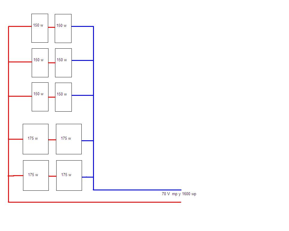

    Tambien puedes hacer esta distribución, con una placa más de 175 watios.
    Para trabajar a 24 voltios de bateria, con tirada larga de cables, es la ideal, pues nunca te va a faltar tensión ni ecualizando ni con mucho calor, además de recoger un pelín más de energía en los amaneceres y atardeceres. Además, el rendimiento del regulador es un 1 o 2 % mayor y se calienta menos. Tambien es cierto que puedes perder un poco en los cables, pues la intensidad es mayor, pero bien dimensionados no hay problema.
    El "problema" que tendrías tu es con la potencia máxima admisible por el MX60, pues al poner 175 wp más, te pasas un poco, pero solo en invierno.

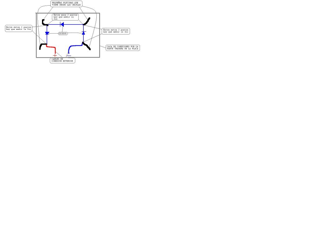

    Puedes intentar repararla haciendo lo siguiente:
    Como son de 72 células, tendrás 3 grupos de células. Cada grupo son 24 células en serie, para obtener 12 voltios con carga. Mirando la placa en vertical, un grupo a la izquierda, otro en el centro y otro a la derecha. Al estar conectado en serie los 3 grupos, quedan libres 4 puntos de conexión en la caja. Hay un diodo entre cada dos hilos, como en el esquema.
    la pones al sol, desconectada de todo y compruebas con un amperímetro la Icc entre los polos de cada diodo. En el que la intensidad sea 0 Amp o casi, ese grupo tiene el problema. Puede ser el diodo cortocircuitado o la placa. Para saber si es el diodo, simplemente desconectas uno de sus polos y vuelves a medir la Icc.
    Si los diodos no son, revisas desde el cristal para ver si hay algún punto de conexión en los puentes de arriba o abajo que estén algo quemados y hayan perdido la conexión eléctrica. Si es así, por la parte trasera accedes al punto quitando el tedlar con un cutter con muuuuuuuucho cuidado. Una vez limpio, con un soldador de estaño vuelves a unir las pequeñas pletinas. Despues sellas con silicona de poliuretano y asunto resuelto.
    Yo ya lo he hecho alguna vez y ahí siguen funcionando.

    Ok Carlos entonces, entiendo que midiendo los tres grupos de diodos uno a uno me tienen que dar sobre 12 o 13v cada grupo estos están en serie para que la placa de 36 o 39 v, pues lo voy a comprobar porque no esta la cosa como para tirar una placa a la basura, probare a cambiar los diodos de una de las otras placas y a ver que pasa, me tengo que compran un amperimetro que no tengo, un saludo.
    ago 2010
    alicante
    5.317
    Predeterminado Re: placas diferentes voltajes
    Así debe ser, pero midiendo la Icc es más seguro. Se me dio el caso de tener las tensiones bien, pero no la Icc, y la placa estaba mal.

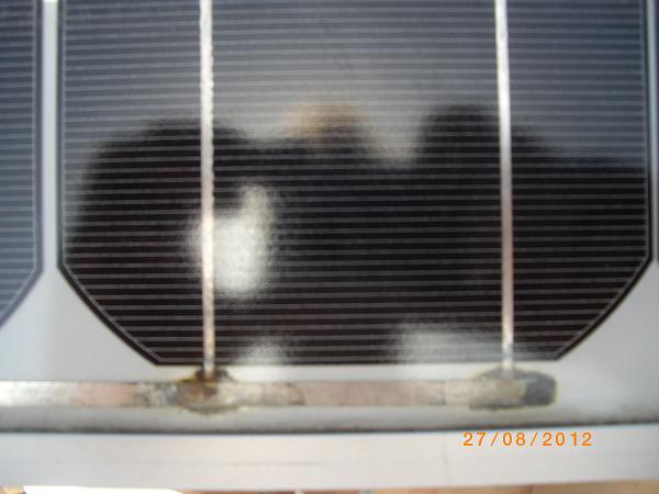

    Si, cortar por la parte trasera de la placa, pero con mucho cuidado. Veras que hay una pletina de una anchura de 1 cm o así. A esa pletina van soldadas las pequeñas pletinas que vienen de las células. Estas son delicadísimas. Si se te rompe una de esas "la has cagao". Pues esas pequeñas pletinas tienes que volverlas a soldar a la pletina grande, pues ahí es donde esta el fallo. Por eso hay que quitar el tedlar.
    Tienes que entender como es el circuito de las células, y con el multímetro y probando, llegar a saber cual de las uniones o soldaduras puede estar mal. Pues aunque se pueden apreciar a simple vista, a lo mejor están mal o a lo mejor no.
    Piensa que la placa se divide en tres placas pequeñas puestas en serie.
    Y si lo haces bien, te aseguro que funciona. A mi me ha funcionado perfectamente. Luego tienes que sellar bien con silicona de poliuretano de la buena, que hay algunas que son una "caca".
    Te paso una foto:
    carlos soliva está desconectado Forero
    jul 2011
    valencia
    104
    vamos una faena muy delicada, mañana pondré una foto de las mías no esta tan quemada pero algo esta fallando, lo que veo complicado es despegar el tedal sin que se rompan las pletinas ya que este lleva masilla de poliuretano por todos los lados incluso entre las pletinas y todo esto con la placa montada , lo tengo que intentar si no la arreglo la tendre que cambiar de todas formas, gracias.
