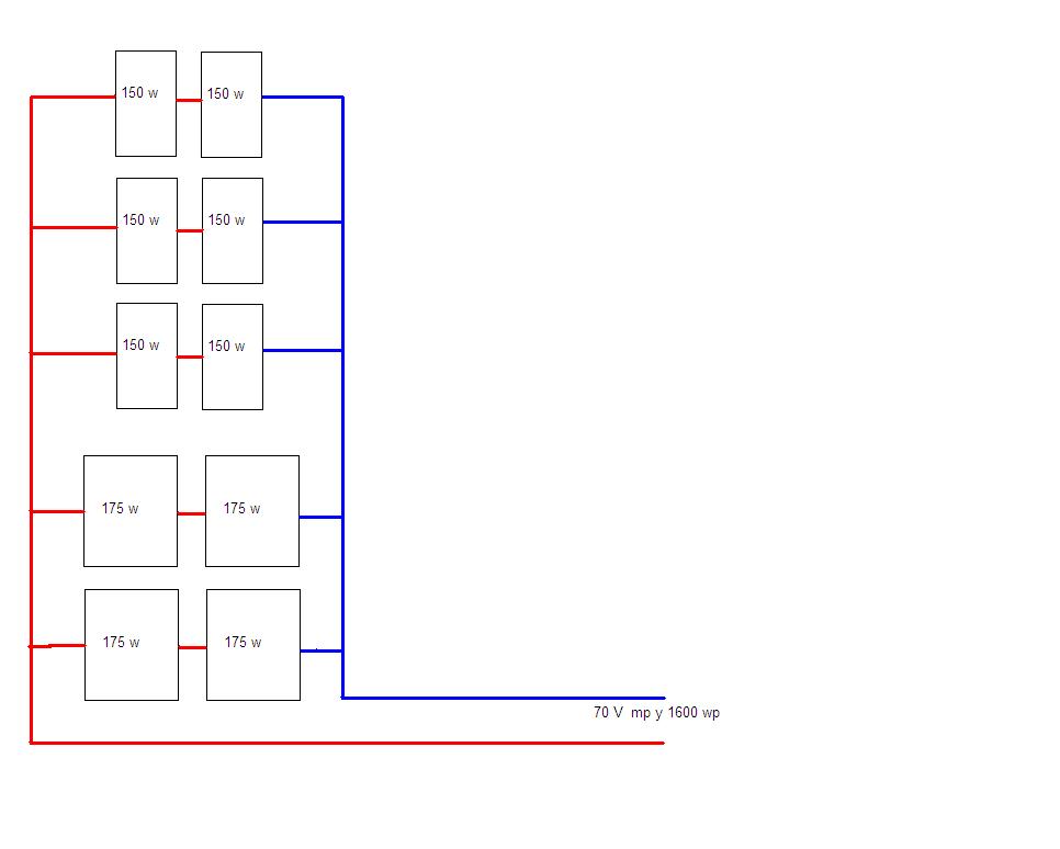

Tambien puedes hacer esta distribución, con una placa más de 175 watios.
Archivo adjunto 5335
Para trabajar a 24 voltios de bateria, con tirada larga de cables, es la ideal, pues nunca te va a faltar tensión ni ecualizando ni con mucho calor, además de recoger un pelín más de energía en los amaneceres y atardeceres. Además, el rendimiento del regulador es un 1 o 2 % mayor y se calienta menos. Tambien es cierto que puedes perder un poco en los cables, pues la intensidad es mayor, pero bien dimensionados no hay problema.
El "problema" que tendrías tu es con la potencia máxima admisible por el MX60, pues al poner 175 wp más, te pasas un poco, pero solo en invierno.

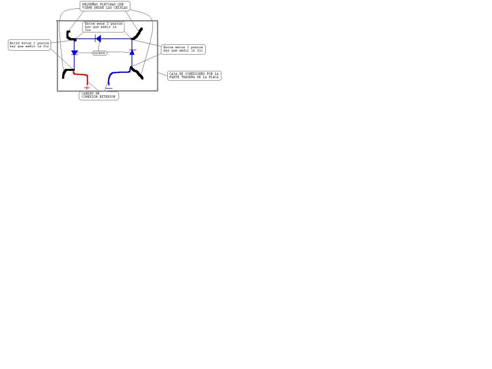

Puedes intentar repararla haciendo lo siguiente:
Como son de 72 células, tendrás 3 grupos de células. Cada grupo son 24 células en serie, para obtener 12 voltios con carga. Mirando la placa en vertical, un grupo a la izquierda, otro en el centro y otro a la derecha. Al estar conectado en serie los 3 grupos, quedan libres 4 puntos de conexión en la caja. Hay un diodo entre cada dos hilos, como en el esquema.
la pones al sol, desconectada de todo y compruebas con un amperímetro la Icc entre los polos de cada diodo. En el que la intensidad sea 0 Amp o casi, ese grupo tiene el problema. Puede ser el diodo cortocircuitado o la placa. Para saber si es el diodo, simplemente desconectas uno de sus polos y vuelves a medir la Icc.
Si los diodos no son, revisas desde el cristal para ver si hay algún punto de conexión en los puentes de arriba o abajo que estén algo quemados y hayan perdido la conexión eléctrica. Si es así, por la parte trasera accedes al punto quitando el tedlar con un cutter con muuuuuuuucho cuidado. Una vez limpio, con un soldador de estaño vuelves a unir las pequeñas pletinas. Despues sellas con silicona de poliuretano y asunto resuelto.
Yo ya lo he hecho alguna vez y ahí siguen funcionando.

Ok Carlos entonces, entiendo que midiendo los tres grupos de diodos uno a uno me tienen que dar sobre 12 o 13v cada grupo estos están en serie para que la placa de 36 o 39 v, pues lo voy a comprobar porque no esta la cosa como para tirar una placa a la basura, probare a cambiar los diodos de una de las otras placas y a ver que pasa, me tengo que compran un amperimetro que no tengo, un saludo.
Re: placas diferentes voltajes
Así debe ser, pero midiendo la Icc es más seguro. Se me dio el caso de tener las tensiones bien, pero no la Icc, y la placa estaba mal.

Bueno ya e comprado los diodos nuevos y un amperimetro, esta tarde le quitado el diodo del centro de la placa y el voltaje a subido a 33.5 v pero cuando mido los amperios me da 0 se lo e vuelto a colocar y el voltaje a bajado 14 v y me seguía dando 0 amperios, mañana probare a cambiar los tres y a ver que pasa, si no funciona probare lo que me dijiste Carlos aun que no me veo capacitado jejejeje ya veremos, por lo menos como esta ahora sin el diodo del medio no me baja la tensión de toda la array.

Efectivamente e probado todos los diodos y están bien, vamos a probar con lo siguiente,Carlos cunado te refieres a cortar el tedlar, entiendo que es la parte trasera de la placa? si es verdad que si miro por el cristal parece que este como oxidado en dos puntos y sera quemado, tu crees que si lo corto y lo sueldo con estaño volverá a funcionar? joder ya tengo ganas de meterle mano a la placa, pero asta mañana no podre, saludos y gracias.
aaaaa se me olvidaba e medido los amperios que me daba donde están colocados los diodos y solo me daba uno de ellos los otros dos no, lo cual tendré que repetir dos veces lo del corte y soldadura del tedlar.

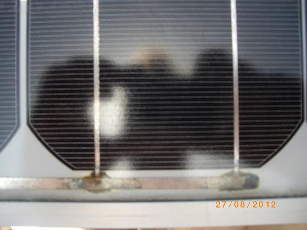

Si, cortar por la parte trasera de la placa, pero con mucho cuidado. Veras que hay una pletina de una anchura de 1 cm o así. A esa pletina van soldadas las pequeñas pletinas que vienen de las células. Estas son delicadísimas. Si se te rompe una de esas "la has cagao". Pues esas pequeñas pletinas tienes que volverlas a soldar a la pletina grande, pues ahí es donde esta el fallo. Por eso hay que quitar el tedlar.
Tienes que entender como es el circuito de las células, y con el multímetro y probando, llegar a saber cual de las uniones o soldaduras puede estar mal. Pues aunque se pueden apreciar a simple vista, a lo mejor están mal o a lo mejor no.
Piensa que la placa se divide en tres placas pequeñas puestas en serie.
Y si lo haces bien, te aseguro que funciona. A mi me ha funcionado perfectamente. Luego tienes que sellar bien con silicona de poliuretano de la buena, que hay algunas que son una "caca".
Te paso una foto:
Archivo adjunto 5382
