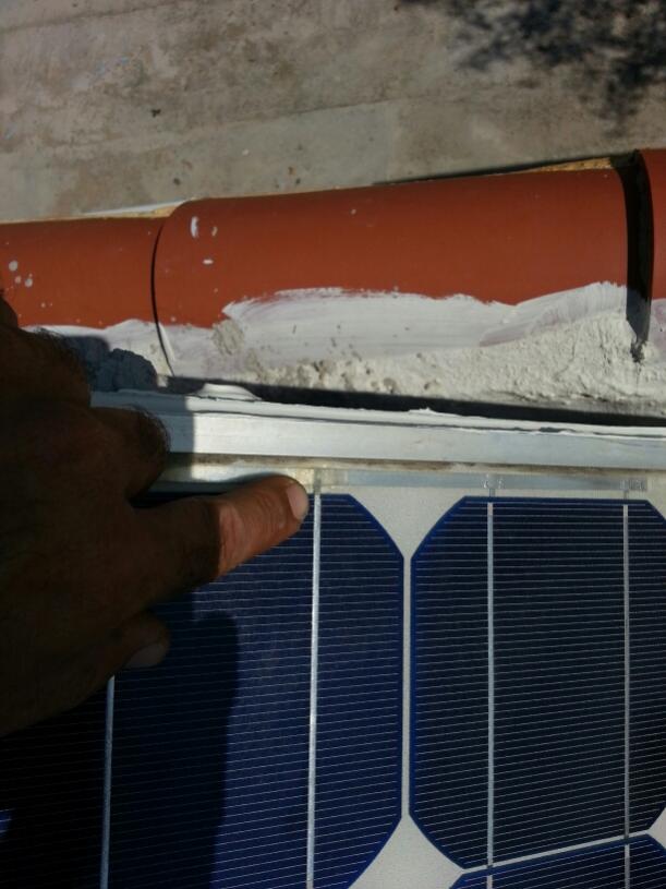

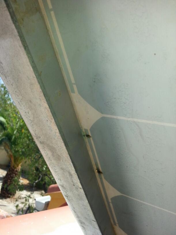

Carlos ya e localizado la serie que esta mal e tenido suerte y esta al lado contrario de la caja de conexiones (luego cuelgo unas fotos) e mirado el tedal por la parte de atrás y se ve quemado y le empujo con el dedo y se ve suelta la pletinita, esta tarde con la fresca la intentare solda,r si no tiene ninguna mas rota creo que lo podre solucionar, joder que suvidon, gracias.
Archivo adjunto 5384
Archivo adjunto 5385
Archivo adjunto 5385Archivo adjunto 5386
ya hecho las fotos luego te cuento como a ido la soldadura.

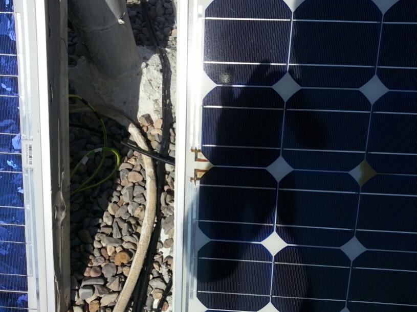

Se ve claramente que esos 2 puntos se han recalentado.
Limpia bien con cuidado antes de soldar. Y cuidado con las pletinas pequeñas que vienen de las células. Fíjate si ha llegado a entrar agua o humedad a esos puntos de soldadura, pues eso puede ser el motivo de que se haya quemado.
Y luego un pegote de silicona y asunto arreglado. Y pasta que te ahorras.

ole ole ole ya le quitado en tedal en los 4 puntos que se veía quemado y simplemente rascan dolos con un destornillador para limpiarlos sorpresa mido intensidad 16:15 de la tarde 3 amperios, lo que me a llamado la atención es que el voltaje de la placa era de 27 v me imagino que aun hay alguno suelto ya que solo los puedo juntar de uno en uno con el destornillador, luego los soldare y a ver que tal va, lo complicado es soldar con la placa montada, no la puedo quitar esta pegada con poliuretano (por los maguis) ya inventare algo con estaño y cable no se.
