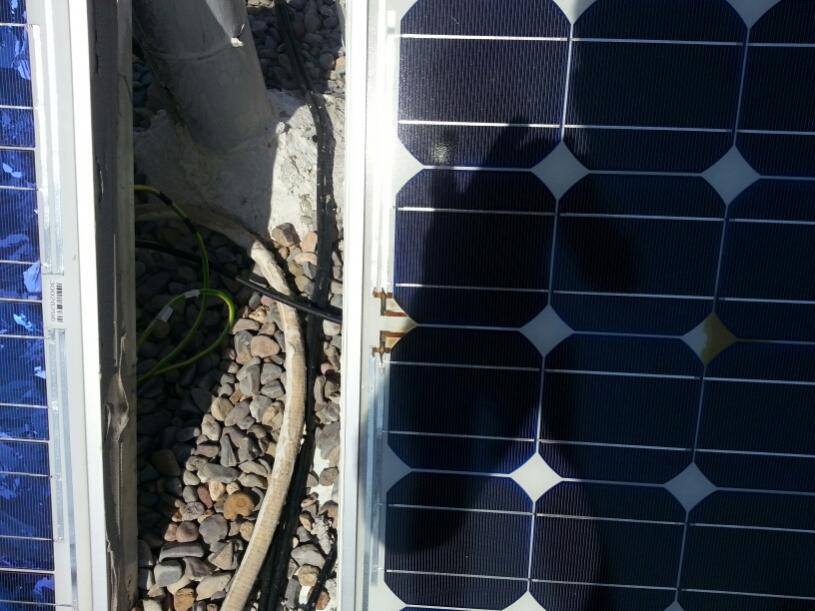

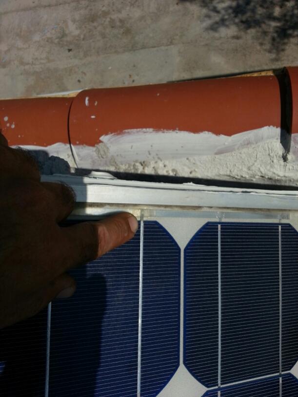

    Carlos ya e localizado la serie que esta mal e tenido suerte y esta al lado contrario de la caja de conexiones (luego cuelgo unas fotos) e mirado el tedal por la parte de atrás y se ve quemado y le empujo con el dedo y se ve suelta la pletinita, esta tarde con la fresca la intentare solda,r si no tiene ninguna mas rota creo que lo podre solucionar, joder que suvidon, gracias.

    ya hecho las fotos luego te cuento como a ido la soldadura.

    Se ve claramente que esos 2 puntos se han recalentado.
    Limpia bien con cuidado antes de soldar. Y cuidado con las pletinas pequeñas que vienen de las células. Fíjate si ha llegado a entrar agua o humedad a esos puntos de soldadura, pues eso puede ser el motivo de que se haya quemado.
    Y luego un pegote de silicona y asunto arreglado. Y pasta que te ahorras.

    ole ole ole ya le quitado en tedal en los 4 puntos que se veía quemado y simplemente rascan dolos con un destornillador para limpiarlos sorpresa mido intensidad 16:15 de la tarde 3 amperios, lo que me a llamado la atención es que el voltaje de la placa era de 27 v me imagino que aun hay alguno suelto ya que solo los puedo juntar de uno en uno con el destornillador, luego los soldare y a ver que tal va, lo complicado es soldar con la placa montada, no la puedo quitar esta pegada con poliuretano (por los maguis) ya inventare algo con estaño y cable no se.

    Has visto como no era tan dificil...
    Ahora bien, lo de soldar "boca abajo"...

    bueno pues ya están soldados los 4 puntos, e tenido que poner estaño en trozos de cable para pode soldarlos boca abajo, las soldaduras son un poco chapuceras pero las e comprobado con el teste y las 4 me daban continuidad, e medido los amperios y me daba 1,6 ah como las demás ( ya no quedaba casi sol claro) lo único que me daba 28 v y las otras 36 v, pero bueno ahora dan mas voltaje y lo que es mas importante es que dan amperios y antes no, mañana la iré comprobando y si esta todo ok la sellare con masilla de poliuretano, muchas gracias Carlos me ahorrado un pico gracias a tus consejos, ya os cuento mañana como van, saludo.
