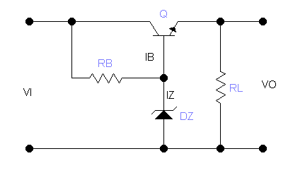

    Predeterminado Re: Consulta mini instalacion 6V, Conversor 6 V a 5 V
    Se que es un objeto/experimento, pero sale mas caro el collar que el perro.
    Con la bateria completamente cargada tendras mas de 7Voltios, los 7805 necesitan 2 voltios para dar correctamente la tension, en el peor de los casos tendras entre 5 y 4.5V.
    Los dispositivos USB y los moviles consumen de 0´5 a 1Amp.
    No entiendo pq tienes que poner un regulador de 5Amp, tienes el 78H05 (5amp.)
    Esto lo digo por la seccion de cable necasario para 1Amp. o para 5Amp. (10m a 20m).
    Los diodos 1N4007 solo soportan 1Amp.
    El tema del zener, si no lo montas en una minifuente, el zener-resistencia limitadora se comera la bateria.
    En este caso, el zener tendria que ser de 5´8V que restados a los 0´7V (caida) del transistor nos da unos 5V.
    Suerte con la idea de todo a 6V.
    PD: Mi coche tiene un deposito de 55Litros, pero el motor no se los bebe de golpe, solo lo que pide el acelerador.
    Madrid con antena parabolica motorizada de 98x90cm (se vende como 100cm) y vale para mas cosas.
    1.- Como mas te guste. Funcionara bien de ambas maneras. Para esa potencia, yo haria un solo estabilizador
    2.- De la bateria no debes sacar nada que las descargue mas de un 70% (cifra prudente). Ese es el limite. Y siendo puristas, no deberias sacar esa cantidad de electricidad en menos de unas 10 horas. Pero eso ya es afinar mucho
    6.- Tienes una sola linea de cable: panel-bateria. Esa es la seccion que debes calcular. Y en medio de ese cable, donde mejor te venga, el regulador. Utilizar la caida de tension en el cableado es una excelente idea que te permite bajar costes. Yo uso ese concepto en mis farolas del jardin. Pero en tu caso no sirve, por que introduces una bajada de tension no estabilizada y eso puede conseguir que en alguna situacion de trabajo tengas menos de 5v (cuando la bateria este baja, por ejemplo, o con consumos altos)
    7.- El circuito que te ha puesto Tururu es sencillo y funcionara bien. Por supuesto te puedes complicar la vida todo lo que quieras con cosas mas elaboradas, pero con ese montaje es mas que suficiente. Tu consumo maximo va a ser de 1.5 a. Asi que cualquier transistor que soporte mas de esa intensidad, sirve. El socorrido 2N3055, por ejemplo (que no se si se sigue fabricando)
    8.- Si sacas 4 amperios cada hora, descargaras la bateria un 25% en dos horas. Aceptable. Pero seguramente su voltaje bajara mucho por que es una descarga intensa

    7. Entonces el de Tururu me puede servir, qué tendria que pedir en la tienda?: 1 x 2N3055 (para 3A), 1 x Diodo Zener de 5,8V para 3A, 1 x Rb (¿qué valor de resistencia y de cuantos vatios?), y 1 x RL (idem,¿que valor de resitencia y de cuantos vatios?), algun condensador en entrada o salida ?

    -La tension base emisor del transisitor es al menos 0,6 voltios (en silicio) por lo que el zener debe ser del orden de 5,6 voltios (valor estandar, se le llama 5v6). En este caso la resistencia RB (suponiendo que solo hay 6V de entrada) debe ser tal que pueda suministrar unos 10mA para el zener ( los zener precisan algo de intensidad para trabajar en punto estable) mas la corriente de base del transistor que será su corriente de colector dividida por el coeficiente de amplificacion de corriente bque recibe el nombre de beta. Si queremos 2A en la carga (despreciando la suma de la corriente de base en el emisor) Ic=2A , con una Vce = 1 podemos suponer una factor beta de 50 (y es bastante suponer) . La intensidad en la base de Q sera pues 2000/50 = 40 mA. Por tanto RB = 0,4 voltios / 0,05A = 8 ohmios.
    Este valor tan bajo de resistencia hace que si la tension de bateria te sube pongamos a 7,5 voltios durante una carga de la misma, el zener tenga que tragar (7,5 - 5,6)/8 = 237 mA. (porque la carga puede ser nula y por tanto IB=0). Ello significa una disipación en el zener mayor de un vatio. Por tanto deberias usar un zener de 5v6 2W que es algo dificil de encontrar es, al menos en mi pueblo.
    Tambien, y disculpar tanta critica, no es conveniente montar un 2N3055 porque este es un transistor pensado para usarlo a gran intensidad hasta 15 amperios de carga. Si lo usas solo a 2A su coeficiente de amplicacion sera menor que si usas un transistor mas centrado en la gama de intensidad que vas a necesitar como el BD438 que es un transistor de 4A (mas pequeño y barato). Deberas usar un pequeño disipador en este transistor pues 1,5 voltios (pongo mas de 6 porque la bateria siempre da algo mas) 1,5V x 2A = 3W que disipara el transistor. Si quieres que no pase de 60ºC el transistor suponiendo 25ºC ambiente el radiador deberá ser de (60-25)/3 = 11,6 grados/vatio. Debes pedir un radiador de 10 grados-vatio ( o valor menor) para capsula TO-225 en la tienda.
    Para irte a soluciones digamos mas finas deberias emplear un amplificador operacional que diera la corriente de base para el transistor del montaje expuesto por Tururu y el zener trabajase solito en una de las entradas del operacional. Te complicaras mucho la vida, usa los LM2940 que es lo mas chupado.
    Mis mas cordiales saludos

    Muy rapido: por lo que he simulado con el MultiSim 11, creo que el circuito de Tururu "me descarga la batería" aunque no tenga ninguna carga a la salida, así que con eso, y con las ultimas opiniones, tiraré por un regulador integrado.
    Voy a buscar algo para 3A (esto me depende de alguna pregunta que he puesto por ahi de la "máxima intensidad y numero de horas como maximo para sacarla de la bateria, si la bateria está al 60%)", y sino lo haré con LM2940. (investigaré sobre si paralelo o no y os informo).
    X ASBERGADAS
    El tema de la tension de trabajo del zener ya lo tenias avisado debajo del circuito.
    Con el LM2940 puedes hacer lo mismo al poner 7805 en paralelo, en la salida de cada regulador pones una resistencia en serie de 0´5 ohmios de 3 o 5W (la que encuentres) para repartir cargas entre los reguladores, siempre uno trabaja y el otro mira.
    Personalmente no te veo preparando la fuente y por eso no puse valores H2ohgh2o, veo que estoy en un error.......
    Simpre es mejor usar 2 transistores en plan darlington con un MC140/BD139 al zener y que este ataque a un BD244 por ejemplo, pero tendriamos una caida de tension de 1´4 voltios como minimo, si queremos 5V tenemos que poner un zener de 6´4V y si la bateria da 6V, tendremos 4´6V en el mejor de los casos.
    El consumo tan alto lo da la polarizacion del zener con la resistencia de 8 ohmios.
    Prueba con los 7805, son baratos y faciles de encontrar, que te quedas bajo de tension, busca el LM2940, suerte.
    PD: La primera fuente regulable fue con un AC188 (con disipador), es un transistor de germanio, 0´3Amp. maximo, cuatro dias.
    Cita Iniciado por unicornio Ver mensaje
    el 7805 necesita mas voltios a la entrada, va muy pillao para 6v de bateria, la propuesta de asbergadas es una evolucion del 7805 que permite trabajar con menos tension para dar lo mismo, por lo que ademas reduce muchisiomo las perdidas del sistema...ambas cosas son muy interesantes, pero en concreto, la menor caida de tension permitira tener bastante mas autonomia...
    Esta puesto en el primer post.
    Cita Iniciado por Tururu Ver mensaje
    ......Con la bateria completamente cargada tendras mas de 7Voltios, los 7805 necesitan 2 voltios para dar correctamente la tension, en el peor de los casos tendras entre 5 y 4.5V.
    ........El tema del zener, si no lo montas en una minifuente, el zener-resistencia limitadora se comera la bateria.
