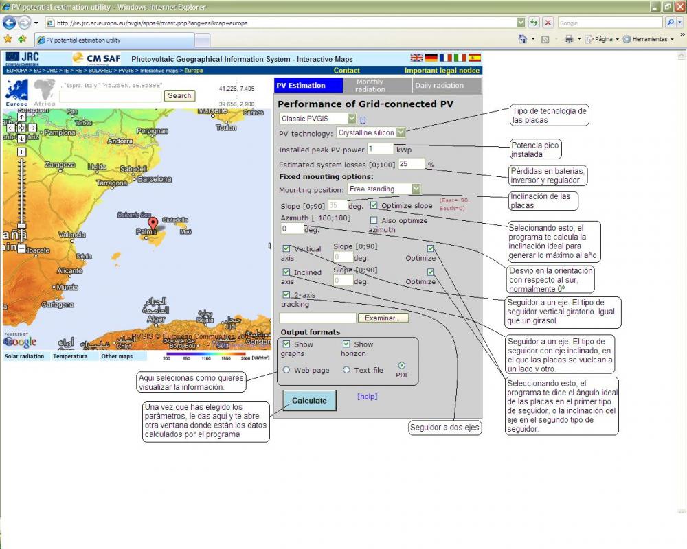

    Entra aquí PV potential estimation utility
    He puesto un caso de ejemplo y te pongo lo que hace cada cosa.
    Y aquí los resultados.
    PVcalc.pdf
    Como ves, el seguidor a dos ejes te produce un 31,4% más energía que las placas fijas.
    Lo que más llama la atención es que, el seguidor a un eje del tipo inclinado te dá casi casi la misma producción que un seguidor a dos ejes, exactamente el de 2 ejes dá un 2,6% más.

    no podia cambiar nada ni siquiera el idioma, el problema lo he tenido con el explore, lo he realizado con crome y solucionado, me dejas poner datos y colocarlo en español, vuelvo a llamar a la profesora de ingles, menudo curro te as pegado eres un genio gracias
    donde pone Instalado pico de potencia fotovoltaica significa la potencia maxima que instala en tu fv o sea la sumas de las vmp.
    este programa es muy bueno y la verdad es como dices un seguidor solar te da bastante redimiento.
    no merece la pena hacer un seguidor a dos ejes, optare por la de uno.

    estado haciendo pruebas con el simulador, a parte del seguidor en 2 ejes esta el de un eje.
    hay uno que entiendo que gira sobre el eje que es el que aguanta las placas con un angulo de inclinacion fijo
    el otro no lo llego a comprender me dice que el eje esta inclinado digamos que no esta a 90grados de nivel de suelo, pero el seguimiento donde se efectua seria: eje de aguante fijo y son las placas que varia su inclinacion no me cuadra.
    y luego el resultado final es el mismo con grados diferentes.

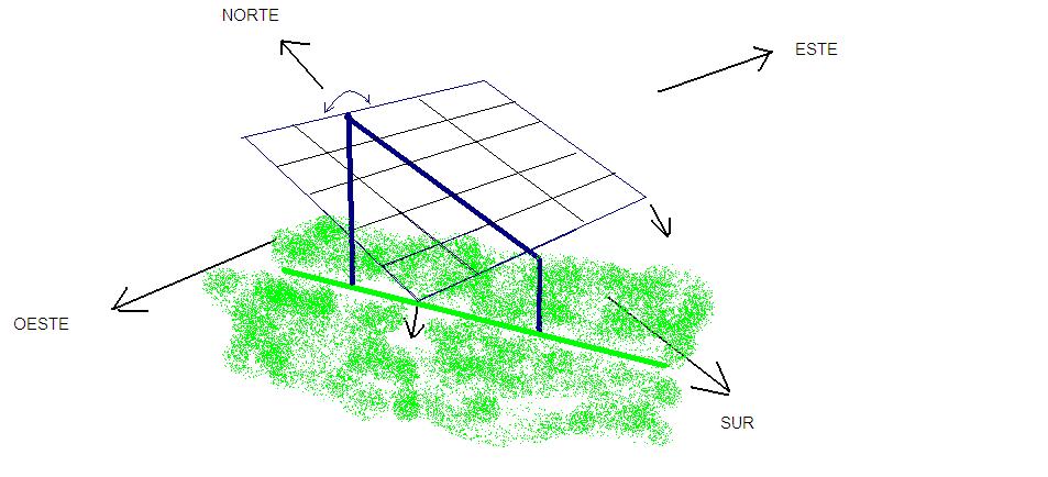

    El primer tipo de seguidor es el típico pilar vertical que gira sobre eje. Las placas ancladas a él tienen una inclinación fija. Es como un girasol: el tronco es el pilar y la flor son las placas.
    El segundo tipo, imagínate un eje inclinado y fijo, orientación norte-sur, más agachado hacia en sur. Sobre ese eje gira una plataforma equilibrada, llena de placas, que "cae" hacia un lado, (este) o hacia otro (oeste), poniéndose vertical o casi vertical, mirando al este o al oeste. Al estar el eje inclinado, "mirando" al sur, cuando el sol está a las 12:00 hora solar, las placas están "equilibradas" pero inclinadas hacia el sur.
    Mis placas del tejado, hay dos grupos. Al principio puse 4 fijas, a 55º de inclinación, mirando al sur. Al cabo de un tiempo puse otras 6, igual, pero se me ocurrió poder darle dos inclinaciones. En invierno las tengo a 55º y en verano a 25º. Como mi idea es instalar el seguidor, ya no las he modificado, pues la idea es quitarlas.
    Con respecto a la temperatura, estas equivocado. El calor hace bajar la Vmp, y por ende, la potencia.
    En mi caso, con una Wp de 1800 watios, con el frio que pueda hacer por aquí, he llegado a ver picos de 2000 y pico. Sin embargo, en verano, con mucho calor, no paso de 1350w. La temperatura es muy determinante. Cuanto más ventiladas mejor.

    Voy a hacerte un dibujillo, un momento.
  14. #189
    ago 2010
    alicante
    5.317
    Predeterminado Re: QUE EQUIPO TIENES
    Este es el de eje inclinado. Como el que tiene UNICORNIO.

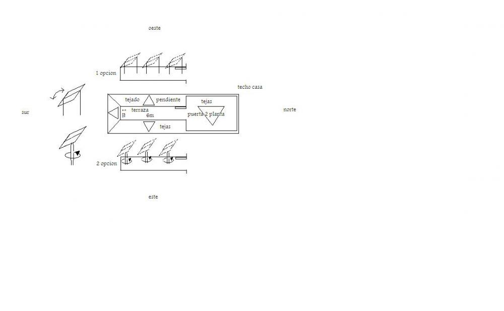

    la verdad es que una imagen vara mas de mil palabras, quiero que le echeis un vistazo al dibujo que he hecho, tengo 2 opciones, que opcion elejis? yo tengo pensado una.
    es la casa que hago.

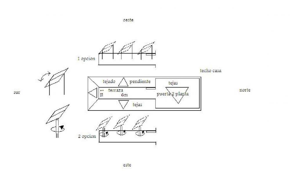

    a ver si esta imagen sale mejor.

    Yo pondría un solo seguidor de un eje, con el eje longitudinalmente a la terraza de 6 x 1, con la inclinación que corresponda. Así aprovechas las pendientes de una lado y otro. Pero no con la parrilla rectangular, sino, con menos anchura cuanto más "cerca" del sur.
    Algo parecido a esto Nombre:  images.jpg

    pues si carlos6025 es la mejor opcion, la otra creo que dara sombra la primera a la segunda, de esta manera es imposible que sede y encima me parece la mas robusta, cuando echo el simulador me indicaba un angulo de 36 grados hacia el sur, voy realizar un dibujo a ver que te parece, tambien queria poder pasar para limpiar de vez en cuando las placas, que te parece la anchura es suficiente o daria mas.

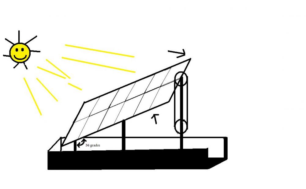

    bueno aqui esta el dibujo para que te hagas una idea, el angulo es el correcto. saludosQUE EQUIPO TIENES-placas-casa.jpg

    he vista que vamos de dibujos que tal si me dibujas como tiene tu seguidor solar y como estan montadas las placas, fijate que no sera dificil superar mi dibujo.

    bueno aqui esta el dibujo para que te hagas una idea, el angulo es el correcto. saludosPulsa en la imagen para verla en tamaño completo
Nombre: placas casa.jpg
Visitas: 560
Tamaño: 37,4 KB
    Una variante sería: el soporte-pilar que está "al norte" (el más alto), quizás se podría hacer un soporte a la pared, y no un pilar, porque creo que ahí tienes una pared bastante alta. Y el pilar de en medio, lo haría de 2 brazos "espatarrados" de tal forma que apoyasen en los dos tejados de los lados. Y el pilar más bajo igual, apoyado en el muro.
    De esta forma te quedaría libre el pasillo-terraza, y además con sombra.
    No lo veo muy complicado hacer este seguidor. Ademas quedaría simétrico al edificio y no desentonaría mucho. Intenta hacer varios dibujos de como quedaría según el alzado, para que te hagas una mejor idea. Y de paso que lo vea la parienta, que al final será ella la que decida, porque como no le guste....
