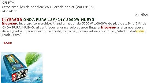

    368
    Predeterminado Re: QUE EQUIPO TIENES
    Carlos he visto éste que también lo venden directamente en ebay
    Nombre:  INVERSORVALENCIA.JPG
Visitas: 247
Tamaño: 21,9 KB
  18. #93
    ago 2010
    alicante
    5.317
    NO!!! ese no, hazme caso. Si dice que soporta 5000w, seguro que no aguanta más de 2000w en buenas condiciones. Ademas, no te mantiene estable la tensión, y no soporta picos de arranque. Y se dispara a 15/26 voltios.
    Esos inversores no valen para una vivienda. Esos son los de "chichinabo". La electrónica es muy simple e inestable, la onda se deforma mucho cuando les metes caña.
    No te lo recomiendo para nada.
    Pueden valer para una caravana o un todoterreno, donde no le pides mucha potencia, pero para una casa no valen.
