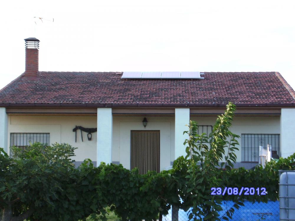

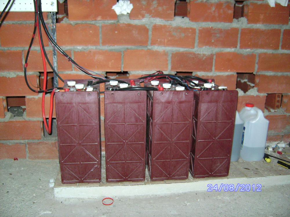

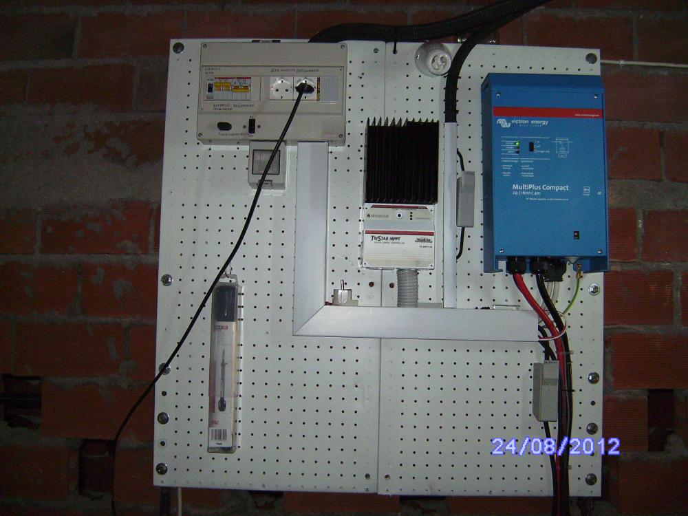

    DeDaimiel está desconectado Forero
    ago 2012
    Daimiel
    32
    Predeterminado Re: QUE EQUIPO TIENES
    Buenos días, yo como recién llegado no paro de leer temas, y cometaros que aún no tengo instalado nada, en unos días haré el pedido de todos los elementos que creo que pueden servir para mi vivienda aislada (de momento)
    --9 placas de 230 w, marca JKM polocristalinas de 60 células
    --1 Regulador Midnite classic lite 150
    --1 inversor-cargador Victron multiplus 48/3000/35A-16A
    --24 vasos TAB 4 TOPzS 442 C10 / 575 C100
    algun dia pondre otras 3 placas mas de iguales características
    Con estos elementos espero funcionar muy bien en verano y "bien en invierno", ya veremos, no obstante os ire contando el día a día.
    Lo que aún no tengo claro es donde ponerlas pues me surjen algunas dudas, he estado viendo los sistemas coplanar basico y compuesto, y no lo tengo claro, aunque tabién he leído que alguien se hizo un porche, yo habia pensado en una estructura similar a la espalda de la caseta del motor y trasto varios,donde tendre todo el aparataje este. En cuanto tenga algo instalado dejare alguna foto.
    >Gracias y un saludo a todos por la ayuda prestada, consejos y opinones, sigo y seguire por aquí.
