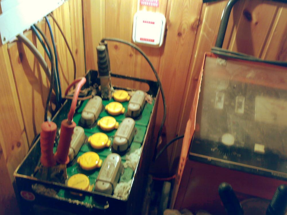

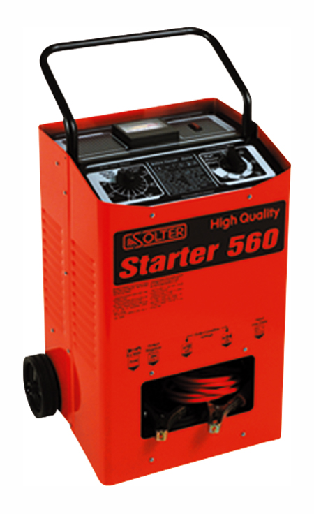

    Bueno ese arrancador-cargador de taller no es lo mas indicado para cargar baterías, al menos a la misma y de forma continuada ya que tiene un componente de alterna bastante alto, quizás hasta se te paré el inversor, pero bueno ya que lo tienes dale una carga en su voltaje nominal y espera a que la aguja de intensidad vaya bajando, cuando veas por un tiempo que no baja más, pues haz una prueba con consumo a la batería a ver como reaciona. Yo no sé tus conocimientos eléctricos ni el material que dispones para comprobar pero si tienes al menos una pinza amp que mida cc pues mira a ver cuanto inyecta tu regulador segun los W de tus paneles que tampoco lo pones. Pero que si es la batería ya la tienes amortizada hombre, no te lleves un disgusto, jajaj
    Aqui esta una parte del problema, que la instalación pues tiene el mismo tiempo que la bateria, y esto lo hici mi tio hace pues unos 18 años y ya no se acueda de cuanto eran la placas ni del cargador, lo poco que se lo he hido "adivinando" yo jaja.
    Són un total de 3 placas que conectadas en paralelo segun el amperimetro, si no recuedo mal dan unos 16A. Y el cargador no e conseguido saber que modelo es, tiene dos agujas que marcan la cantidad de sol que reciben las placas y la otroa el estado de la bateia (50, 20, 10% etc)
    La semana que viene voy a ir y desconectare los vasos de la bateria para asi saber cual es el que esta jodido ( si solo es uno claro) Porque si no los desconecto el volatge que me dan cada uno es la mediana de todos no??

    Predeterminado Re: Duda con la "muerte" de la bateria.
    Duda con la "muerte" de la bateria.-26112008009.jpg esta es la batería, la foto es de hace unos años, ahora esta limita, sin eso blanco en los bornes, jeje ara os subire una foto de la placa que lleva con la informacion.
    muchas gracias por vuestro interes.

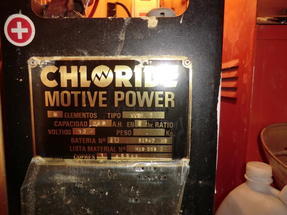

    Duda con la "muerte" de la bateria.-cimg1079.jpg esta es la placa de info de la bateria.

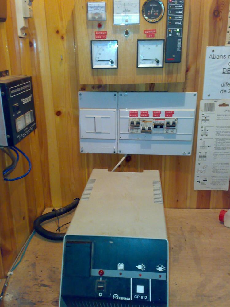

    Duda con la "muerte" de la bateria.-26112008013.jpg ese la foto que tengo en la que se vee mejor el regulador de carga.
    Al cambiar la batería tambien tendre que cambiar el regulador de carga??
    14.172
    Que cajón de baterías mas Vintage, que chulo! Si han pasado 18 años por mi que cambiaba el regulador (la electronica tiene su vida util, como todo) y si te apuras hasta el inversor de onda modificada.
