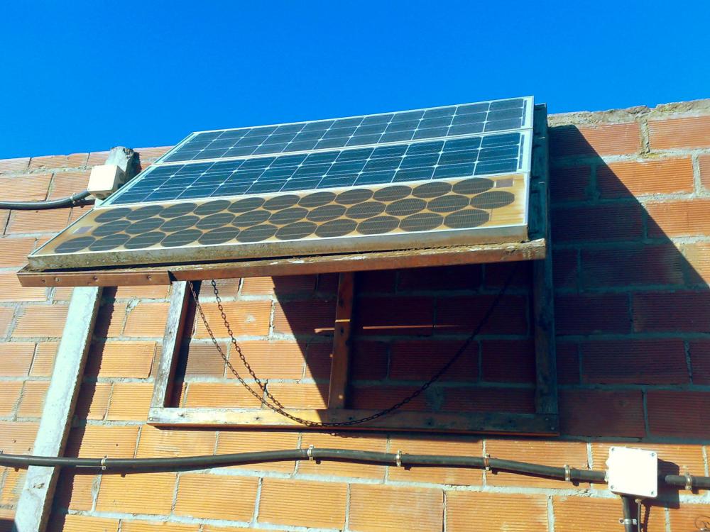

    Bueno, hoy hemos ido con mi tio, y nos hemos dado cuenta de unas cuantas cosas. De los paneles fotovoltaicos salen uns 18v lo cual me parecee que no esta nada mal, pero dan 3,8 A lo cual no esta bien. La instalación inicial tenia 2 paneles y despues le pusimo otro adicional que dieron unos amigos, el más amarillo es el que nos dieron.
    Anteriormente los paneles danvan regularmente unos 6-8A, pero ahora dan 3,8A lo cual creo que no es normal y posiblemente insuficiente para cargar la bateria.
    Puede ser que estos amperios sean porque los modulos són distintos, aunque an estado a si como minimo 15 años, O simplemente se an degrado por causa de los años?
    Bueno ahora la bateria la tenemos cargando con el cargargador en casa, aver que pasara, mañana ya os dire algo.!
    Gracias por vuestro interes.

    Acabáramos pero si tienes paneles de 33 celulas, esos van directo a batería y con calor son un churro estampado contra una pared.
    Ui ui, jaja, eso que es??? paneles de 33 celulas no son normales?? Pero te refieres al que es diferentes de los demas no??? Y como que van conectador directamente a la bateria¿?? el kit inicila lleva un regulador de carga.
  15. #40
    14.170
    Predeterminado Re: Duda con la "muerte" de la bateria.
    Esos eran los autoregulados, quedaron en nada porque con calor no llegaran a las tensiones necesarias para cargar decentemente. Después de ese chasco se pusieron todos de acuerdo en hacerlos con 36 celulas y a correr, son cosas pre años 80 y de los de aqui Conchuo y alguno otro estaban por entonces al pie del cañon.
    Visto lo visto te sale mas a cuenta un conjunto nuevo y no solo baterías, eso si. ya ha cumplido su labor.
    Hombre en su defensam tengo que decir que la bateria de 240ah la cargaba bien, tanto en verano como en invierno, y a tenido su trote, todas la noches tienes 6 farolas funcionando (a 12v) y a la mañana siguiente cargava la bateria perfectamente.
    Quieres decir que es necesario cambiar paneles tambien??
    O sea que entonces con estos paneles no haria falta el regulador de carga?¿
    HAbía oido hablar de los paneles autorregulados. Para abundar un poco se trata de que el panel no tenga capacidad suficiente para dañar la batería por exceso de voltaje. La batería es la que "manda " que voltaje hay en el circuito, lo que pasa es que llega a un punto de carga en el que si recibe un voltaje mayor la estás matando. Para eso está el regulador de carga, que evita que le llegue un voltaje que pueda dañarla. El hecho es que estos paneles no necesitan regulador porque tienen pocas células. Cada una da una tensión ligeramente inferior a 0,5 V, y puestas en serie 33 de ellas la tensión máxima generada no sobrepasa la tensión máxima admitida por la batería. El tema es que efectivamente con el calor les baja el voltaje, lo que significa que su tensión será insuficiente para que la batería quede llena, y además con este tipo de placa es imposible ecualizar la batería como es debido( meterle una sobretensión durante una horita para que burbujee un poco el electrolito). Lo que es muy curioso es el efecto de añadirle una placa de 36 a mayores con regulador de carga... Vaya tutifrutti Y vaya baterías, que se deben haber pasado varias semanas al año sin pillar tensión de flotación.
    Entonces si conecto las placas directamene a la bateria, no les pasara nada????? porque de las placas les llegan 17.5 18v i la bateria tengo entendido que se tiene que cargar a unos 15v, y otra cosa por algun lugar leei que las placas por la noche "chupan" corriente de la bateria y que por eso habia un regulador de carga para evitar esto y sobretensiones. Si las conecto direcatamene no me pasara esto?
    Entonces para una bateria de uns 240A que intesidad de carga es la adequada¿
    Para usar los autorregulados tendrás que anular el que no lo es. A parte de eso y teóricamente( como ya he dicho sólo he leído sobre ello) los paneles de 33 celdas se pueden conectar directamente, aunque no te cargarán bien si hace calor.¿Te mandan 18V?

    Sí me mandan 18v, hoy lo he mirado con el tester por alli a las 11h de la mañana. El que no es autoregulado es ese más amarillo no¿ como es que es no autoregulado, tambien tiene 33celulas.?¿ Y es más viejo jajaj
    Gracias por vuestra paciencia. jaja
