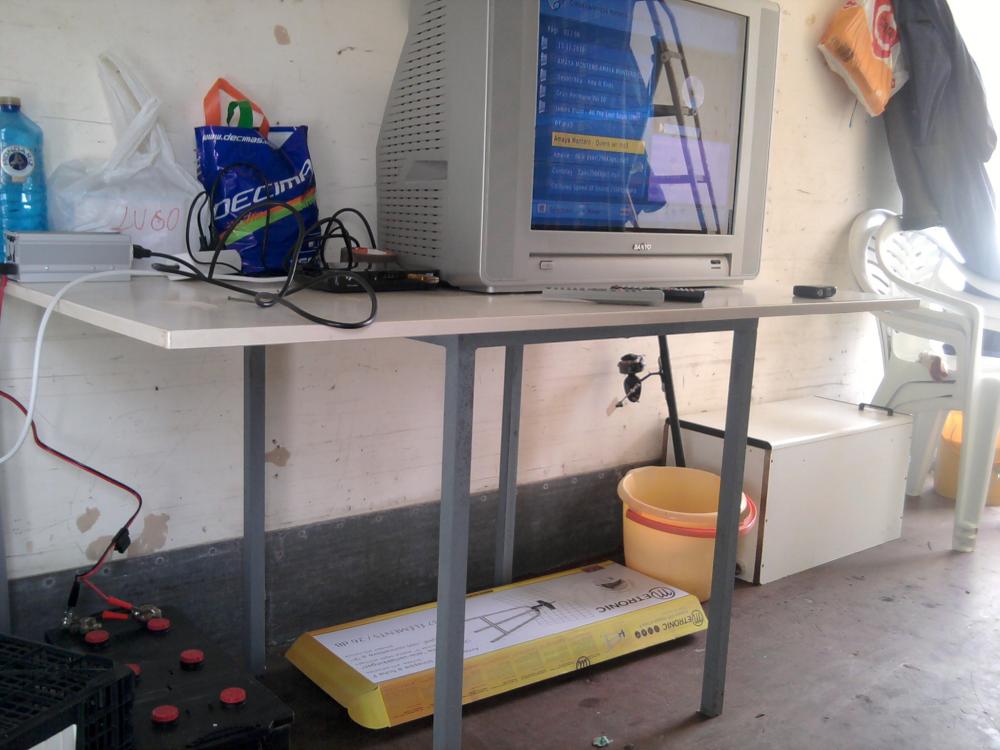

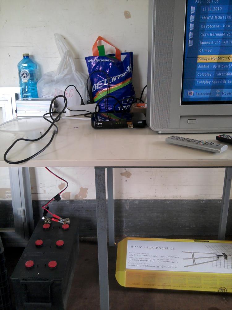

    bueno este fin de semana he hecho las pruebas con un inversor cutre 300w onda cuadrada la bateria y una tele que chupaba 130w y el tdt 8w y las pruebas fueron mejor que bien porque me aburri de esperar a que se apagara todo, 2h y el inversor todavia no decia que la bateria estaba baja.
    adjunto pruebas graficas
