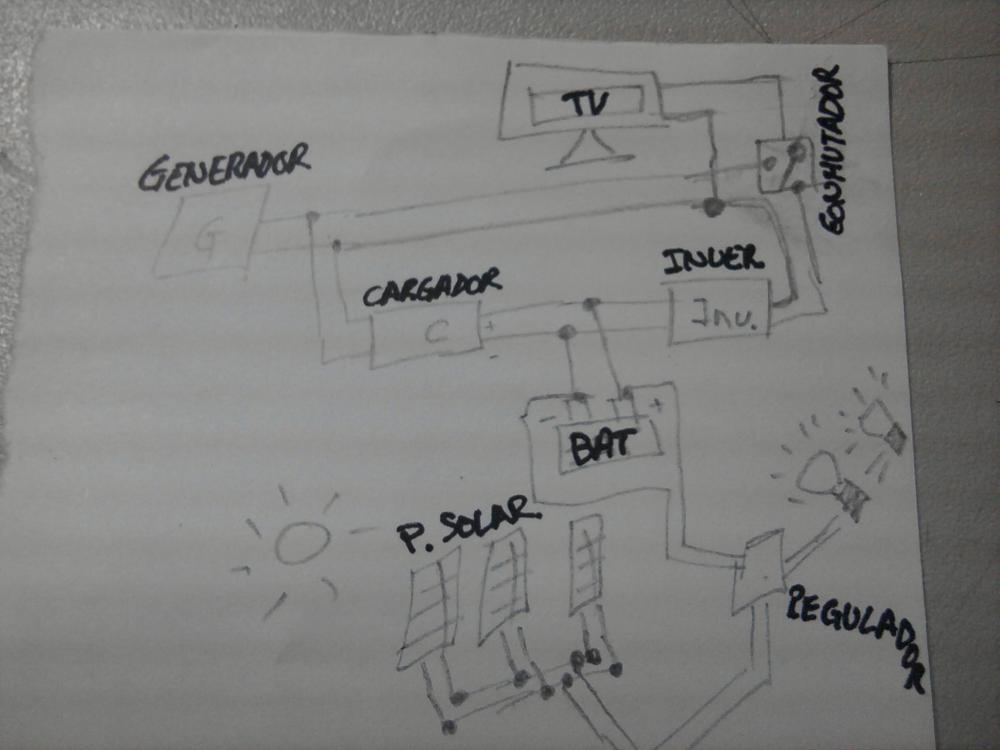

    Predeterminado esto es factible o es una burrada ¿?
    bueno la idea es la del esquema y el uso seria de fin de semana, unas 3 o 4 horas las luces el sabado y el domingo casi na 1 o dos horas, y la tele pues depende.... por eso lo del generador.

    Si es factible, solo necesitas comprar un controlador cargador inversor, te sugiero el Outback, sigue las instrucciones conexio y ya estas.

    Vamos a ver, las placas están baratas, si me juras por “Mafalda” que es para ese tiempo nada mas…… que va a ser que no te voy a creer, mira que muchas veces los “poyaques” son muy malos.
    Veras con 500wp en placas, un inversor de onda pura de 300 o 600w (consumen muy poco) unos 500 ah en baterías estacionarias y un buen regulador, total unos 2500-3000 leuros (según calidades, vendedor y si te lo montas tu), todo lo demás sobra (ojo a 12 voltios/220v).
    Vale puede salir por menos, pero como conozco el “percal”, se que terminaras cambiando el inversor por uno de mayor potencia por culpa de los “poyaques”, también parece que he sobredimensionado la batería pero las horas de televisión suelen se bastantes mas de las que nos creemos en un principio y una pequeña nevera en verano para refrescar la cerveza hay que tenerla en cuenta.
    Cada vez que veo un generador me pongo nervioso, para mi un generador es una cosa que debe de quedar en el pasado desde que los paneles de FV están baratos.

    Pon algo mas de placa y te puedes olvidar del generador, y hasta del conmutador si solo es para una tele.

    Para tan poca energía a consumir yo no usaría para nada un generador y también me ahorraría el cargador. Si vas a usarlo solo dos días consecutivos por semana lo que te ahorras en el inversor-cargador y en el generador te lo gastas en mas batería,dos botellas de mencía , un lacón y una de licor café del que hacen en friol. Si quieres que te haga unos calculillos en mi simulador dimelo, así podremos afinar potencia de placas, baterias...

    Ok : Te he calculado esto:
    Para que puedas ver la tele 3 horas( una tele de 80W) y cuatro puntos de luz de 10W tres horas. Dos dias a la semana todo el año. Necesitas 280 Wp en placas ( 2 de 135 W a 12V o así) Lo metes todo a 220v y te haces con baterías para 150 Wh.
    Esto te dará en invierno 360 Wh de consumo, y en verano te sobrará bastante( es lo que tiene la solar), te dará mas del doble, en torno a 800 Wh. Esto te vendrá bién,porque podrás ir mas tiempo o tener alguna comodidad mas,cargar el mobil,o esas cosas...
    Pero haz caso a lo que te dice mjrosj, piensa que mañana vas a querer ampliarla...

    aver asi ¿? he puesto mas bateria y regulador de 20a para que de para ampliar placas el dia de mañana.
    INVERSOR VICTRON PHOENIX 12/350 131,28 €
    REGULADOR STECA PRS 2020 82,73 €
    BATERIA MONOBLOCK DEKA PRO MASTER DC31DT 131Ah EN C100 158,39 €
    PLACA SOLAR FOTOVOLTAICA MITSUBISHI 125Wp 243,66 €
    TOTAL
    616.06 €

    para mi gusto 2 placas. Si haces corto te arrepentirás... Ya se que es tu pasta,pero si no te vale... En diciembre con esos 125W de placa en una semana mala tal vez te quedes colgao.

    Ahora que lo pienso... Puesto así te dará el consumo entre abril y octubre,no se si después te irá bién, pero siempre podrás poner placa...

    entonces con lo que he puesto hasta el mes de octubre no tendria que comprar la otra placa, todo el verano me tiraria bien no ¿?

    Si hace mal tiempo te puedes quedar un poco corto,pero por otra parte tu mismo puedes ver que poniendo bombillas de 7W y reduciendo un poco el tiempo de uso si ves que hace muy poco sol ya te daría. El tema es que si tienes poca placa en las épocas que no haya mucho sol te puedes quedar un poco corto, pero en verano no creo que te pase eso. Cuando veas que tu instalación se queda corta ya sabes que te tienes que meter a otra placa. Ah! Orientala al sur, con una inclinación a 50º que sino no te va a dar ni para pipas.

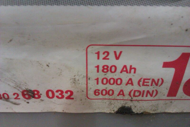

    tengo esto por casa......... sirve de algo ¿?
    no se que significa (EN) ni (DIN), es una bateria de arranque de camión.
    14.172
    Predeterminado Re: esto es factible o es una burrada ¿?
    Para poco pero ya que la tienes ponla hasta reventar, que será pronto.
    gelote100 está desconectado Forero Junior
    abr 2012
    Lugo
    21
    cuanto es poco ¿? cuantos wh me soportaria ¿? y esas historias de EN y DIN ¿?
