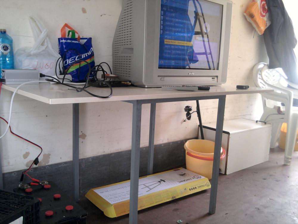

:leer: sigo sin entender. ya se que esta bateria no sirve para esto pero queria saber cuando consumo en w me aguantaria durante 1h mas o menos por poner un ejemplo conectandole pues un inversor como este: Victron Phoenix 12v 350w. más de 350w esta claro que no, porque no me los da el inversor.... pero hasta ahi llego.
Con esos 350W no creo que aguantase ni una hora, creo que verías al regulador llegar al ambar muy pronto. Es que depende mucho del estado de la batería, estando nueva son todo ilusión pero el tiempo marcas diferencias.
ok entonces sin probar no se sabe........:(
La capacidad de la batería se mide en Ah. Si los multiplicas por el voltaje te dan(teóricamente) la capacidad en Wh que te rinde. Perdona, pero he cometido una herrata. En el mensaje anterior te ponia que te hicieras con una batería de 150Wh, pero quería decir Ah. 150 Ah a 12 V son 1800 Wh. Parece demasiado, pero de ellos solo puedes usar la mitad. La batería y el resto de la instalación también tienen un consumo, sobre todo el inversor. Por lo tanto si necesitas 360Wh dos días son 720 Wh, mas lo que se te come la instalación y un pequeño margen de seguridad ya te da la cifra de 900Wh, que es la mitad de la carga total,como te decia antes. Por eso necesitas semejante batería. El margen de seguridad es importante,porque la batería va perdiendo capacidad real desde el minuto cero. Poco a poco, pero va perdiendo.
ok muchas gracias Sr.Martínez muy bien explicado y creo que entendido por mi parte. entonces con la bateria que eh puesto que son 180ah*12v=2160wh y entonces 2160wh/2=1080wh esto seria la mitad de la carga total de la bateria a eso le quito un 20% de margen y tengo unos <>860Wh, todo esto imaginandonos que la bateria este ok son correctos mis calculos ¿?
Me vas a matar... pero no:tongue:
Si te compras una batería te valen los cálculos. Es decir una batería monoblock para uso solar, que tiene una profundidad de descarga del 50%( de media,mas o menos) o sea, que puedes usar hasta el 50% de la carga total. En el caso de una batería de arranque de camión ( batería de tracción de plomo ácido) La profundidad de descarga es de hasta el 15% de la capacidad total. Estan hechas para dar mucha energía en poco tiempo. Y por cierto, las de camión suelen ser todas de 24V. Úsala a ver cuanto te rinde, pero si te pones a ver un partido no creo que llegues al final del 2º tiempo....
El tema de las baterías es importante. Si las tratas bién te durarán mucho, y si no se mueren rápido. Trata de consumir sin que sean grandes demandas todas juntas. No tengas todo encendido a la vez. Cuanto mas lento la descargas mas Ah te da. Sin embargo si enciendes todo a la vez y la agotas deprisa la energía se perderá en calor y los agentes químicos haran mal las reacciones, con lo que parte del plomo de las placas irá haciendo una costra y nunca mas será útil, con lo que la próxima vez durará menos la batería.
No es que quiera saturarte de información ni que quiera que te gastes una pastaza. Lo que quiero es que tu instalación funcione fetén y te mole mogollón este rollo de la fotovoltaica o lo que es lo mismo, no quiero que por no saber algo tu instalación sea un truño y acabes poniendo a la fotovoltaica a caer de un burro.
Tu batería ( si le queda algo de utilidad) te dará algo así a 250 Wh, despues te vas para cama antes de que aparezca la santa compaña :D
:pensive: que follon, claro como no es una bateria monoblock no se le puede aprobechar el 50%, es que como visualmente son esactamente iguales pense............ eso que pense mal, de todas maneras este fin de semana hare unas pruebas para saber cuanto tarda en aparecer la Santa Compaña :icon_biggrin:
bueno este fin de semana he hecho las pruebas con un inversor cutre 300w onda cuadrada la bateria y una tele que chupaba 130w y el tdt 8w y las pruebas fueron mejor que bien porque me aburri de esperar a que se apagara todo, 2h y el inversor todavia no decia que la bateria estaba baja.
adjunto pruebas graficas :icon_biggrin:
Archivo adjunto 4587
Archivo adjunto 4588
