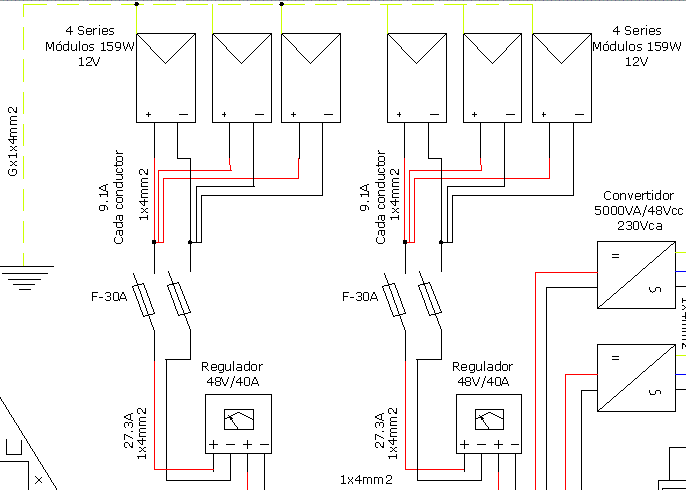

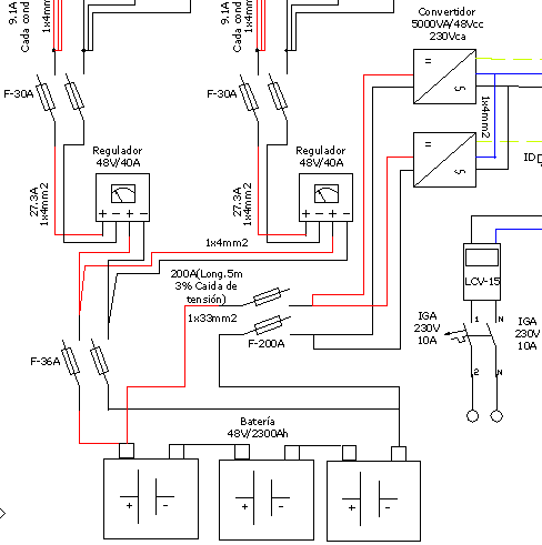

    Buenas noches, Estoy haciendo un esquema de la instalación te lo enviaré en archivo autocad2000, porque es más fácil enviarlo pero si no tienes el programa dímelo y te lo envío a trozos con imágenes, te servirá igual, es que no se con que otro tipo de archivo te lo puedo enviar.
    un saludo.

    Buenas, envío archivo del esquema en Autocad2000, no sé si el Autocad 2002/07/10 podrá abrirlo, también lo inserto como imagen, va partido en tres trozos para que lo vean los demás espero que se vea bien porque en una imagen no cabe.
    No se como se inserta la imagen lo envío como archivo gif, he subido el archivo adjunto del esquema pero no veo en donde dice si lo envía, bueno ahora subo las imágenes. vale ya veo que si estánPV_Asturias_esquema.dwg
    AYUDA mantenimiento y avería en instalación aislada-esquema-modulos-regulador.gif

    Parece que no se ve muy bien con las imágenes, están hechas con el WinSnap.
    Intentare ponerlo en documento Word haber si se ve mejor, vale.

    esta perfecto, Blancor, yo por lo menos lo veo de put* madre, el problema es que no se pueda ver todo junto, pero da igual...
    mi opinion, desde el cariño: veo dos cosas, por un lado los inversores estan paralelados?...seguro?...como hay dos viviendas yo habia entendido que iban uno para cada vivienda...lo cual es una putada por que estaria mejor compartir el maximo de potencia, pero es que creo que no se podian paralelar, los veo un poco "basicos" para eso, pero igual me equivoco...jejeje (ya estoy acostumbrado)...
    si van en paralelo creo que los fusibles son pequeños para 10Kva, sino fueran paralelados, seria mejor poner un juego de fisibles para cada inversor, en este caso si serian de 200A...incluso en cualquier caso yo pondria un juego de fusibles para cada inverter, de esa manera si se va un fusible siempre quedaria funcionando un inverter...(esto siempre se hace asi) y tambien pondria un juego de fusibles de bateria para cada regulador, por la misma causa... ;-)
    estos fusibles cuestan carillos, es mejor ponerlos gordos, de todas maneras solo estan para evitar una catastrofe, o sea, se fundirian igual...:-)

    Cita Iniciado por unicornio Ver mensaje
    (a no ser, como deciamos en la escuela, que sean españoles, que los fusibles españoles son los mejores del mundo por que no se funden nunca, son los que mas aguantan de todo el mundo!....jajajajaja)
    Yo también tengo la duda de los inversores en paralelo, pero hay un diferencia de 40A que por hay pasa toda la chicha y luego lo separa en 4 circuitos, si fueran independientes tendría que tener otro diferencial y cada uno separar en 2 circuitos, en la foto del cuadro de protecciones dice que falta uno pero el hueco que hay no cabe otro ha no ser que sea de un módulo.
    los fusibles los he calculado con 40A y 48V 40A*230V= 9200W/48V=191.66A, creo que esta bien calculado, pero tienes razón son 10Kva. también es buena la observación de separar los circuitos del convertidor en la parte de CC y los circuitos de regulador a baterías.
    Los inversores tampoco se el modelo deduzco que son de 5000VA por el diferencial.
    Vuelvo a enviar las imágenes en documento Word, parece que se ve mejor.
    saludos.Esquema_PV Asturias.doc

    Cita Iniciado por Blancor Ver mensaje
    ya nos dira el guaje!....jejeje
    los inversores son de 5kva, eso creo que es asi, pero deben soportar picos de 15va, por eso los fusibles se calculan con un 150/200 % de la intensidad de trabajo, y ademas, cuanto mas se acercan la intensidad del fusible y la intensidad de trabajo, las perdidas introducidas por el fusible suben (es la gran diferencia que tienen los disyuntores, que introducen (o deberian si son buenos) pocas perdidas y se pueden ajustar mas a la intensidad de trabajo), por eso los fusibles son mas baratos...jejeje

    Predeterminado Respuesta: AYUDA mantenimiento y avería en instalación aislada
    Tieeeenes toda la razón los he puestos muy flojos, no pensé con los picos de corriente.
    Haber si Zacker puede hacer fotos de los convertidores destapados que se vean bien las conexiones y los cables hacia donde van.
    Muchas gracias por el plano, que pinta profesional. Va a flipar el alcalde.
    Os lo adjunto en pdf, listo para imprimir en A4 y verlo tranquilamente.
    Por un lado, no entiendo lo de 4 series de módulos. Son 24 paneles, ¿que se unen de 6 en 6?
    Luego, a los inversores llegan 4 cables a cada uno, dos azules y dos marrones desde los paneles. (Desde afuera entran 8)
    Respecto a los inversores, en el manual pone que se pueden conectar en paralelo (Ver pág. 11 http://www.atersa.com/img/201112113341.pdf )
    Y como podeis ver aquí, del inversor de la derecha salen los 3 cables que van al diferencial de 40A, y del diferencial a los 4 automáticos, para despues ir a cada uno de los 4 LCV-15
    Podría volver a quitar las tapas a los inversores, medir secciones de cables, mirar las conexiones de los paneles y revisar como va la cosa.
    Cita Iniciado por Zacker Ver mensaje
    Buenos días,
    para conseguir 48V se han de poner 4 módulos en serie*12V ya tenemos los 48V de esta manera salen seis lineas de 4 series(6lineas*4Módulos son 24 módulos, en el esquema solo hay seis módulos dibujados pero el campo representa que son 24 módulos) las juntamos en paralelo, yo solo veo una combinación posible, dos campos de tres filas de paralelos, si hacemos una configuración de tres campos nos faltaría otro regulador, si hacemos la siguiente configuración de dos campos uno de dos paralelos y otro de cuatro podría ser posible pero el regulador es de 40A ese campo es de 36.4A para esta intensidad necesitamos un regulador superior de 40A, por lo tanto yo no creo que esa configuración la hayan realizado es muy justa.
    por otra parte en la foto del regulador, los bornes del campo foto voltaico, que si no estoy equivocado son los dos del medio, le llegan 4 cables dos positivos y dos negativos, por eso creo lo que dije antes, que dos paralelos los hace en el campo y un tercero en el regulador.
    No entiendo lo de que se unen de seis en seis, si unes seis módulos en serie nos pasamos de los 48V, no lo veo posible. Para comprobarlo tienes que seguir los cables, destapar la caja de conexiones que hay en la estructura de los módulos y mirar como están echas las conexiones, yo creo que esta todo bien conectado un poco chapuzas pero la instalación antes funcionaba, lo único que le pasaba creo que es que faltaba agua y las conexiones están sulfatadas, estoy bastante seguro que al ponerle agua la carga se ha recuperado.
    Cuando vayas al pueblo veras como ya tienes corriente, bueno eso espero
