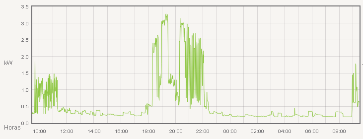

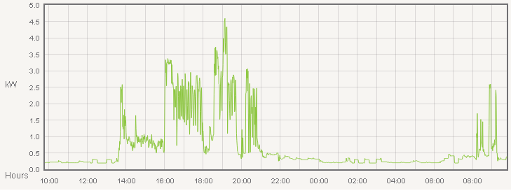

    Lo primero los consumos.
    Tengo una media anual de unos 15Kwh diarios. Por supuesto es media . unos dias pueden ser unos 22-23 (pongo un par de graficos de ejemplo ) y otros unos 11. Siendo mayor en verano por el AA.ya que la calefaccion y agua caliente son por gas natural.
    Ayuda para planificacion de nueva instalacion fotovoltaica aislada.-consumo20kwh.pngAyuda para planificacion de nueva instalacion fotovoltaica aislada.-consumo15kwh.png
    Estos datos esta sacados de una pinza amperimetrica En cuanto a historico mirando los recibos si mas o menos da unos 15KWh de media.
    Sobre todo la diferencia la marcan los electrodomesticos del dia a dia . lavadora-secadora lavavajillas plancha... Son ajustables sus usos hasta cierto punto... podriamos considerar que podemos aplanar e igualar mucho mas que ahora el consumo diario pero no del todo claro.
    Los picos de 5Kw tambien podrian ser evitables, pero hasta cierto punto.. porque con poner la secadora y a la vez el calentador del baño para los niños ya nos ponemos casi en eso ..
    Mas que nada hablo de diciembre -enero porque el resto de meses iria mas sobrado y sobre todo con mas consumos en horas diurnas
