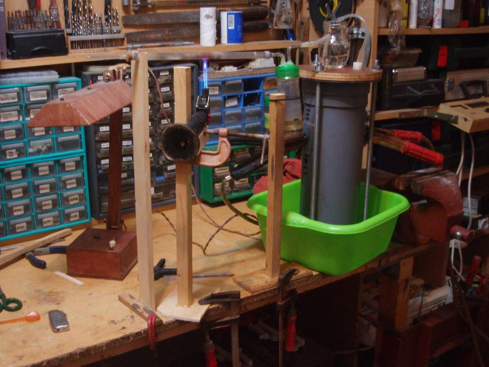

    Hola chicos. Hace poco que he terminado mi electrolizador y lo estoy usando con buenos resultados para reducir hematita (Fe2O3) a hierro puro en polvo.
    Y las baterias de Fe-Ni??-p1010048.jpgY las baterias de Fe-Ni??-p1010053.jpg
    En las fotos se puede apreciar el aparato y los resultados obtenidos. He utilizado un tubo de cuarzo donde alojo un pequeño crisol y allí el polvo rojo del óxido. Se ha reducido muy bien en tan solo media hora con una corriente de Hidrógeno seco de algo más de 1 l/h. Los trozos de la segunda imagen eran muy porosos y conducían la electricidad con la prueba del tester. Variando el tiempo se puede conseguir distintos grados de reducción. La reducción sigue básicamente tres pasos 1) Fe2O3(hematita) -> Fe3O4(Magnetita) -> Fe y el resultado es más pulvurento cuanto menor sea la temperatura usada.
    Tengo que probar a reducir la última coprecipitación de hidróxido de hierro e hidróxido de cobre. Falta por terminar el calentador de inducción para poder realizar el tratamiento térmico para las placas recubiertas de Níquel.

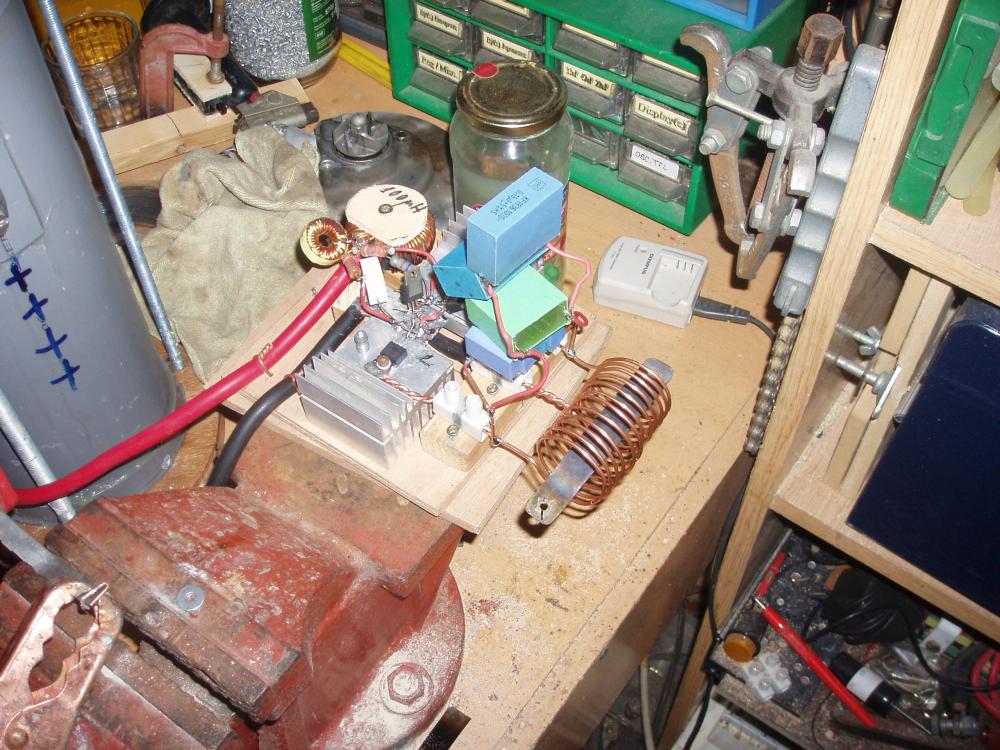

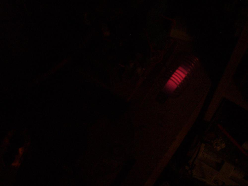

    Y las baterias de Fe-Ni??-p1010061.jpgY las baterias de Fe-Ni??-p1010059.jpg
    Hola. Ya he terminado el calentador por inducción y estoy haciendo las primeras pruebas. De momento he conseguido llegar al rojo, hace falta aumentar la potencia.
    La lana de acero se pone incandescente y queda quebradiza, se desmenuza y esta materia sirve para el electrodo negativo. Falta por medir y controlar la temperatura y crear el recipiente donde aplicar el hidrógeno. También se pueden pavonar (recubrir con una capa protetctora de magnetita negra) pequeños tornillos y tuercas si se calienta poco a poco.
