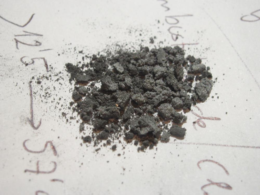

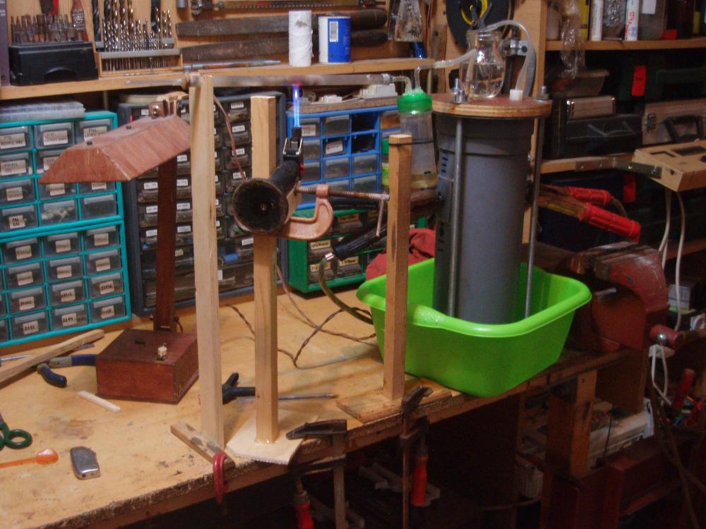

Hola chicos. Hace poco que he terminado mi electrolizador y lo estoy usando con buenos resultados para reducir hematita (Fe2O3) a hierro puro en polvo.
Archivo adjunto 8755Archivo adjunto 8756
En las fotos se puede apreciar el aparato y los resultados obtenidos. He utilizado un tubo de cuarzo donde alojo un pequeño crisol y allí el polvo rojo del óxido. Se ha reducido muy bien en tan solo media hora con una corriente de Hidrógeno seco de algo más de 1 l/h. Los trozos de la segunda imagen eran muy porosos y conducían la electricidad con la prueba del tester. Variando el tiempo se puede conseguir distintos grados de reducción. La reducción sigue básicamente tres pasos 1) Fe2O3(hematita) -> Fe3O4(Magnetita) -> Fe y el resultado es más pulvurento cuanto menor sea la temperatura usada.
Tengo que probar a reducir la última coprecipitación de hidróxido de hierro e hidróxido de cobre. Falta por terminar el calentador de inducción para poder realizar el tratamiento térmico para las placas recubiertas de Níquel.

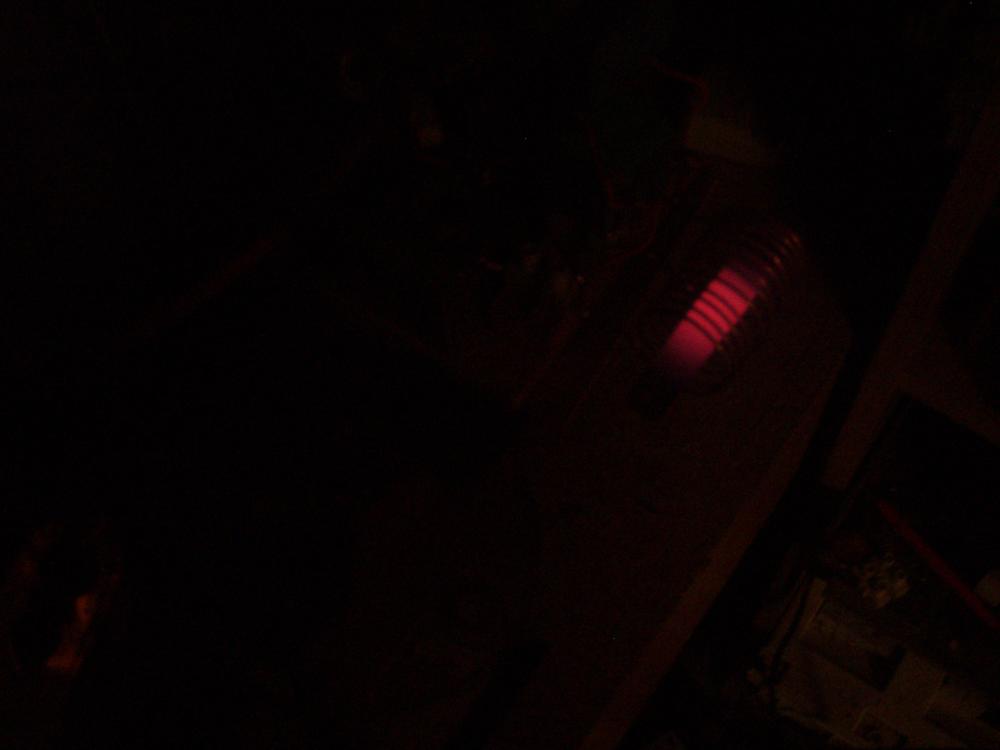

Archivo adjunto 8934Archivo adjunto 8935
Hola. Ya he terminado el calentador por inducción y estoy haciendo las primeras pruebas. De momento he conseguido llegar al rojo, hace falta aumentar la potencia.
La lana de acero se pone incandescente y queda quebradiza, se desmenuza y esta materia sirve para el electrodo negativo. Falta por medir y controlar la temperatura y crear el recipiente donde aplicar el hidrógeno. También se pueden pavonar (recubrir con una capa protetctora de magnetita negra) pequeños tornillos y tuercas si se calienta poco a poco.
