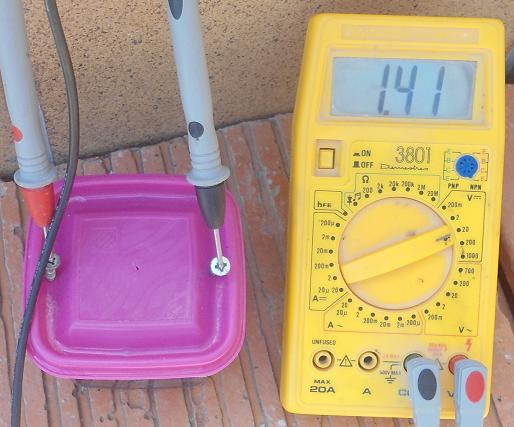

    Aquí os dejo unas fotos de mis baterías experimentales.
    La de color cobre es la de la semana pasada y la otra es una que he probado con lana de hierro y estropajos de acero, ojo, me he asegurado que ambos metales fuesen hierro, vale no es seguro, lo que si es seguro es que ambos son atraídos por un imán.
    A pesar del voltaje marcado, yo no canto victoria hasta no ver mañana cual es el voltaje que le queda.
    ha pasado el tiempo y ayer despues de leer lo de FE-FE he recordado que tenia mi chapucilla y la coloco de nuevo
    No me había dado cuenta que tu ya probaste lo de Hierro-hierro. Pensaba que solo habías probado lo de hierro-"nanas". ¿Como se te ocurrió probar esto? ¿conocias de antes este libro?
    Bueno, da igual, en cualquier caso cuéntanos como ha ido. ¿Aguanta la carga? ¿que electrolito has usado? ¿has podido medir la capacidad de alguna manera?
