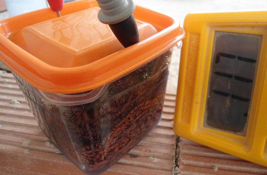

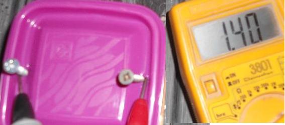

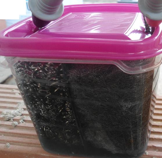

    Aquí os dejo unas fotos de mis baterías experimentales.
    La de color cobre es la de la semana pasada y la otra es una que he probado con lana de hierro y estropajos de acero, ojo, me he asegurado que ambos metales fuesen hierro, vale no es seguro, lo que si es seguro es que ambos son atraídos por un imán.
    A pesar del voltaje marcado, yo no canto victoria hasta no ver mañana cual es el voltaje que le queda.
    Miniaturas adjuntadas Miniaturas adjuntadas Y las baterias de Fe-Ni??-dsc01633_cobre.jpg   Y las baterias de Fe-Ni??-acero_hierro_1.jpg

    Eso creía yo, pero......se lleva uno unas sorpresas que no sale de ellas, si te fijas en las fotos el positivo es el de lana de hierro y el negativo el de lana de acero.
    La vez anterior el positivo era el de lana de acero y el negativo el cobre supuestamente recubierto de níquel.
    Te puedo jurar por “Mafalda” que la lana de hierro es realmente lana de hierro, de hecho la tengo en una bolsa hermética porque sino se oxida, la lana de acero es de los chinos y se supones que es lana de acero para fregar, pero vete a saber que es ese material.
    Que alguien me explique porque el positivo es la lana de hierro, no lo entiendo.

    la lana de hierro es la negativa y la lana de niquel es la positiva deben ser de distinto material para que funcione dicha bateria y circulen los electrones
    lo suyo seria ver algun otro materias o aleacion para sustituir el niquel que es el mas dificil de encontrar
    por cierto que resultado da la bateria no funcionara no por haber utilizado materiales de similar aleacion como el hierro y el supuesto acero

    He conseguido un prototipo de 20 mAh. Este valor corresponde a la segunda descarga. La primera descarga daba un valor de 2 mAh. Es de esperar que con las sucesivas cargas y descargas la capacidad aumente. También hay que comprobar la capacidad para una descarga de 5 h. La lana de níquel parece que va a ser crucial conseguirla.
    Falta probar el monoxido de hierro (FeO) y una mezcla con la lana de acero.

    Hola. La capacidad ha aumentado a 50 mAh con una placa de 3,5x3,5 cm de superficie. Se han echo 6 ciclos completos de carga-descarga. La curva sale idéntica y ha desaparecido el misterioso escalón de tensión. En cuanto pueda pondré las curvas en la web.
    ¿alguna sugerencia?. ¿cómo va la batería de los tapers?.
