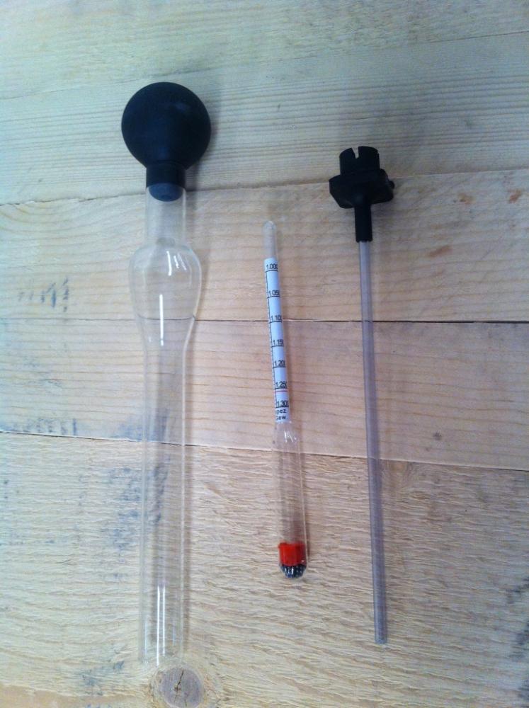

    hablando de densidades, Asbergadas, cada vez me gusta mas el densimetro que he pillado que es igual que el de Stephen, aparte de funcionar bien, (mide siempre lo mismo) es barato y es la escala con mayor resolucion que he visto...al igual que el de Antoni Vilas, dice que tiene compensada la temperatura, pero eso es algo que dudo, aunque tengo que confirmarlo...
    el de antoni vilas es este:
    y el de Stephen es este:
    Carlos6025, tu con que densimetro mides?...

    Cita Iniciado por unicornio Ver mensaje
    Con uno muy muy parecido a este
    http://www.solarweb.net/forosolar/at...densimetro.jpg
    Pues yo no paso de 1,24-1,25 de densidad por mas ecualizaciones que hago, cuando debería ser de 1,28.
    No se porque será...

    Yo he pedido el densimetro a TAB, es igual que el de la foto de Carlos6025.
    Pero aun no me ha llegado y ahora no puedo hacer ninguna medición y por tanto aportar aqui los valores en este momento y con esta temperatura. Espero me llegue la semana que viene. Lo de vivir en el quinto pinar del copon tiene sus ventajas y algun inconveniente.
    Me decidí por este densimetro simplemente por ser "el de toda la vida".
