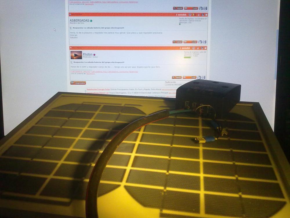

    mmmmm una plaquita y un regulador quizás? tio , que esto es solarweb

    Hotia, lo de la plaquita y regulador me parece muy genial. Que placa y que regulador precisaria.
    14.170
    Predeterminado Respuesta: La odiada bateria del grupo electrogeno!!!
    Panel de 5-10W y regulador canijo de 4A .....tengo uno así por aqui. Espera que le saco foto .
    14.170
    Foto fresca!!!!!!
    Miniaturas adjuntadas Miniaturas adjuntadas La odiada bateria del grupo electrogeno!!!-11012012158.jpg

    Podria ser por ejemplo una placa Shinew XH – 36M – 10 y un regulador Phocos CML-5. ¿Es material de fiar? me refiero a no sufrir averias.
    El regulador no lo he visto mas pequeño.
    14.170
    El CM04 de la foto es mas pequeño pero solo controla el campo solar no lleva control de batería baja (que en tu caso como que sobra) y vale la mitad del CML-5.
    De fiar, si, respondo yo. No dan problemas.

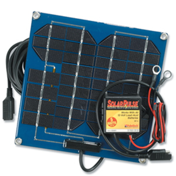

    Y porque no probais con éste invento. Es una placa de 5 W irrompible (embutida en una gruesa capa de resina) y un pequeño pulso de 5 W.
    Con ello conseguimos anular la autodescarga y con los pulsos evitamos las estratificaciones.
    Yo personalmente era bastante esceptico con esos inventos, pero he tenido bastante buen feedback de algunos clientes que lo estan utilizando. Adjunto os paso la foto del artilugio.
    Miniaturas adjuntadas Miniaturas adjuntadas La odiada bateria del grupo electrogeno!!!-pulsetech-solarpulse.jpg
